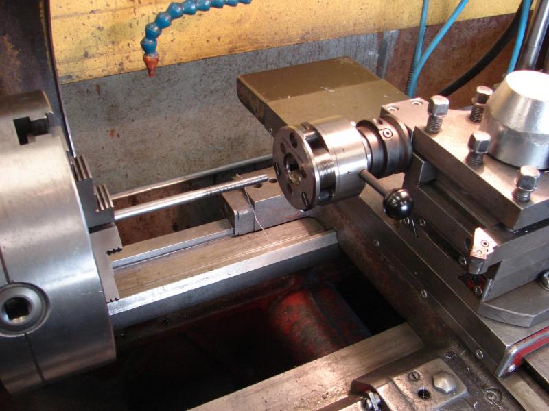

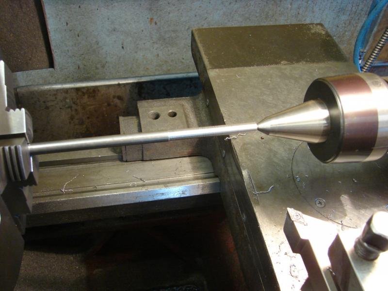

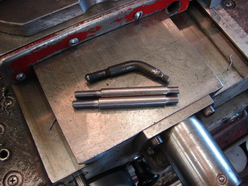

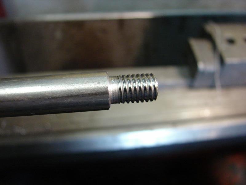

Enne jaani sai natuke keermeid rullitud ja ühe soojaga sai lastud ka puurpingile mõni detail.
Varras mille abil mootoriraami nihutatakse rihma pingutamiseks.
Käepide mis fikseerib mootoriraami.
