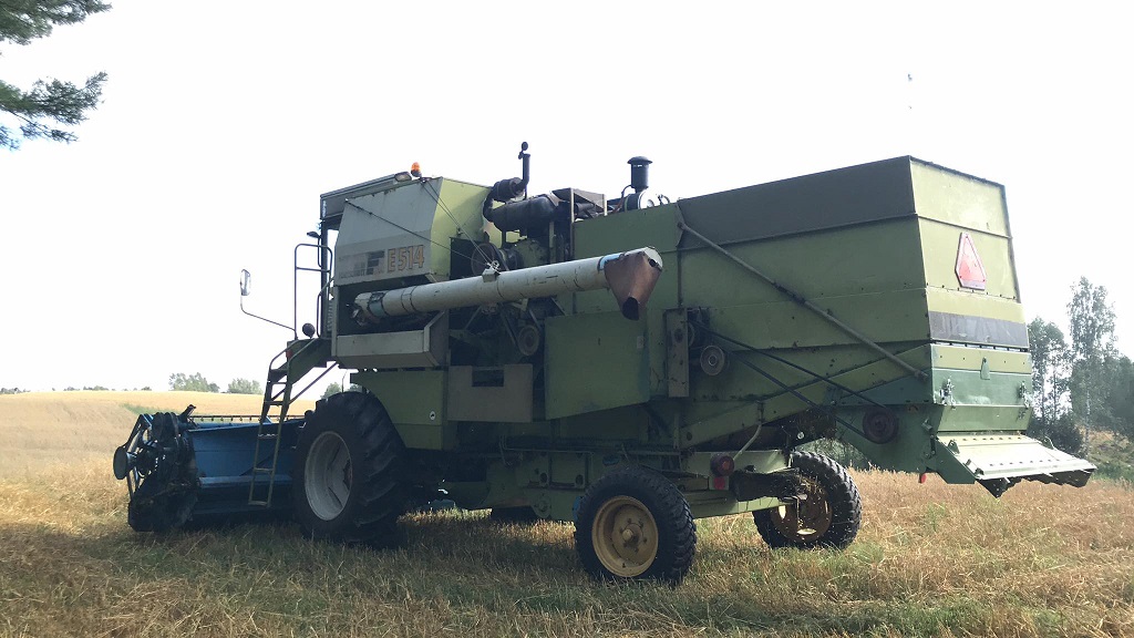

Nii, sai ka esimesed proovid tehtud. Akud peale, igaks juhuks käsipumbaga 5-6 korda pumpasin kütust üles ja kabiini käivitama. Midagi ei juhtunud peale selle, et kohe läks käima Smile Sai veel paar tundi kulutatud, et reguleerida sõelad, paigaldada eelmise hooaja lõpul küljest võetud luugid, restid jms. Ning loomulikult määrimine.
Aga pühapäeva õhtul said esimesed punkritäied võetud, kuniks ühes kohas jäid rattad nii õnnetult lohkudesse,et keskelt läks heeder pisut maasisse. Tulemuseks paar purunenud vikatitera.
Sai vikat välja võetud ja teine sisse pandud, pisut reguleerimist ja läheb jälle edasi. Smile
