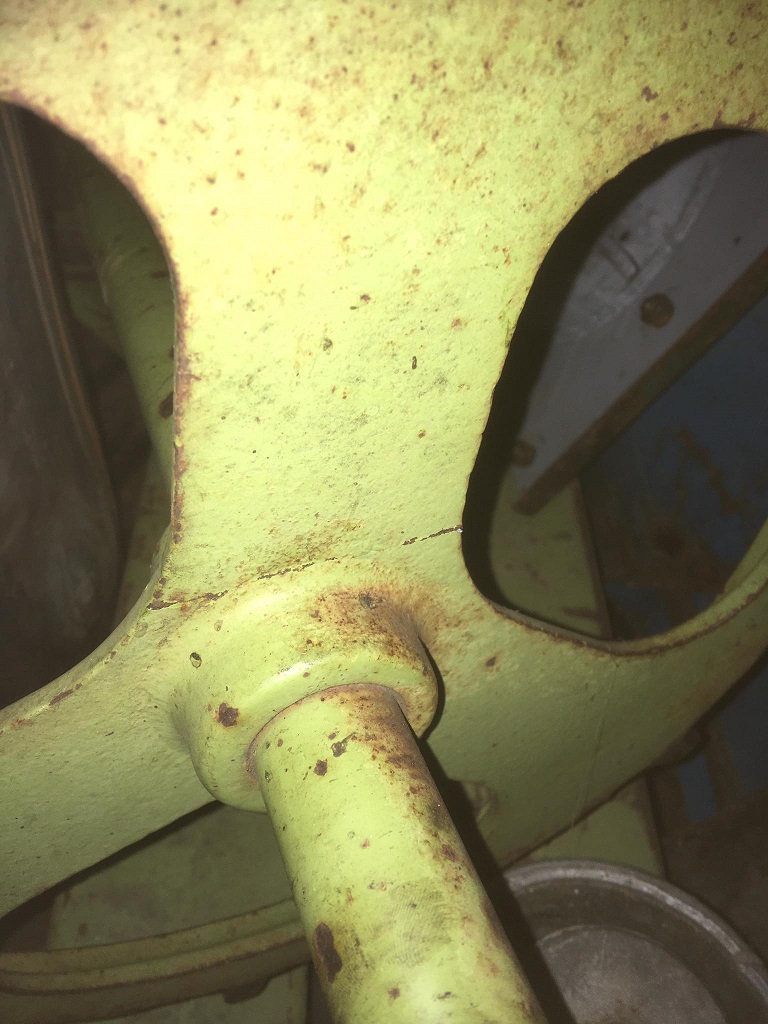

Järgmisena andis alla kallakuketi pingutus varda kinnitusklamber. Purunes keevitusest ja on näha, et asi on juba ammu pm katki olnud. Selle purunemine tõi aga kaasa hulga lisapurustusi. Katki läksid  kallakuketi  toetavad puitliistud (mis puitu seal kasutatakse- kask?!?), pingutusvarras ise muundus tundmatuseni, väljas olev pingutuskklamber deformeerus, ja kõige kurvem, et kallakuketi alumisel võllil olevatest veorullidest keskmisel tuli mõra sisse.
Kas ja kuidas sellist malmist detaili remontida?

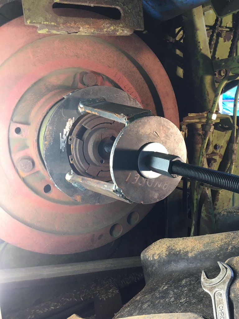

Hetkel sai sisse teise kombaini võll ühes veoratastega. Kogu töö tegmiseks tuli heeder ära võtta ja aega kulus ca 1 tööpäev. Uued puitkaikad tegin kasest. Panin ka parema kaldtee keti, mis sai 3 aastat tagasi välja võetud, kuna osa labasid väga katki/kõverad/puudu. Nüüd said ka labad remonditud ja ca 15 tk uute vastu vahetatud.
