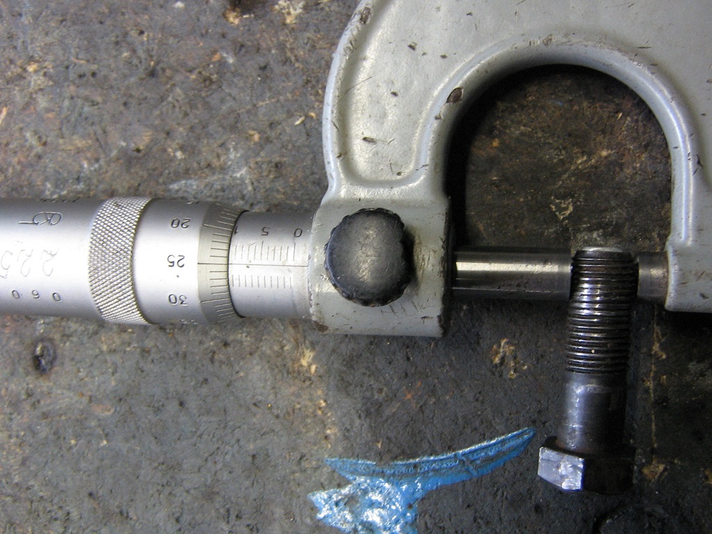

Belarusi teemas sai kardaani polte küsitud ja vahepeal hangitud näidis.
Oleks näidiseid rohkemgi võtnud, kuid visuaalselt olid nad äravahetamiseni sarnased Vitamiinis, Perikos ja kohalikus "kvaliteetosade"poes ning seega ei hakanud ostma.
Igatahes ma suutsin nad ilma pingutuseta üle keerata nõnda, et mutrile ei tekkinud jälgegi ja ta läks uuele poldile näpuga otsa.
Kõvadusel ei hakka pikemalt peatuma, kuna mutter on tavaline pehme poemutter, mõõtudel aga küll.
Nagu slaidilt näha on keerme välismõõt 9,75mm ja vajalik tsentreeriva osa mõõt, mis peaks teoorias avas tihedalt olema on 0,2mm peenem.
Hankisin siis Würthist poldid 10.9 kõvadusega, lasin kandid 14mm peale ja pikkuse parajaks.
Mõõdud ka juurde:
Ja valmistoode.
Kinnitamisel ootamatusi ei tekkinud ja kardaan sai ilusti kinni.
