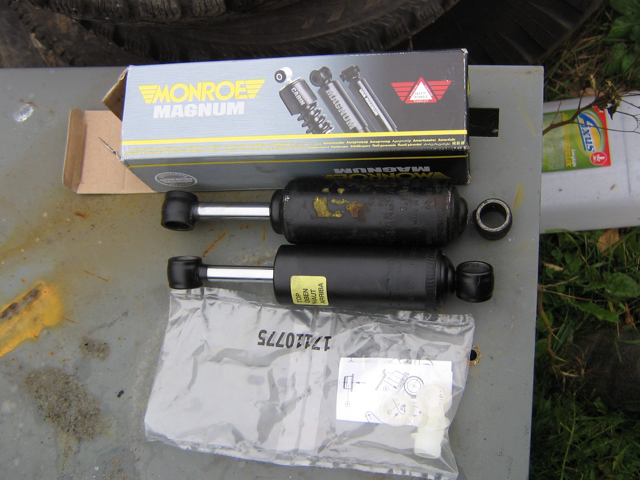

Jõudis kohale ka uus amort istmele ja paar puksi.

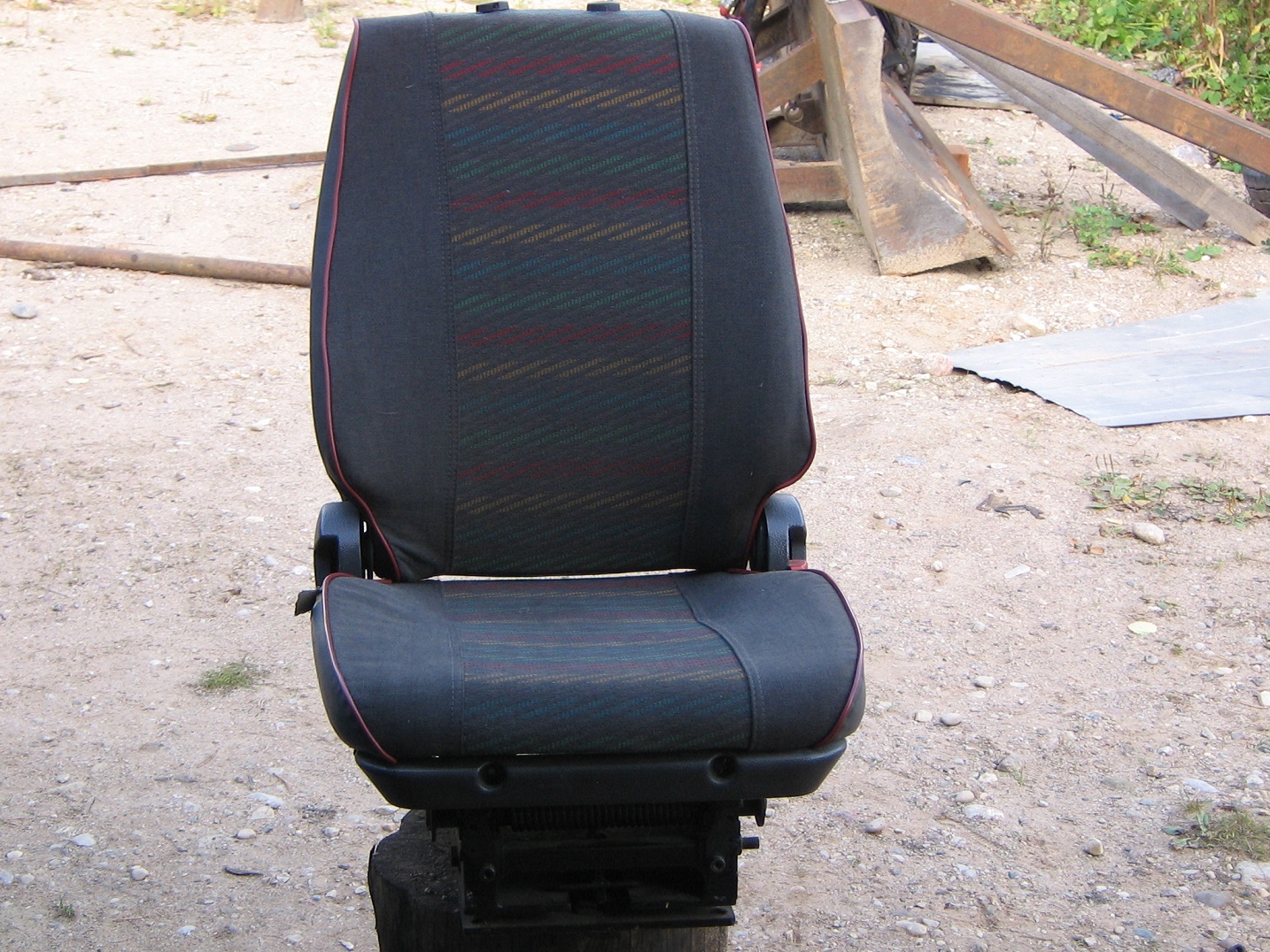

Ühtlasi ka padjad lahti võetud, katted ära puhastatud ja mõnda kohta polstrit lisatud kust ära oli vajunud.
Polster käib imelihtsalt ära ilma tööriistadeta ja istmepadi kinnitub kahe kruviga, olles seega lihtsalt remonditav.
Kokkupanduna siis selline asi sai...
Pole midagi vapustavat, kuid istmena on väga mugav vaatamata alumise padja vaid 70mm paksusele.
Muus osas aga aparaat toimib ja istme kriuks on ka läinud.
