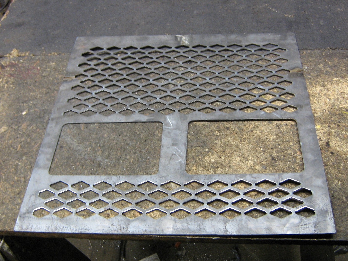

Kuna iluvõre oli kortsus ja silma riivavast kohast, sai uus tehtud.
Seekord ei hakanud võrgust tegema, kuna seda kehva keevitada ja väikest juppi ei müüda vaid peab terve tahvli ostma.
 Sai hoopis Autocad lahti võetud ja selle tulemusel lõikasid tublid metallimehed välja sellise toote.
Läks ta muidugi lõikamisel korralikult pingesse ja selle vastu tegin 3 meditsiinilist lõiget ning keevitasin vahe kinni tagasi.
PU värvi ka 3 kihti peale ja loodetavasti kestab kuni kohtumiseni mõne kõvema esemega.
