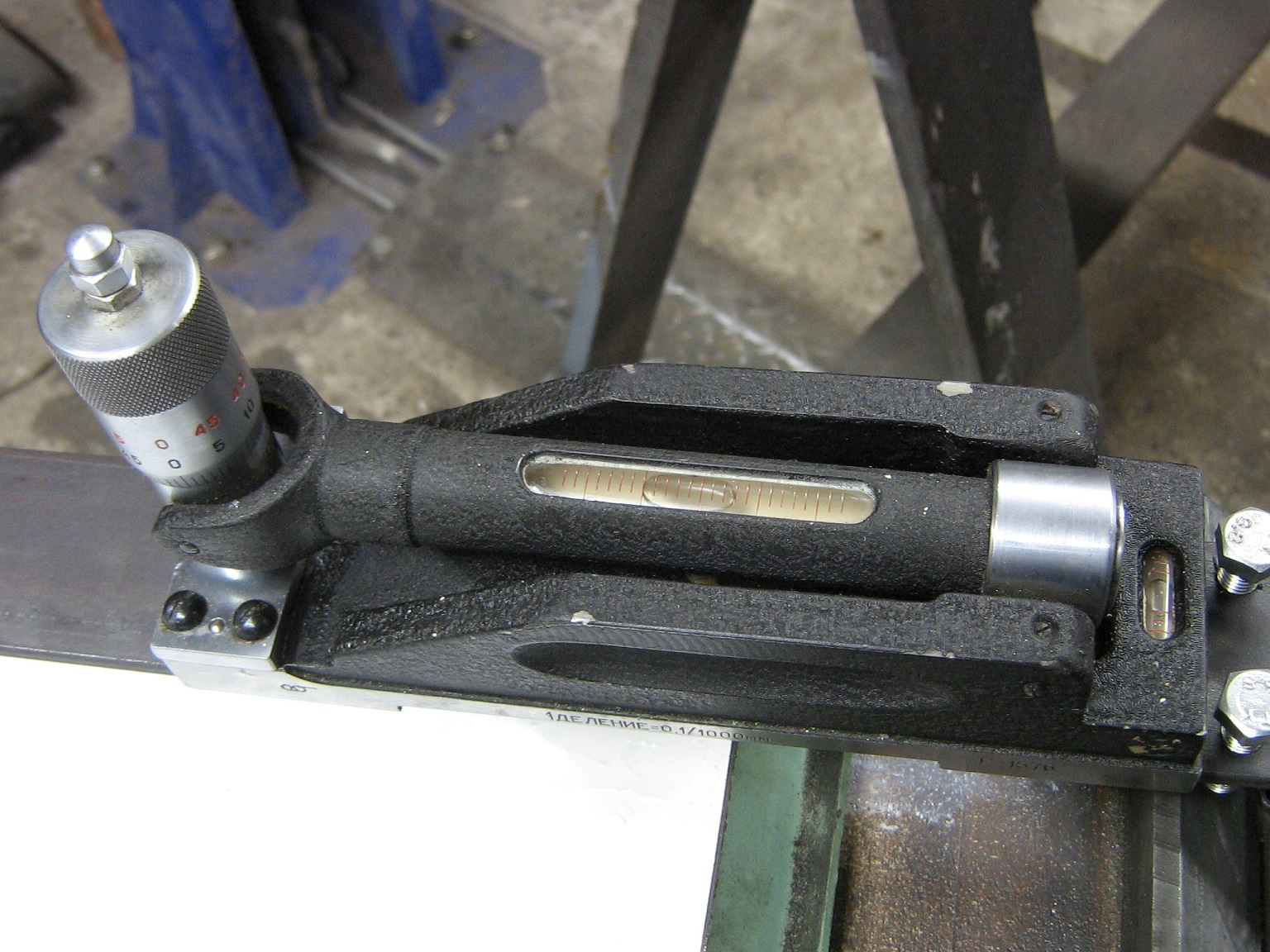

Kord on üks siis teine nurk õhus ja seega sai võetud ette tööpindade kontroll loodiga, milleks sai kiirelt ja hooletult abivahend tehtud.
Algul muidugi tundus, et nii ausõna peal see mõõtmine ei õnnestu, kuid peale 10 korda proovimist selgus, et tulemus on korratav iga kord.
Mõõteriist pole muidugi teab mis täpne, kuid mingi pildi annab ette.
Vahemaa on umbes pool meetrit ja seega garanteeritud täpsus on 5 sajandikku.
Muidugi on mõõteriist tundlikum ja üle poole kriipsuvahe mina erinevust ei näinud ja seega on pinnad üsnagi paralleelsed juhtunud.
see konsool suudab muide niipalju läbi painduda, et kui 5 kg asi ühe haru peale panna läheb lood ühe kriipsuvahe edasi ja seega et nurk õhku peaks jääma pole võimalik saavutada.
