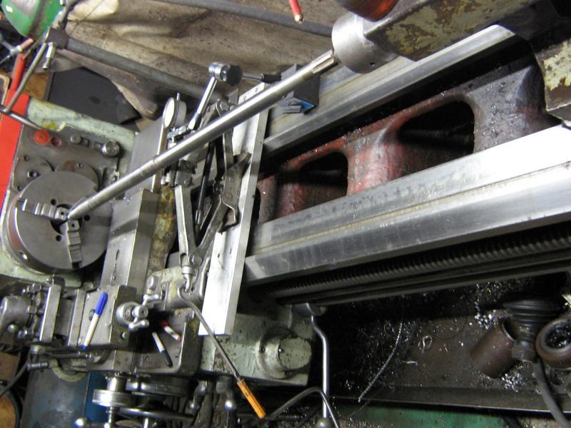

Vaba hetk oli ja sai keere ette võetud.
Muidu keere nagu ikka, kuid trapetskeere sammuga 2mm ja kui aus olla siis varuosale tüüpiliselt osutus üsna karvaseks peale puhastamist.
Karvane karvaseks, kuid tagaotsast ka poos kinni ja sai otsustatud, et lasen üle lihvida.
Kõverat asja aga ei lihvi ja enne tuli ära õgvendada.
Kui enne viskas 0,5mm siis peale õgvendamist jäi 1,5 sajandiku sisse.
Selleks tundus kõige lihtsam olema treipinki kasutada, kuna võll pole kõva ja ohtu midagi lõhkuda pole.
Teisest otsast oli ka pisut kõver ja seda ei saa ju suruda, kuna keskelt paindub läbi ning selle vastu terahoidjasse tugi.
Kindlasti keegi ei jaga nüüd ära kuidas keerme pealt viskumist mõõta saab, kuid saab küll.
Selleks panin mina kella otsa alt sileda teraplaadi, mis toetub mitmele harjale ja et tema ära ei kukuks kui kell ära võtta linnunokatäis plastset määret vahele.
Sirgeks ta sai ja lihvijal oli juba pink häälestatud ning käi teritatud.
Oli üsna rahul, et tooks kõik nii sirgeid asju oleks töö lausa lust ja isegi honorari ei võetud...
Tulemus sai aga selline.
Mingi keermelati sirgeks ajamine pole muidugi miski eriline saavutus, kuid mine tea-äkki on kellelgi just mõnda sellist ideed vaja...
Mutriga sai ka tegeletud ja mõned servad ära ümardatud et teda ohutu käes hoida oleks.
