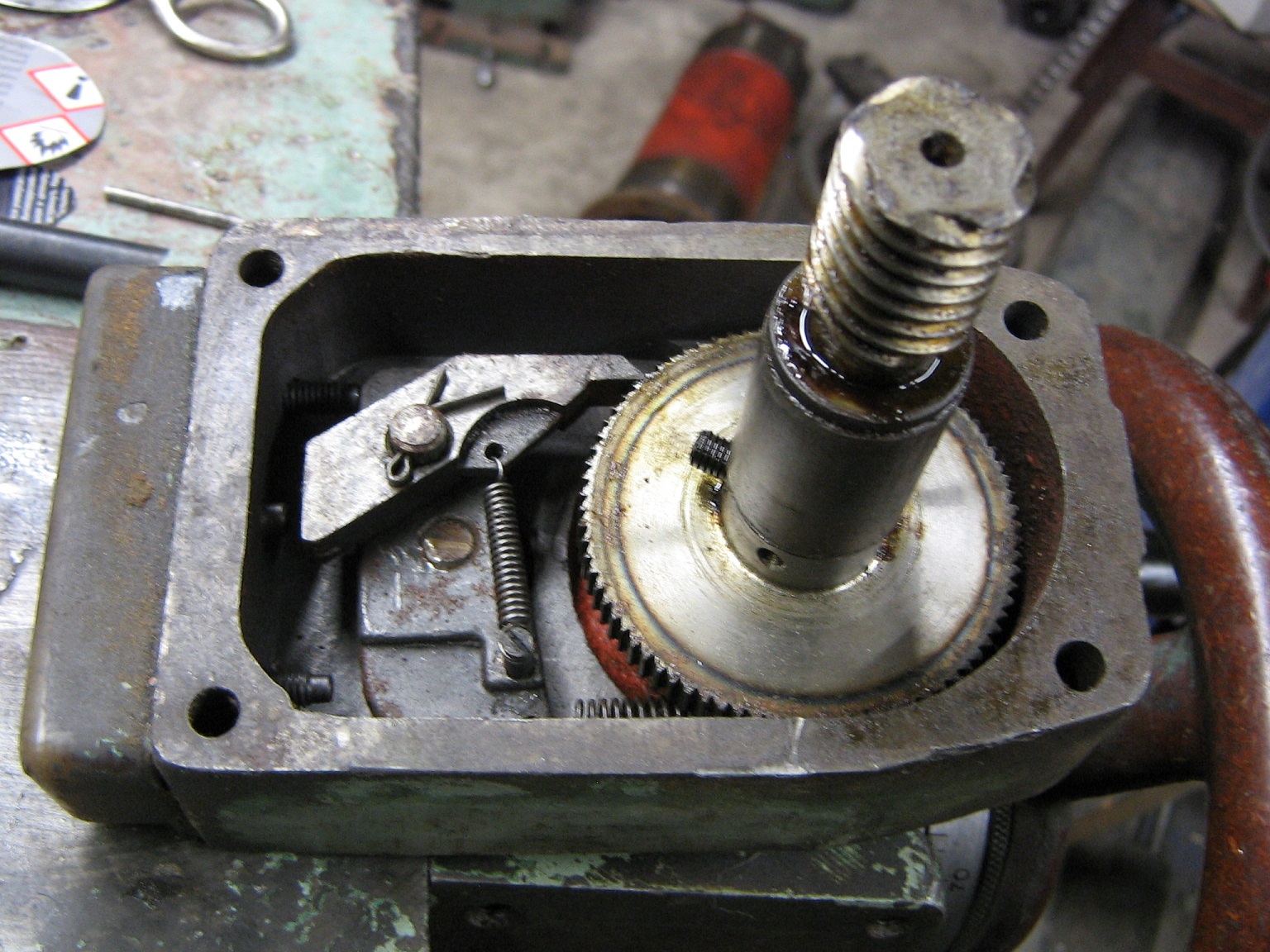

Õhtuti vaikselt tunde koguneb ja midagi võiks juba olla näidata.
Esiteks muidugi kõige kulunum laud kaabitsetud ja ega poolest millimeetrist palju puudu polnudki.
Mingi hetk sai juba käiaga lastud otsi madalamaks.
Põhiline mure, et teise pinnaga paralleelsust ära ei kaotaks aga umbes 4 tundi ja tehtud...
Siis rulltee separaatoreid proovisin õgvendada, kuid ei saanud hakkama...
Ilma rullideta teed sirgeks küll, kuid kui rullid sisse panna siis selle käigus ta käe vahel kuidagi läheb jälle käest ära ning sirgeks ei jää.
Sai siis teine ära jagatud vähemateks tükkideks, mis lähevad omavahel põhjast august kokku liikuvalt.
Igatahes vahe on märgatav.
Kui ühest tükist on ikkagi ääre vahelt näha, et mõni rull jääb seisma aga osadena nad veerevad kõik, ka need mis ei kanna see hetk.
Mõõtsin neid mikromeetriga kõiki üle ja sobivalt sai 6 jämedamat välja praagitud.
Igatahes laud veereb liigagi vabalt ilma tihendamata.
Selline tihendamine siis käiale kõige lähemal pinnal, kuhu kindlasti satub vahele abrasiivi, mida oli kaabitsemisel tunda liigagi hästi.
Teine pool on käiast kaugemal, kuid seal pole sel saadusel mis vahe läbib kuhugi minna ning rullid hakkavad kinni jääma.
Siin pole enam juttu õhuga liikuvast käiatolmust vaid näiteks harjaga lauda pühkides on täiesti reaalne puru sinna vahele saada.
Nüüd tuleb väike mõttepaus, kuidas see asi ära tihendada nõnda, et laud jääks vabalt liikuma.
Üks idee on lõigata tekstoliidist ribad, mis lähevad alt paari sajandikulise piluga pea vastu aluspinda avaldamata veel takistust.
Veel proovisin etteande käristit tööle saada, kuid töötab vahelduva eduga teine.
Probleem selles, et kui võllil pinget peal pole siis kutsikas tõmbab ratta ka tagasi ja edasi enne ei lähe kui näpuga võlli pidurdada.
Venitasin juba vedru nii pikaks, et napilt läheb hambasse aga sellest ei piisa kuna lootusetult jäik vedru on.
Tuleb sinna midagi stiilis pastakavedru leida või siis võllile pidur teha ja siis töötab eeldatavalt.
Lülituse nupu tegin ka ühe uue, kuna oli teine vaid kolme niidiga keermes ja sügavamale ei läinud kuna võlli sees keeret rohkem polnud.
Sai keeret edasi lõigatud ja uus asi tehtud.
Selliseid rihvelrulle polnud, kuid las olla pealegi.Erinevus rikastab...
Igasugu asjade mõõtmisel selgus aga mõneti ootamatult, et laua limbil olevad numbrid ei lähe sugugi kokku kellaga mõõdetava laua liikumisega...
Tükk aega sai seda küsimust uuritud ja isegi keermesammu kahtlus oli, kuid tundub et limbid pole õiged lihtsalt, mis pole sugugi hea uudis.
Ise tead aga kui võõras läheneb pingile läheb huvitavaks...
2mm sammuga keerme juures kui ring 100 jagada ei tule sugugi see number mis liikumatul kettal kirjas...
Selgus et üks limb on siiski jagatud 200 mis läheb kokku aga seda ainult üks.
Nüüd on mõistatus, et kas see peaks olema käia liigutamisel ja üksainus või peaks ikka laual kõigil olema jaotus 200?
Äkki keegi kes loeb on sellise seadme läheduses ja vaataks kuidas peab või mäletab peast sellist asja?
Igatahes võitlus jätkub...
