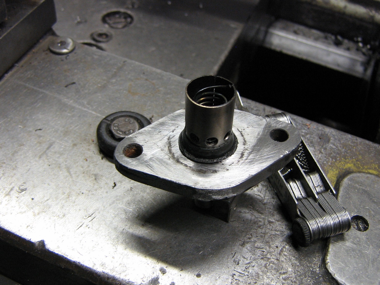

Siis sai tehtud veel selline vallatu tegu, et ostsin kollektorisse küünla et äkki tuleb veel külma ja siis võiks ta tarvilik asi olla.
Ei ostnud ka kõige odavamat vaid võtsin Beru oma, kuna 5 eurosed asjad mis koosnevad mitmest detailist ei taha pikalt kesta.
Muidugi neid 5 euroseid oleks saanud selle eest 6 tükki aga juba niikaua ilmas elatud ja laiskus tulnud, et masin peab korras olema ja kui igakord kui teda vaja peaks midagi ikalduma ning mutrivõtit käest ei saagi panna ma enam ei tegeleks sellega.

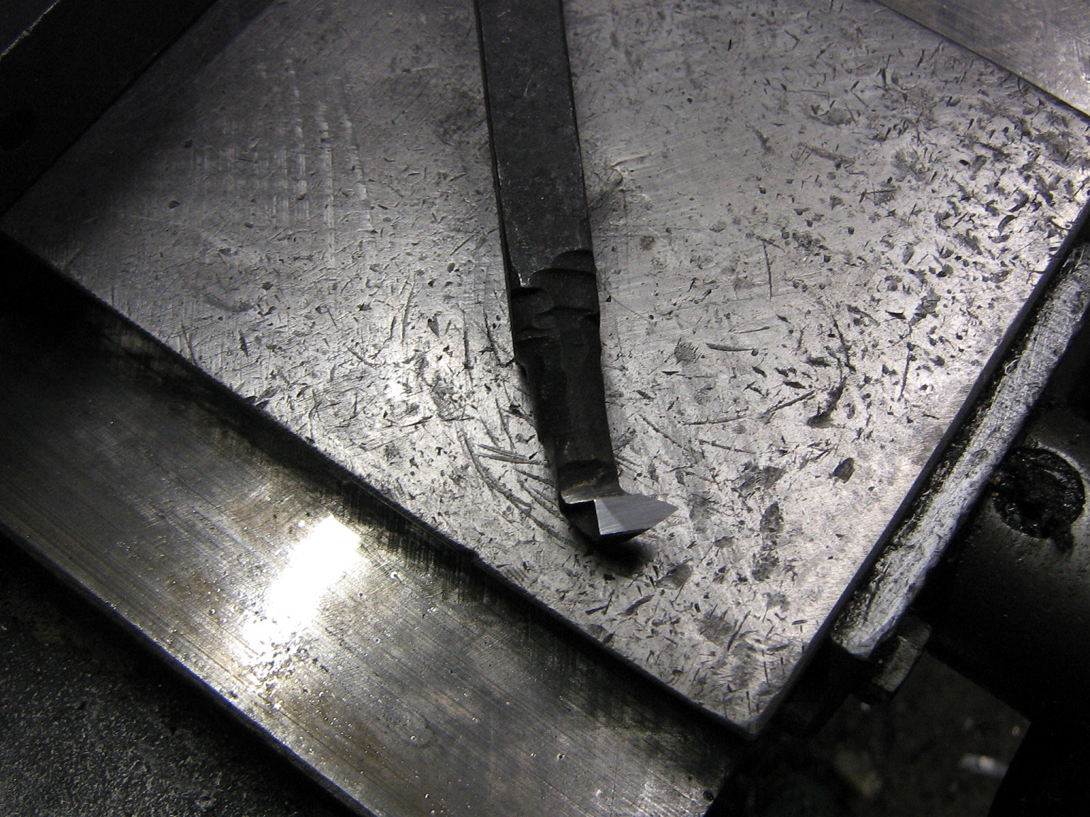

Keere aga on neil miskipärast toll ja seda keermepuuri ühe augu pärast ei hakka ostma ning treipink aitab.

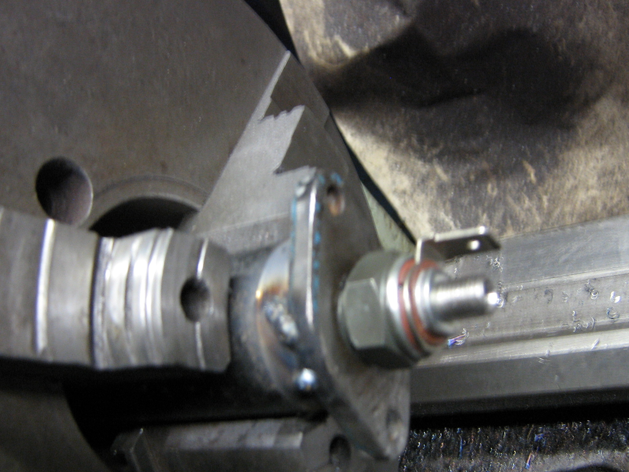

Kõigepealt "sadomaso" akt ja tera teritus tollkeerme tarvis.
Siis flants treipinki ja traditsiooniline töötlus ning naksti sees.

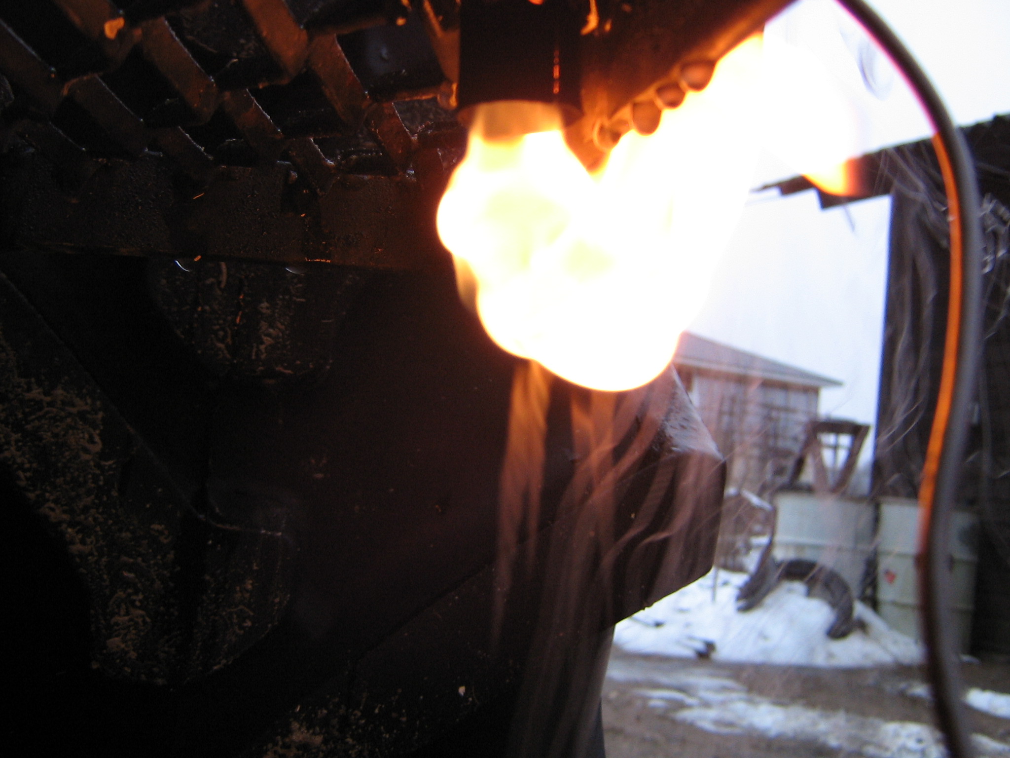

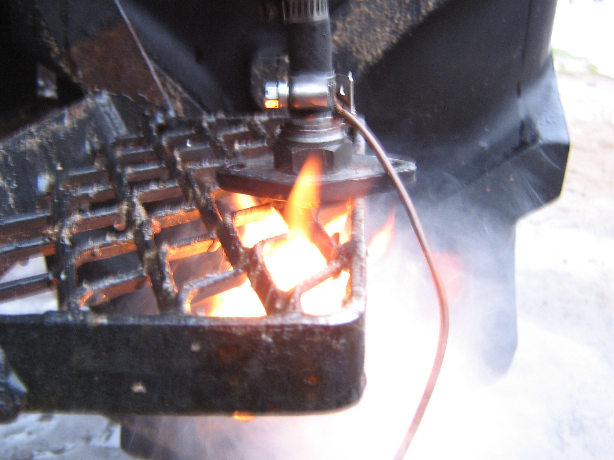

Siis polegi muud, kui kollektorisse ja potsik otsa.
Erinevalt vene tootest ei puhu seda tuul ära ja käivitub umbes 15-18 sek jooksul.
Nüüd algavad välikatsed, et kas tootest ka kasu sünnib käivitumisel ning kui on huvilisi jagaks ka kogemust toote mõjust -15 ja -20 kandis, mida ka lubati.
