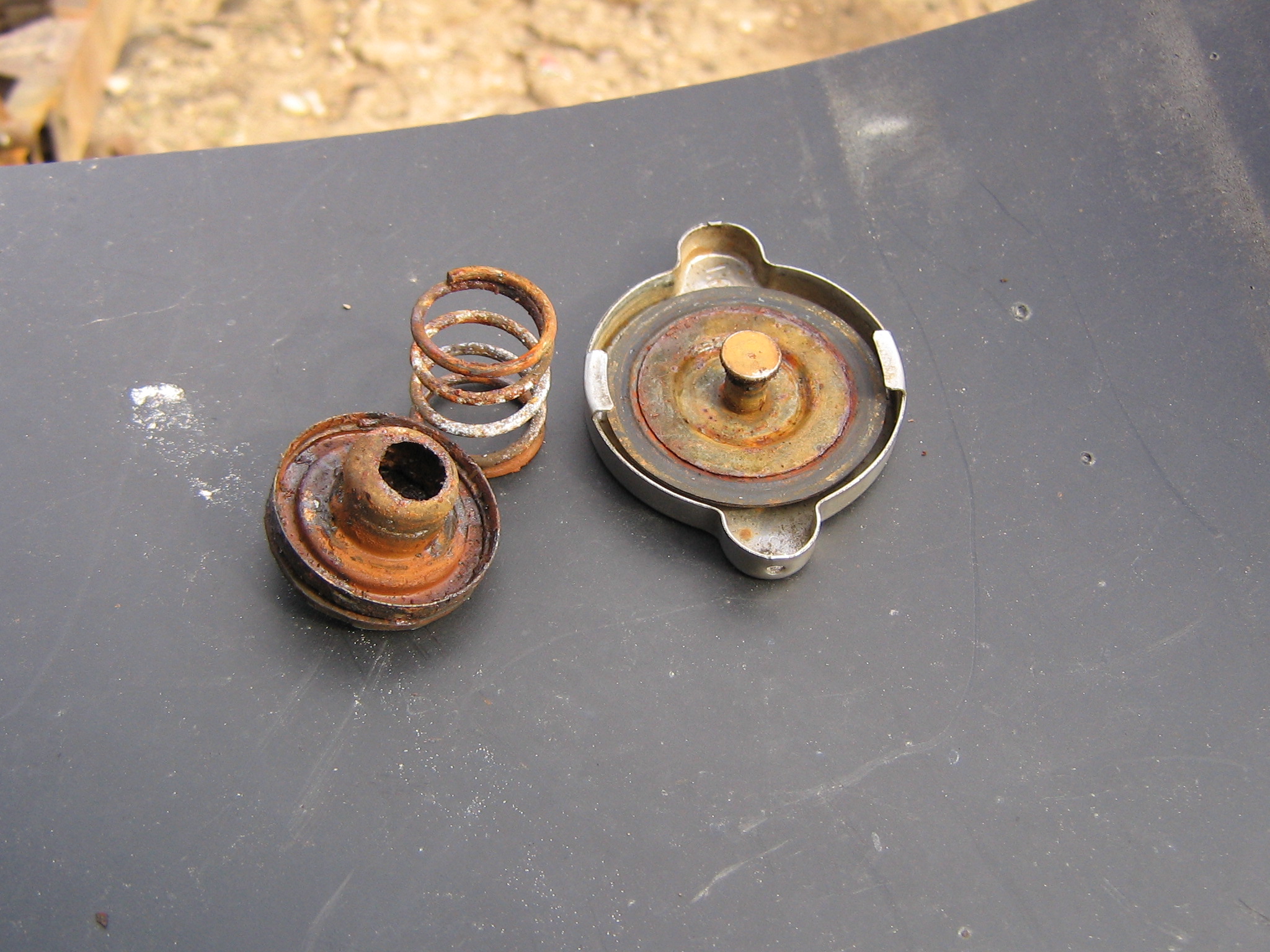

Siis radikakork suutis ära roostetada viimase aastaga.
Eelmine aasta väsisid lihtsalt klapid ära ja seega teine kork.
Humoristid oleks võinud sisemised osad teha roostevabast mitte pealmise pleki.

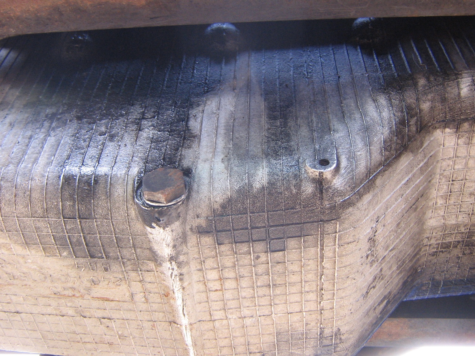

Karteripõhja tihend ka lekib ja enam pingutada ei saa, kuna karter toetab otsakaarte peale.
Vahetus ka üsna ebameeldiv töö ja sugugi alati ei õnnestu sest küll tuleb õli hermeetikule, küll ei püsi tihendid, küll ei lähe augud kokku.

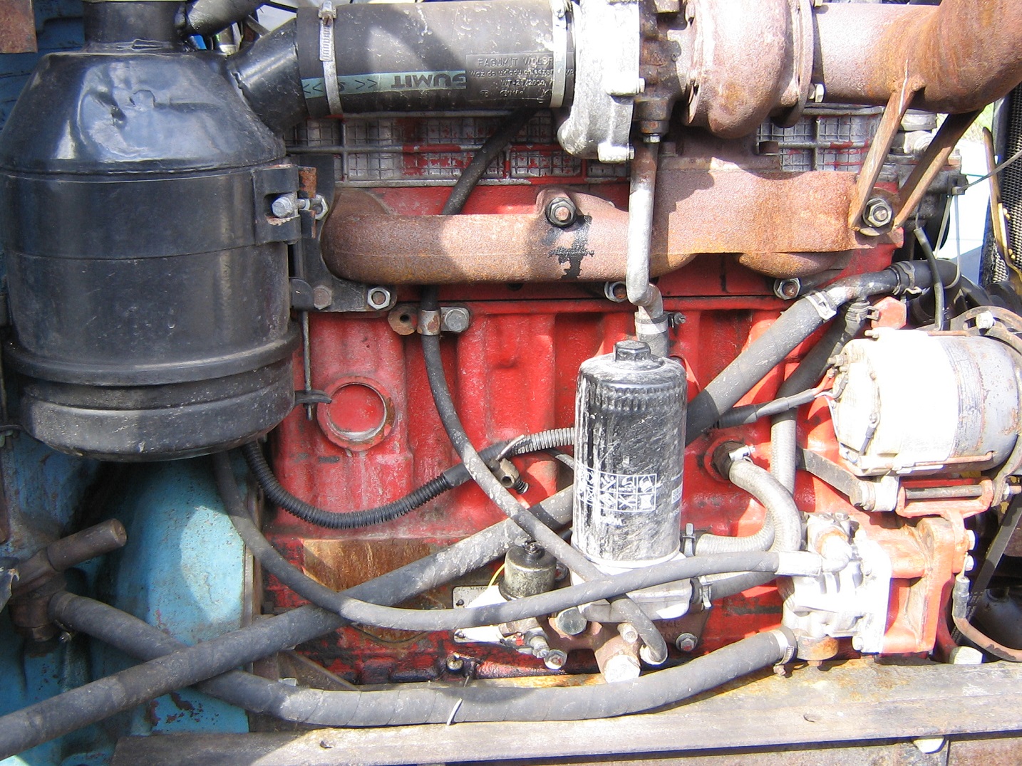

Turbo külmakoja kummirõngas tahab ka vahetust või lihtsalt näpuvahel mudimist.
See tilk õli küll ei tapa, kuid mootor ei pea lekkima ja võiks ikka puhas olla.
Õlirõhu andur on ka õli täis saanud ja tuleb ära vahetada ning käivad otsingud uue veneaegse anduri leidmiseks.
