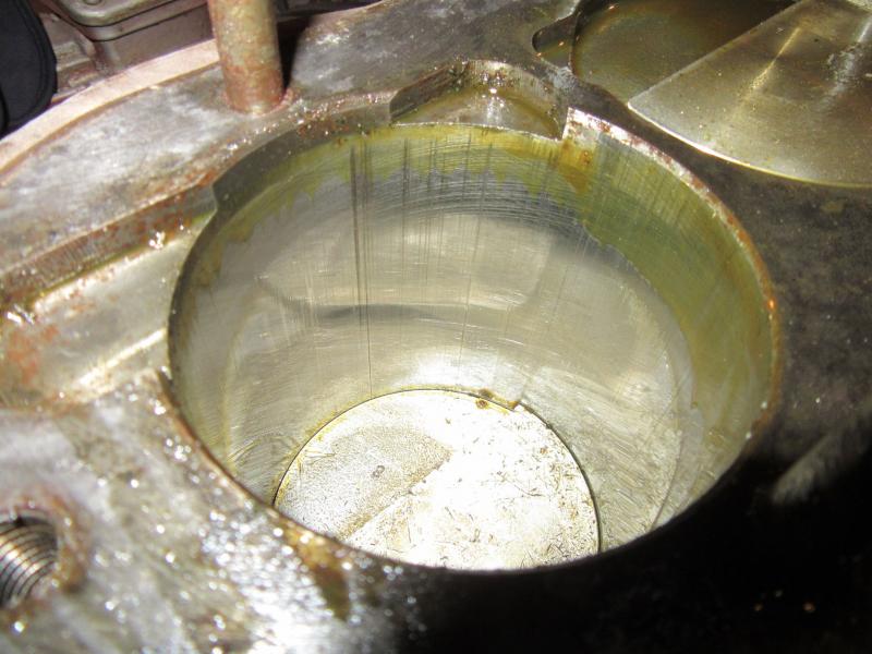

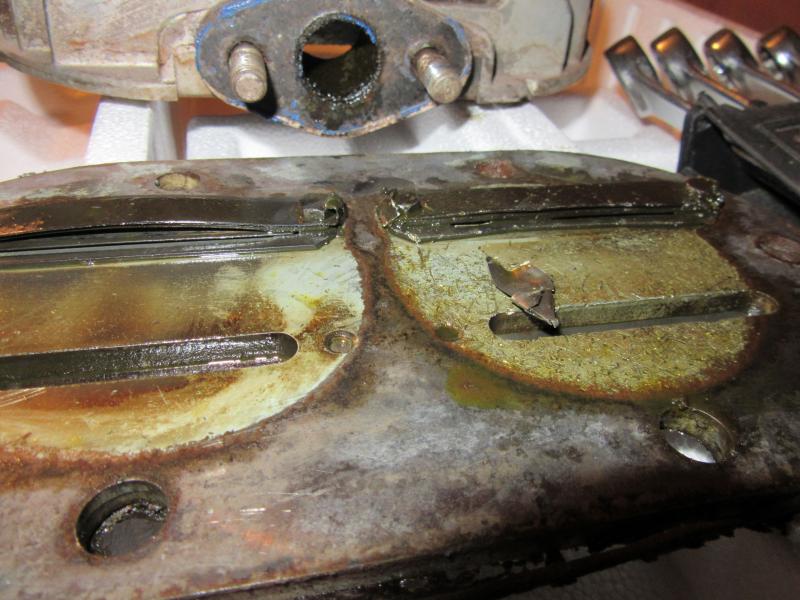

Keegi enne mainis, et silindriseinad on kriibitud. Ka minu omal on üks silinder korralikult pimedas kohas (neid pilte olen siin varem ka jaganud kompressori teemas, kuid nagi.ee lõpetas tegevuse), ladusin kokku tagasi ja kodugaraažis kasutamiseks täitsa käib ja toodab ilma probleemideta. Mingi plekitükk kukkus silindrisse, ilmselt oli eelmine omanik sinna topelt pleki pannud klapiks, sest klepiplekk oli iseenesest alles.
Kui õnnestuks kuskilt korralik silinder/plokk saada, siis teeks küll asja korda. Ja no ~100 liitrine paak võiks ka olemas olla.
