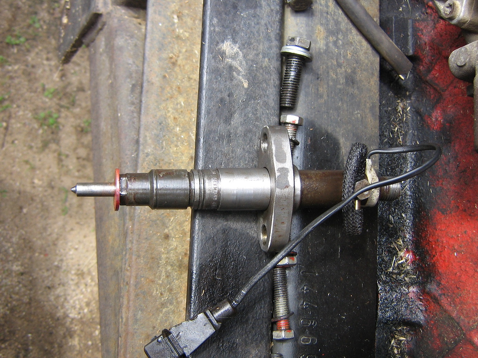

Esiti sai uuritud kaane läbilõike peal pihustusnurkasid 150 kraadiste otstega ja leitud, et vaja on pihustit veel süvistada 1,5mm ja see ka läbi viidud sellise riistaga.
Tulemus jäi selline.
Pihustitele ka uued korpused 220bar endise 190 asemel, uued tsentreerimishülsid ja kodukootud pihustiseibid.
Kuna tegu kaheastmeliste pihustitega ja kodus teist astet kontrollida raskendatud siis seda ei tea, kuid kirjade järgi 300bar.
Algul sai proovitud 7 avaga pihustiotsi 150 kraadi, kuid need ei õigusta end suure põlemiskambriga ning kütus ei jõua ilmselt välimise ääreni ja pööretel on suits taga.
Siis said 5 auguga otsad ja asi paranes oluliselt.
Olid teised aga kasutatud ja ebaühtlaselt kulunud ning tuleb panna uued.
Vahet on siiski märgata ja kulu hektarile sai natuke alla.
Tähelepanuks, et kõik proovitud pihustiotsad on tehase originaalid, nii 1,9 millel 81 kw kui ka 111 kw 2,5 ja mõlemad sõitnud vähemalt 400 000 kuid ometi pihustavad paremini kui uued vene otsad...

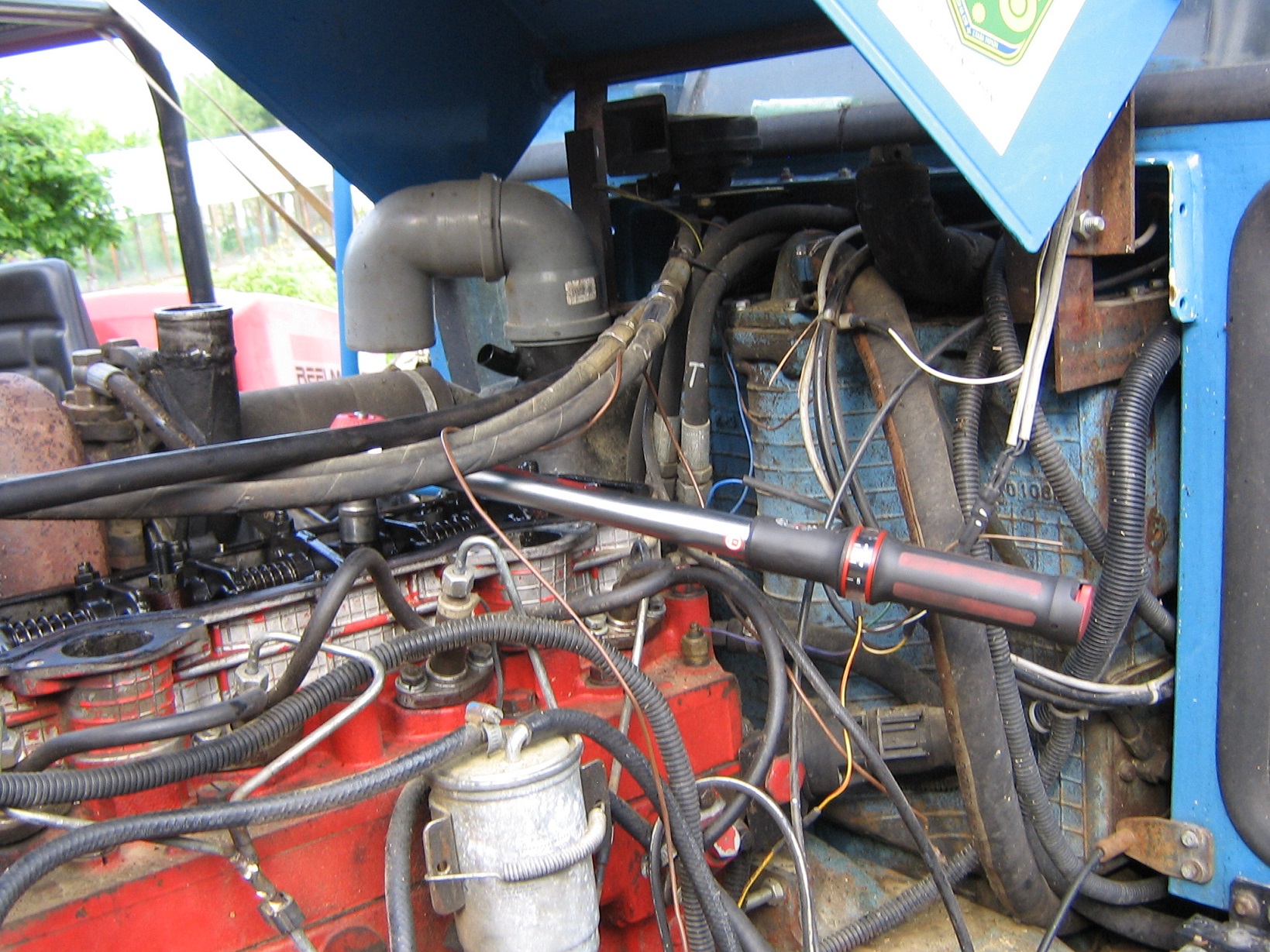

Siis veel tavapärane hooldus ehk kaanepoldid ja klapivahed.
Kaanepoldid lahti ja uuesti kinni 190N:m ning tihend on vajumise lõpetanud ja kriipsud peale pingutamist samal kohal.
