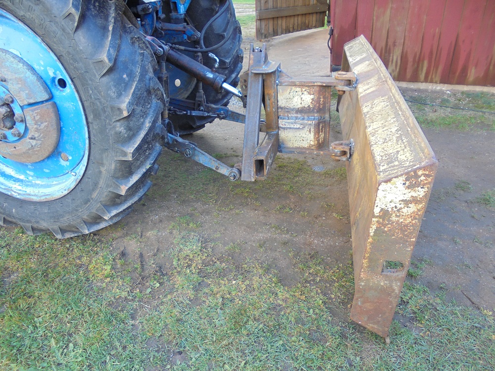

Väike areng jälle. Sai asjad kokku punktitud ja proovitud. Hõlma ründenurk vertikaali suhtes kujunes 10 kraadi. Talu õue peal toimetamisel sel ilmselt tähtsust pole ja ei hakanud reguleeritavat ka tegema.
Jah, see höövli sahk on ikka ränk raud. Pööramise osa plaanis ka veits lühemaks veel nosida, saab traktrorile lähemale. Aga eks sel kaalul on ka pluss. Natukene raskemates tingimustes ehk kergitades saab haardumist juurde.
Hõlma kaar painutatud sellisest materjalist.
Järgmiseks tuleb ilmselt paus, sest hüdrosilindri-(te) käikusid tuleb vaatama hakata ja siis vastav osta.
Sahakumm tuleb ilmselt siit. Jah, raha maksab, aga taluõue nühkides jätkub ilmselt aastateks.
https://www.rubex.ee/tooted/lumesaha-kummid-sahakummid
See reka rehvi lõikamine ei tundu eriti ahvatlev. Eks kaugemalt saab ka teine kodanik laiali tõmmata, aga kummi sees kiskuv relakas ja kellegi näpud...
Ühesõnaga osavate näppude ring ja ma loobun.
