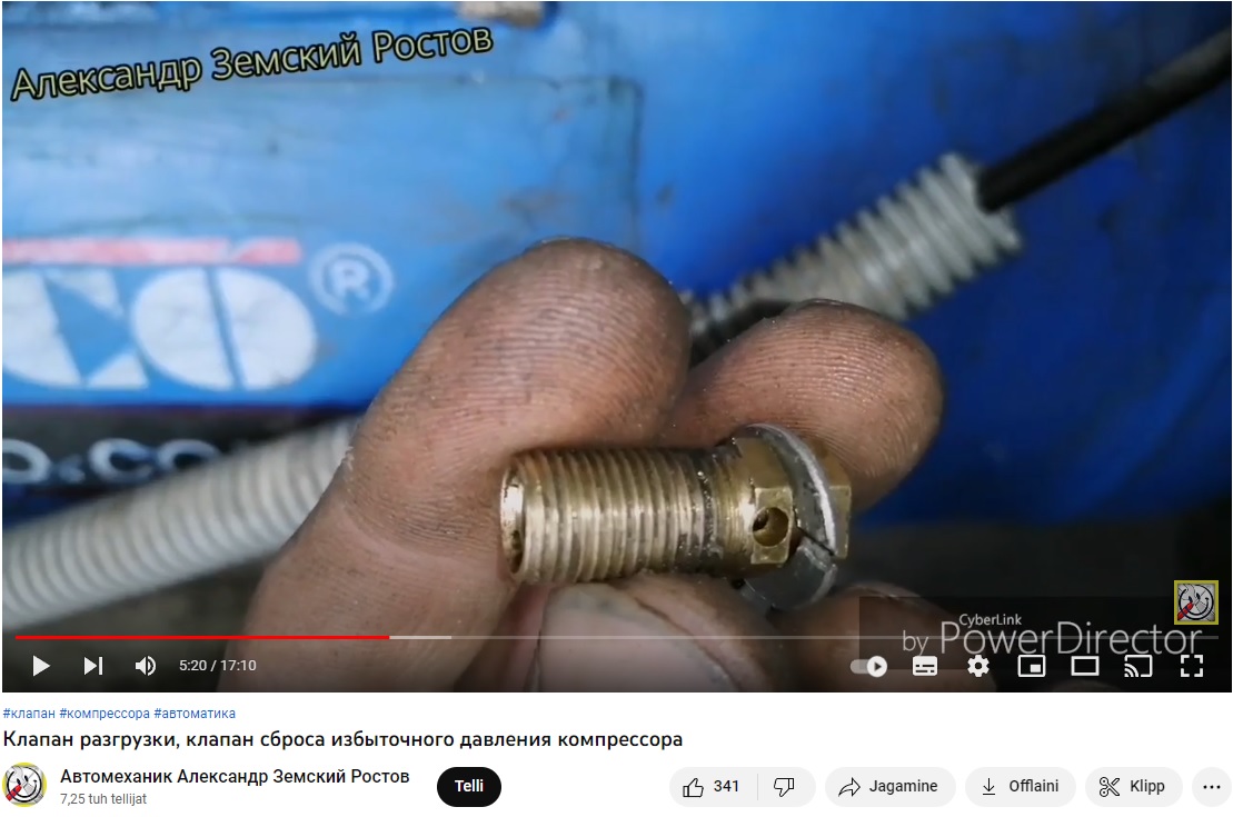

Kas jutt käib sellestklapist?
https://www.youtube.com/watch?v=SDjAWKt6mLo
Mehe jutust: isetehtud seib on pildil. Hakkas jama kui ta pingutas selle klapi kinnitust musta karbi külge, sest see kinnitus loksus. Seega originaalne plastseib lasi vabalt klapil allapoole tulla ja lülitusmehhanism enam ei ulatanud lülitama. See seib on pildil liiga õhuke, tegi uue, mis osutus liiga paksuks ja tuli lülitusmehhanismi tõukurit viilida. Klapi sisus viga ei leidnud.
