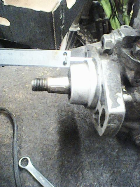

Esimene kriteerium võiks olla võlli läbimõõt 20mm mis võimaldab tal ühenduda vene traktori nuutmuhviga.
Sellest mõõdust aga sõltub vaheketta paksus, mis tavalise pildil oleva otsaga on 14mm.

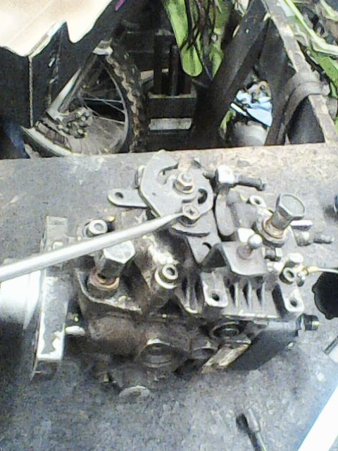

Pildil ilma korrektorita pump iseimevale mootorile millel gaasihoob jääb mootori poole.
Siin aga turborõhu korrektoriga pump mille gaasihoob jääb mootorist eemale.

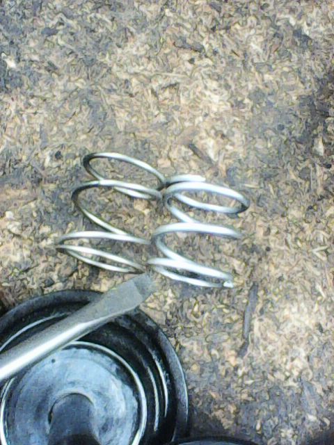

Viimaseks tuleb paika panna rikastuse algus vedru jäikusega et kütust lisanduks vastavalt rõhu tõusule.
Selleks on võimalik vedrualust mutrit keerata läbi augu kruvikeerajaga.
Kui sellega soovitud tulemust ei saavuta tuleb vahetada vedru nõrgema vastu.
Pildil on vedrud rikastusvahemikuga 0,8-1,3bar ja 0,3-0,9bar.
See on ka kõige raskem seadistus saada mootor sujuvaks ja vähese suitsuga rõhule reageerima ning selleks proovida erinevaid vedrusid ja isegi vedru pealt ettevaatlikult kuumutamata maha käiata on igati ok lähenemine.
