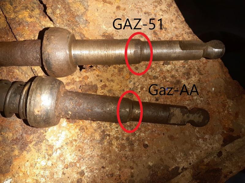

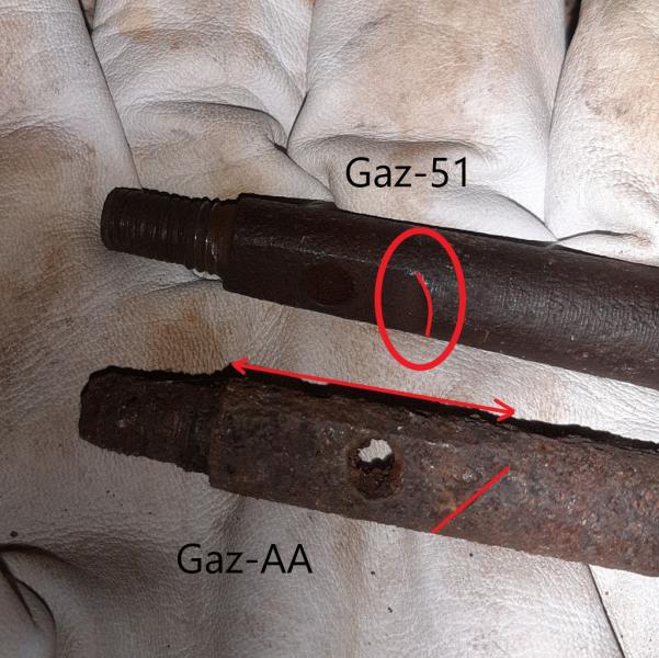

Võrdlesin täna Gaz-51 ja Gaz-AA käigukangi. Kui pihku pistetakse, ega esimese hooga küll vahet ei tee Smile . Minu käigukastile oli kunagi hallil ajal meistrimees 51 kaane peale keeranud. Mingi aeg tagasi sain sõbralt kaevatud AA kaane koos kangiga, natuke pusimist ja hakkas liikuma. Kangi ennast on rooste muidugi purenud ja oma jäljed jätnud. Töökaaslase aida ukse alt ilmus lagedale veel üks korralik kaas koos sisuga, ainult kang puudu.
projekt "Gaz-MM" või "Gaz-410", selles peitub küsimus
