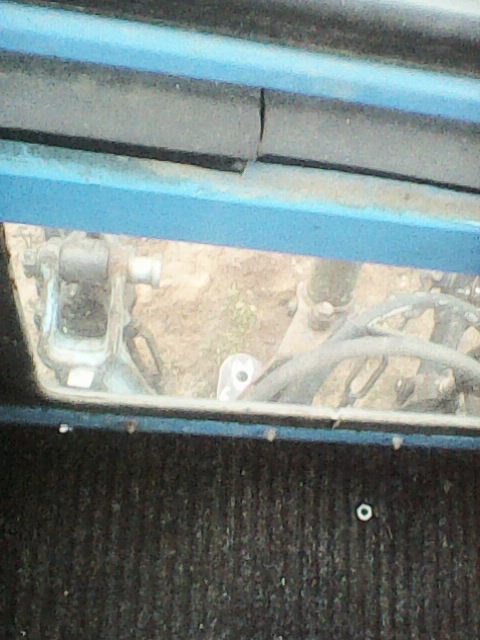

Vahepeal tegid gaas, tuli ja oksüdeerija oma tööd ja lõikasid välja sellise detaili käru ühendamiseks.
Tagaaknast paistab kätte isegi.
Väljast aga selline asi.

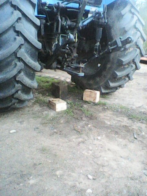

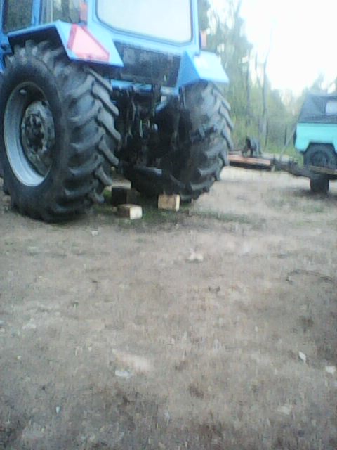

Muidugi juhtus nagu ikka minuga juhtub kui midagi kontrollimata jääb ja nimelt on jõuvõtuvõlli all oleval kahel augul puur teinud 15mm augu M16 keerme jaoks ja vot see jäi küll kahe silma vahele ning poetas jälle ekskremendi hinge...

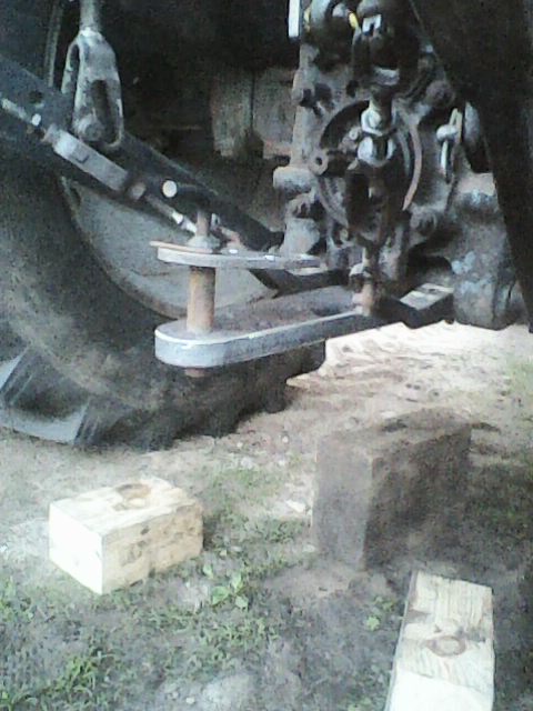

Kõrgus maast jäi 40cm aga ilmselt painutaks otsa pisut ülespoole.

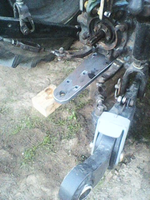

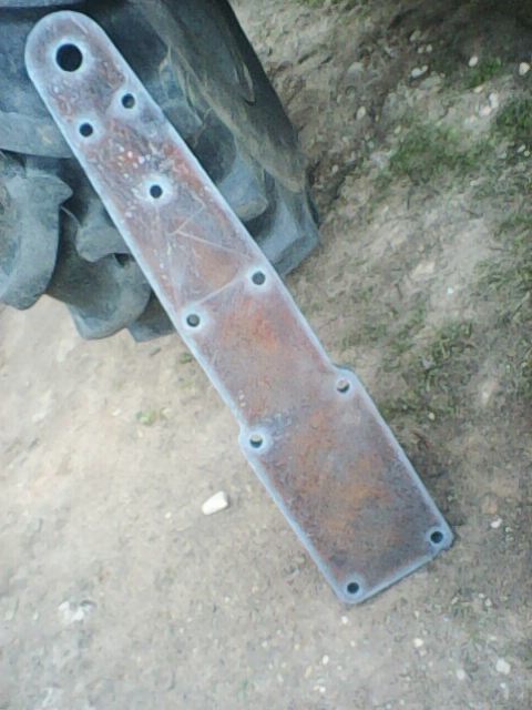

Pealmine osa on mõeldud ära käima kolme 16mm poldiga ja ilmselt seal jätkub tugevusvaru nagu ka 30mm paksul Hardoxist alumisel poolel.
Aisadele loodetavasti ette ei jää käru tiisel ja neid ei pea eemaldama vaid saab kasutada käru tõstmiseks.
Kehvem lugu on aga jõuvõtuvõlliga, mis jääb väga lähedale oma halva asetusega aga loodetavasti on võimalik ka ülemine plaat alla panna kui väga soov kasutada kardaani koos käruga.
Kel on ja soovib võib lahkesti arvamust avaldada sellise käru ühendamise seadme kohta ja pakkuda parandusettepanekuid.
