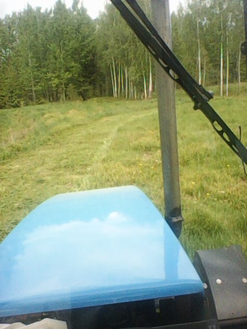

On alanud muruniitmise hooaeg ja saab jälle aparaati tarvitada.
Väike võrdlus ka pildina mis vahet on MTZ-1221 ja 82.
See uuem kabiin on küll väike edasiminek aga mitte tolmukindluse ja mürataseme poolest kui omaloominguga võrrelda.
Samas on selle torniga päris karm loksuda sest teljevahe on ikka väiksem...
