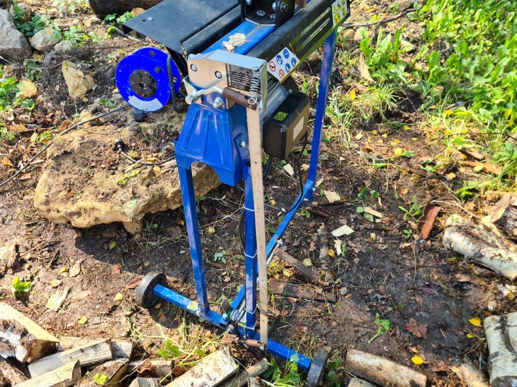

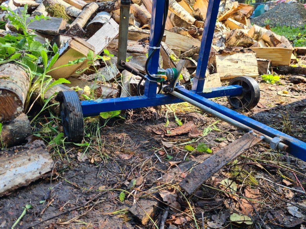

Juhtus nii, et ostsin uue puulõhkuja. See tänapäevane turvastandard, kus töötamiseks tuleb korraga vajutada raskelt käivat nuppu ja kangi on ilmselt hea teoreetiliselt aga praktikas minul kahjuks selleks piisavalt ei füüsilist ega vaimset jõudu ei ole. Mõtlesin veel, et kirves oleks ka turvalisem kui tal näiteks vars ära saagida.. Aga see selleks. Igatahes veetsin pool päeva ja ehitasin pedaali peale ümber. Jupid leidsin rahahunnikust ainult lisalüliti ostsin. Tegelikult oleks võinud ka olemasoleva lüliti karbist jala peale tõsta.
Nüüd tundub täitsa mugav. See laienduslaud oli originaalis kaasas ja see on küll hea asi.
Huvitav, et see aparaat on nii kõrge tehtud. Mul oma 190cm pikkusega on enam-vähem OK aga lühemad inimesed peavad paku üle rinna tõstma. Eks saab muidugi kokkupanemisel suht lihtsalt madalamaks teha.
Ja kuna 2 inimest rääkisid mulle, kuidas nad on lõhkujast minema lennanud pakuga pihta saanud ja üks läks peapõrutusega haiglasse siis tuunisin natuke igaks juhuks seda lauget libedat lükkamismuna ka.
