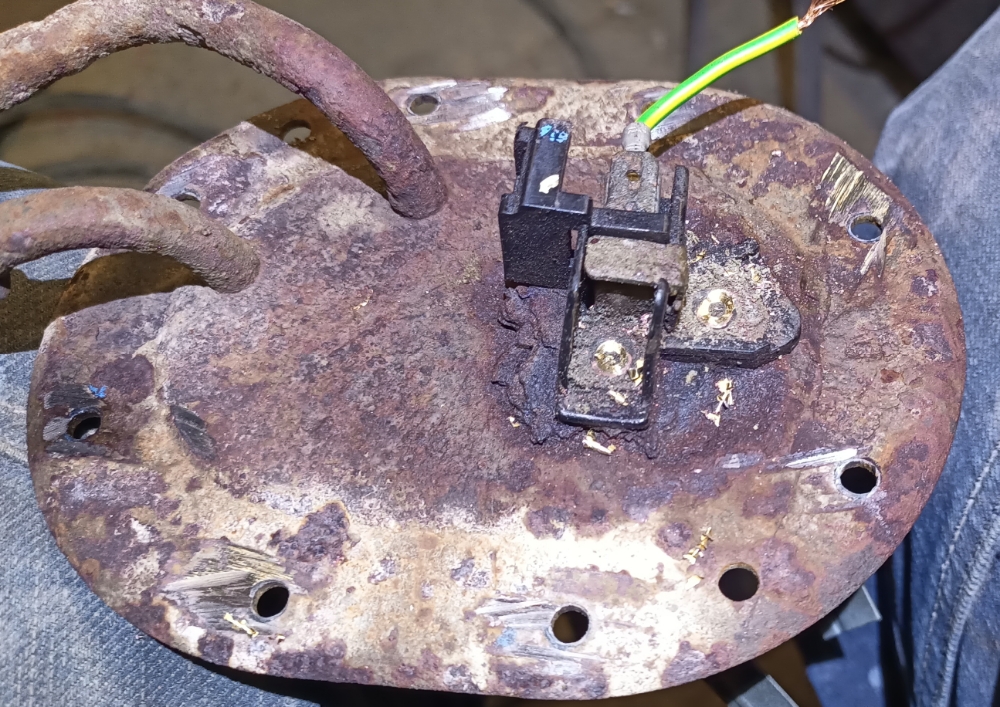

Kuna ei suutnud leida ühtegi mõistliku hinna ja tarneajaga varuosa otsustasin selle ise ette võtta ja ära parandada. No tõesti ei soovi 160+ postikulu maksta ja nädala oodata. Parimad pakkumised olid sinna 200-300 vahele. Loomulikult ei tulnud alustuseks ühtegi ristpeaga polti lahti, mis andurit paagi küljes hoidsid. Isegi mitte löök-kruvikeerajaga. Lõikasin relakaga poltidel pead maha ja sain asja kätte. Selgus, et rooste oli klemmide vahel nii palju kasvanud, et juhtmete läbiviigu kummitihendid olid katki (pildil) ja juhtmed seega massis. Lisaks oli läbiviikude kõrval veel kolm auku juurde tekkinud.

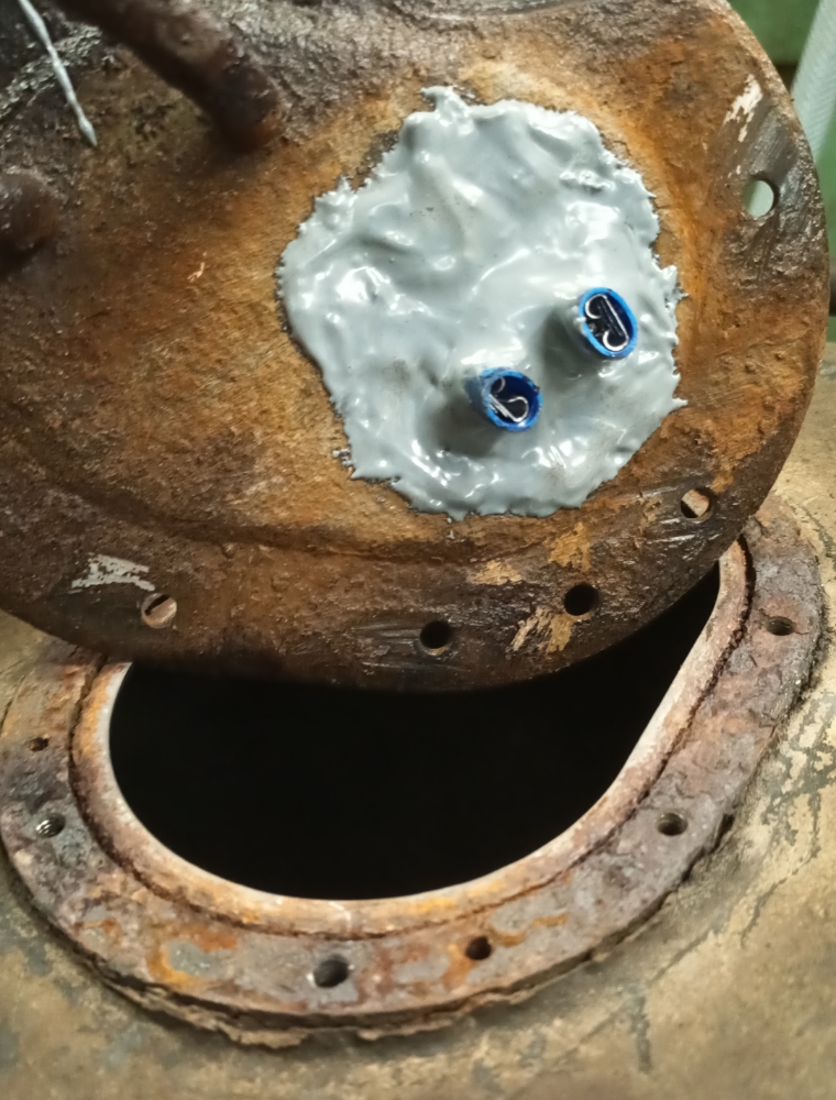

Läks tagasi kokku käepäraste ühenduste ja epoliimiga.

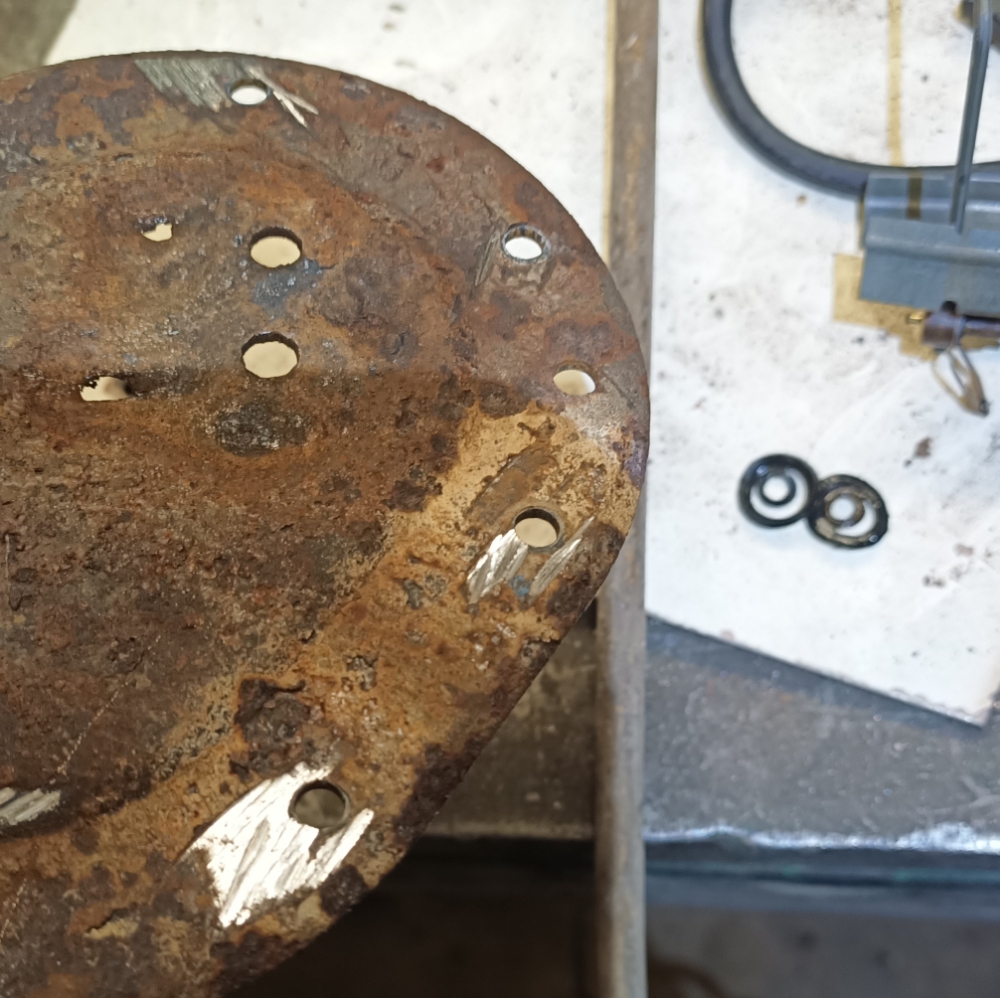

Paagil ajasin induktiiv-kuumutiga poldijäänused ükshaaval kuumaks ja sain enamuse kenasti lahti. Ainult kaks pidin välja puurima.
