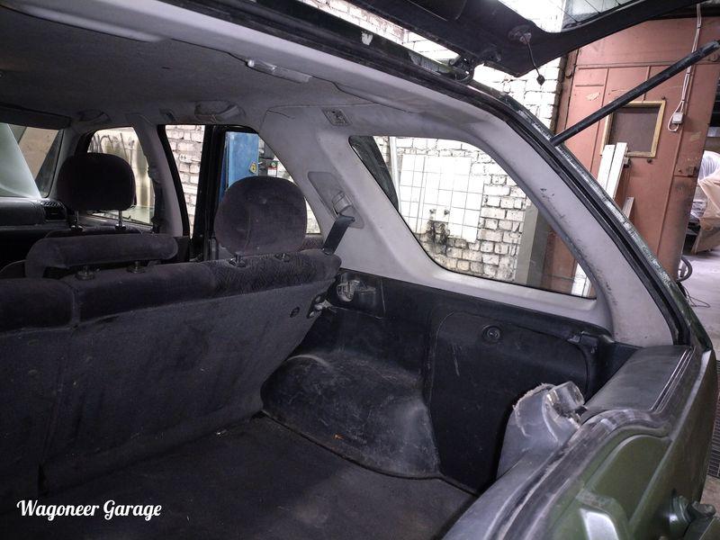

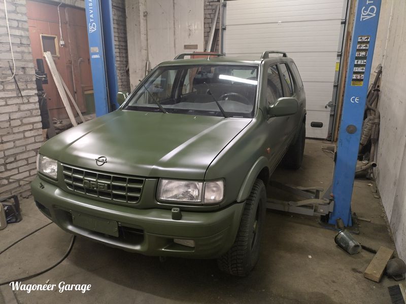

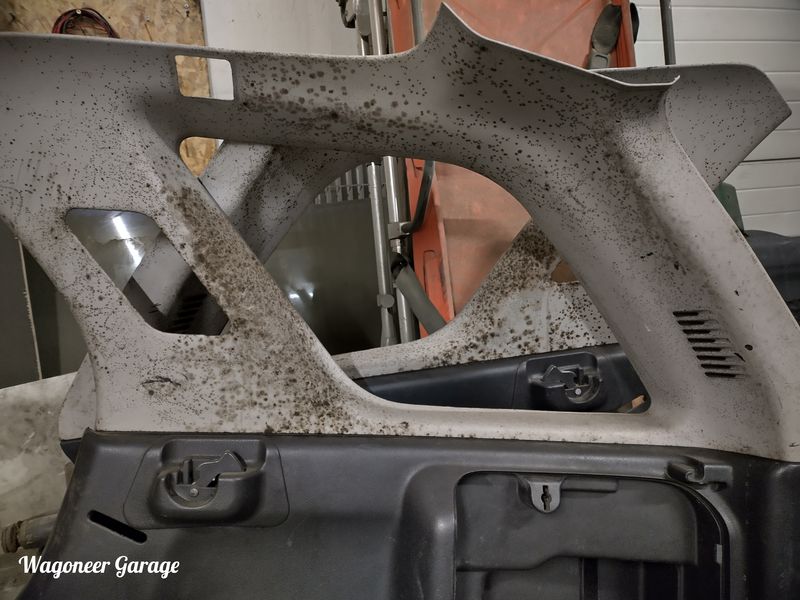

Aga Frontera saagaga ka edasi. Hommikul siis värv peale ja tunnikese päras kannatas teist juba näppida. Plaan oli veel ära vahetada hallitavad tagapolstrid ja seest korralikult karvadest ja krt teab millest ära puhastada. Hallitavad välja ja doonorilt teised asemele. Siis sai salongi puhastama hakatud kuniks avastasin,et kaasreisija jalgealune on jõhkralt märg. Kerge maitsmis test  Big Grin andis tulemuseks jahutusvedeliku. Krt. meenus jah,et vana omanik mainis,et kusagile kaob,a noh,mitte karjuvalt. Loomulikult katki salongiradikas. Egas midagi. Doonorilt ka see maha ja teisele peale. Ja nii möödus jälle kena 8h tööpäev seda liikurit lappides.
Homseks peaks olema värv juba nii kuiv küll,et kannatab vihma kätte viia. Siis veel uued kojamehed ning pidurid korralikult õhutada. Paar päeva natuke proovida ning saab ARK-i regamiseks aja panna.
