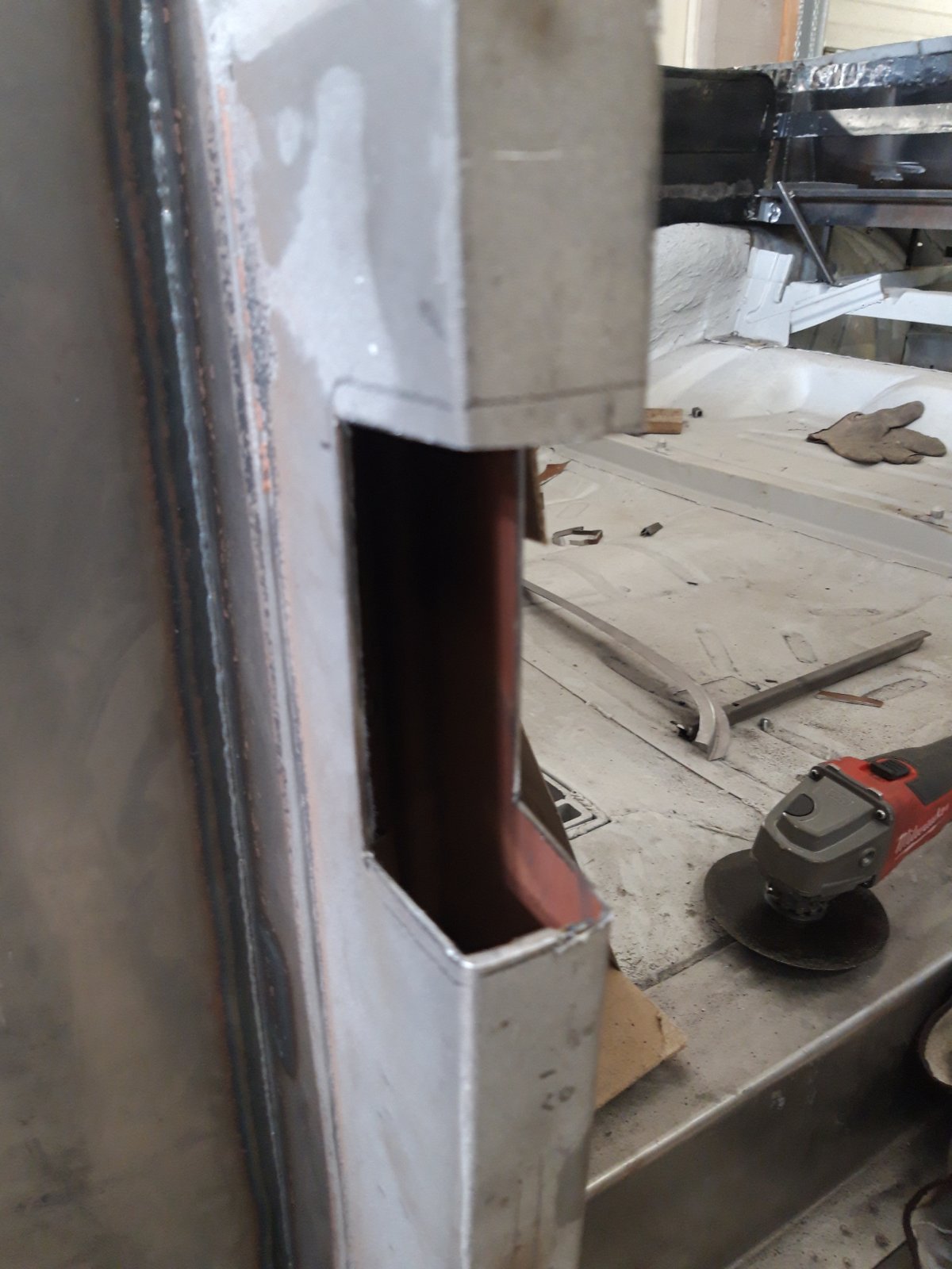

Paika sai veel üks Faetoni iseärasusi, keskmiste uksepostide külge kinnituvad spetsiaalsed uste suunajad, mis koosnevad lihtsustatult vedrudest ja neile kinnituvatest plastdetailidest ning kattest mis peale läheb. Uste külge kinnitatakse erilised "keeled", mis lähevad uste sulgemisel suunajate vahele.
Siin on näha tegevusi kronoloogilises järjekorras. Vanasse posti tuli lõigata vastava suurusega ava ning joonise järgi sai valmistatud uus sisu ning suunajate koost.
Siin on eraldi näha suunajaid:
Suunajate kate, mis läheb kroomimisele:
Suunajad eraldi peale pandud:
Vaade seestpoolt:
Siin on suunajad ja katted juba peale pandud, hiljem lähevad need kroomimisele. Detail jääb osaliselt paistma isegi siis, kui uksed on suletud.
