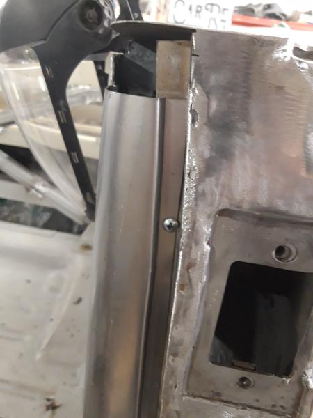

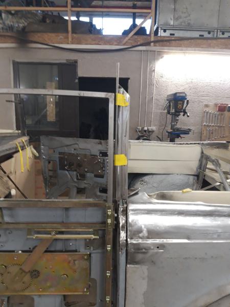

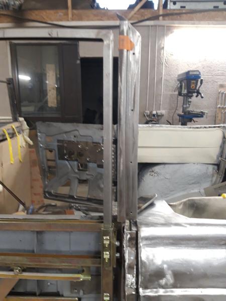

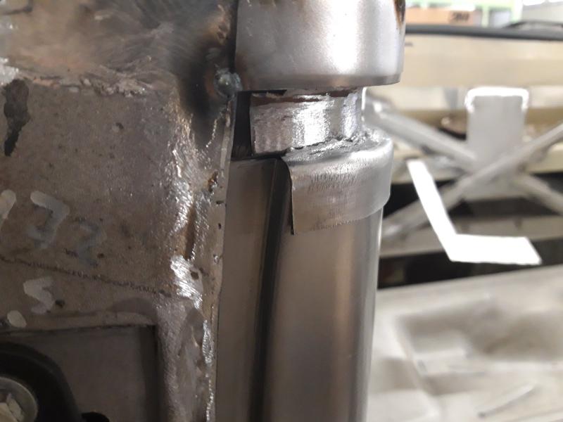

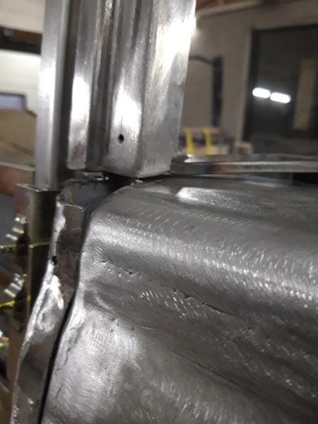

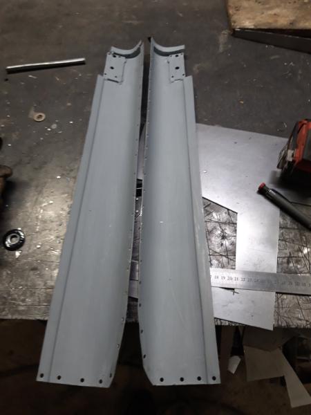

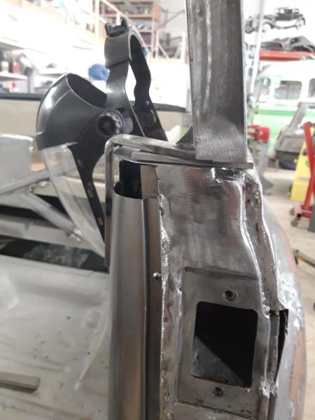

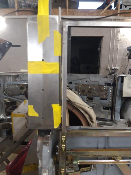

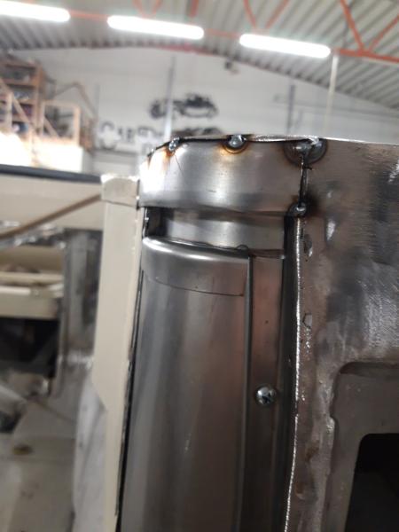

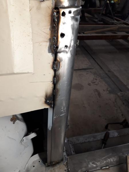

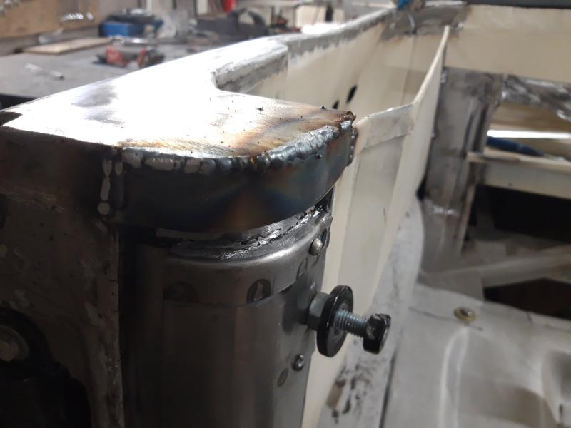

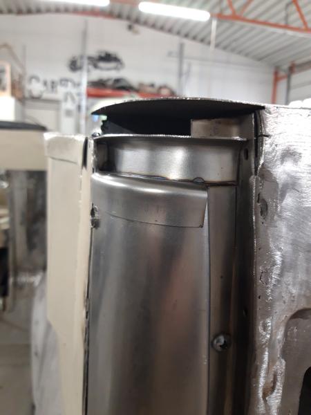

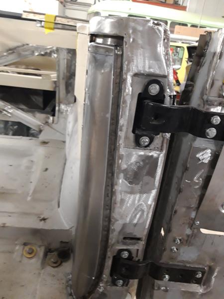

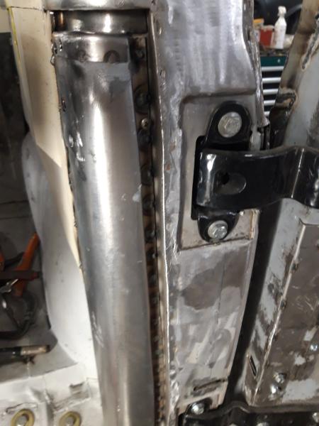

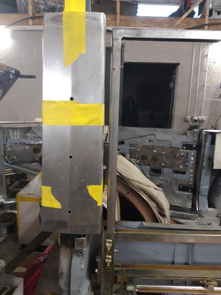

Paika said tagumised veerandsilindri-kujulised uksepostid. Nende ülaosadesse ja külgedele said tehtud liistusüvendid, mille sisse tulevad puiduliistud või tugevam papp, kuhu kinnitatakse pärast nahk-polstri naelutusribad. Samuti paiknevad nende postide küljes tagumiste eemaldatavate uksepostide jalgade kinnitustugevdused. Veel proovisime peale vasaku külje mõlemat eemaldatavat ukseposti ja ülestõstetud asendis aknaraame. Postide külge kinnitub mõlemale poole liist koos tihendiga. Viimastel piltidel on näha neid liiste ja aknaraami nende vahel, tihendeid veel pole peal ning liistud said hetkel teibiga kinnitatud.
Siin on näha ukseposte ning liiste koos aknaraamiga, tihendid on siit veel puudu:
