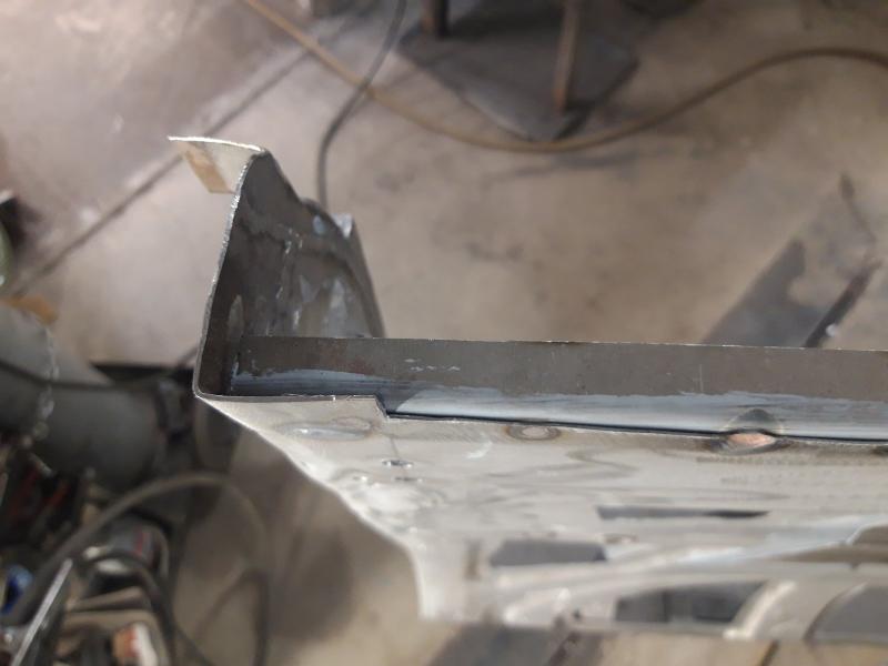

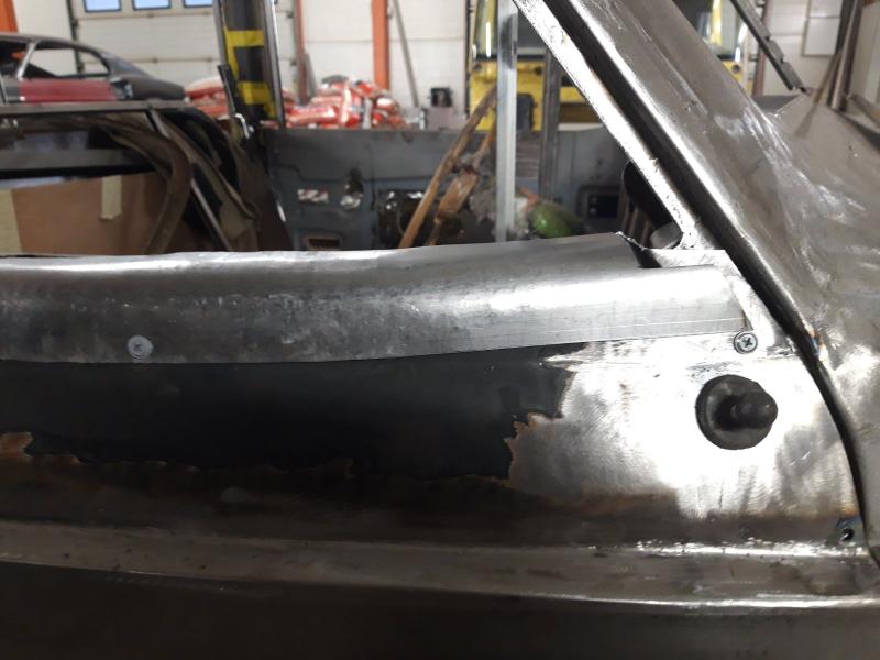

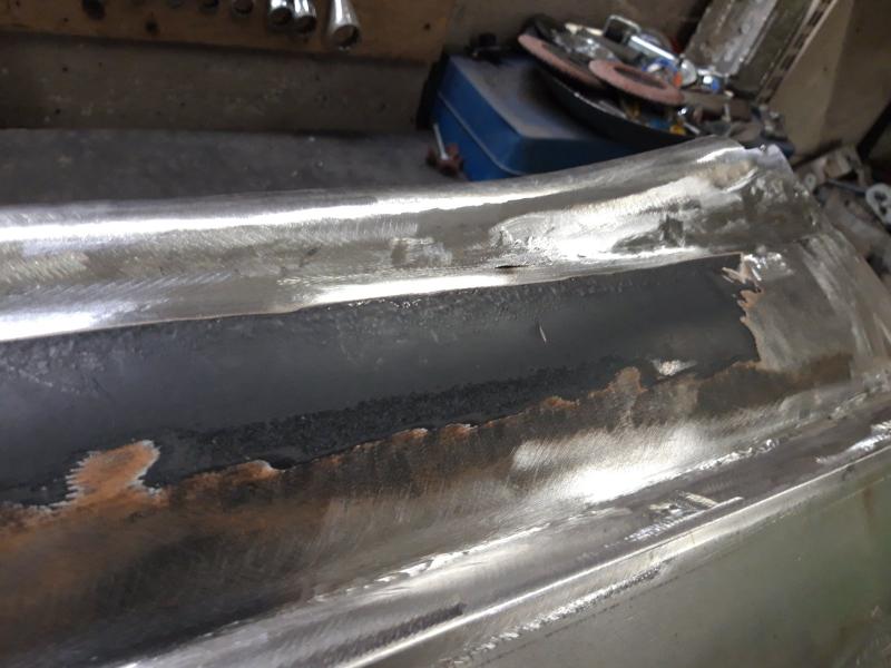

Edasi sai jätkatud parempoolsete uste ülemiste äärtega. Sisemised ääred said natuke madalamad, kuna sinna peale tulevad aknaraamide piirajad, mis takistavad akna tõstmisel raami liiga kõrgele liikumist. Nende peale tulevad pärast puitimitatsiooni mustriga raamid, mis tulevad välimiste äärtega sama kõrgele.
