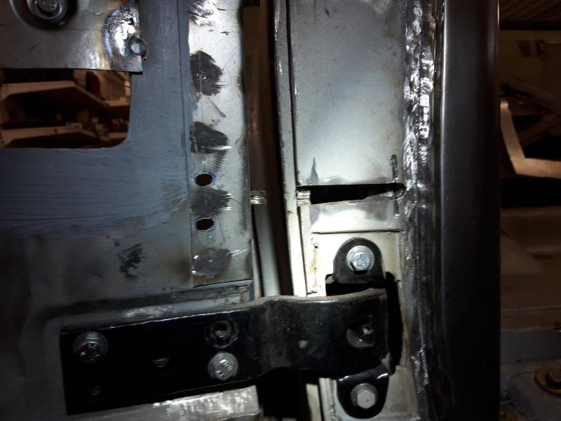

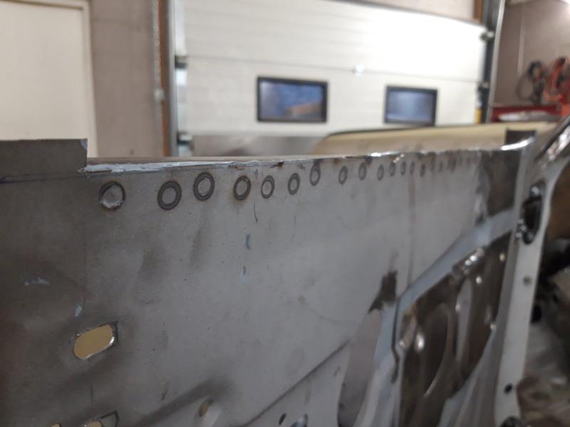

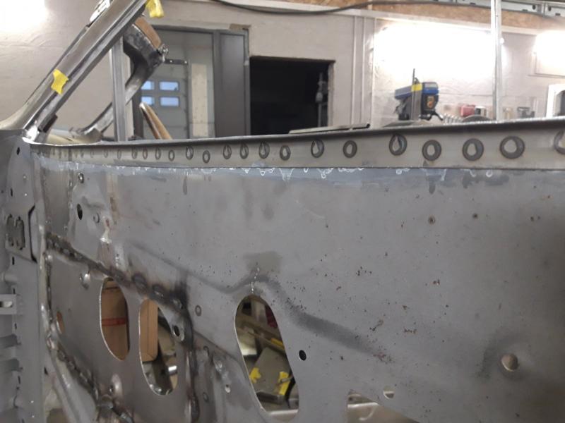

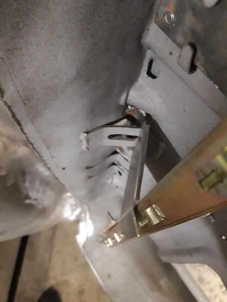

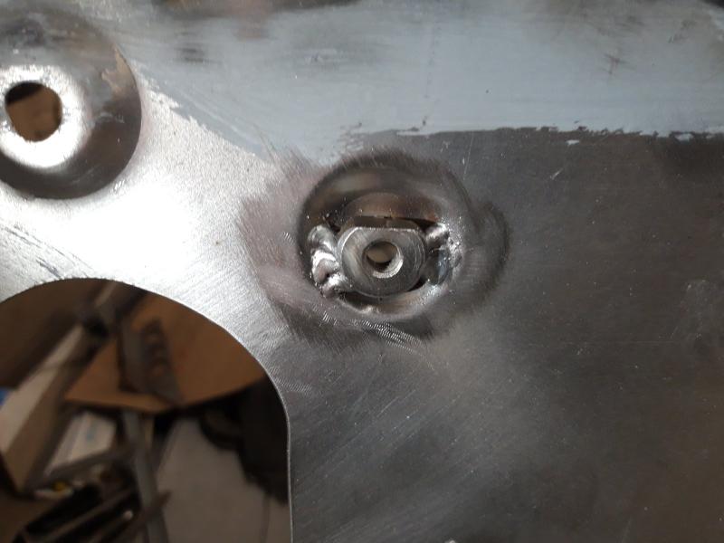

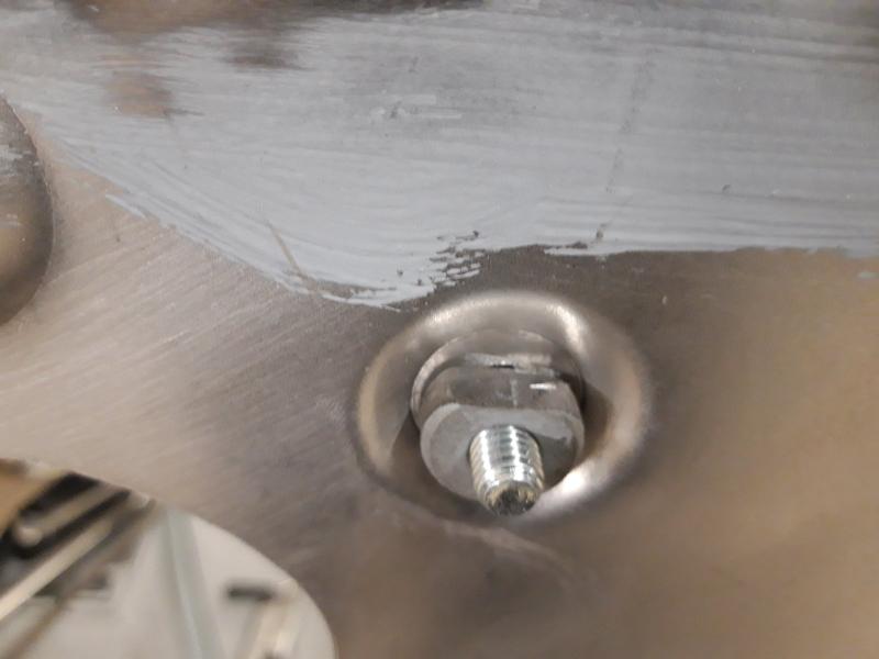

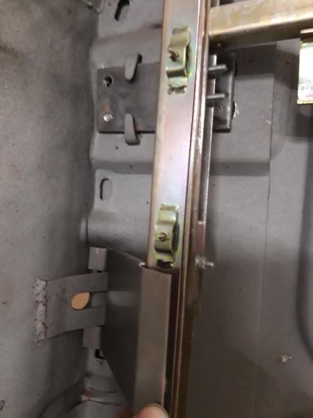

Nüüd siis vasakpoolsete uste sisemised ääred. Paika said ka tagauste käepideme trosside tagumised kinnitused ja uksepiirajad. Samuti keevitasime külge esimeste uste siinide kaitseplekid, mis kaitsevad siine uksepiirajate eest.

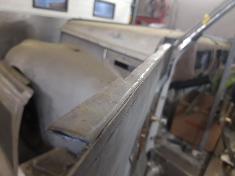

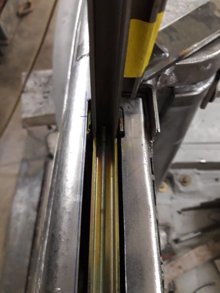

Siin on näha, kuidas raam läheb ukseplekkide vahele. Mõlemale poole peab jätma natuke ruumi peenikese kroomliistu ja pehmenduse jaoks.

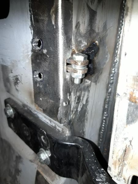

Tagumine uksepiiraja, mis ei lase uksel liiga kaugele lahti minna:
Tagumise ukse käepideme trossi kinnitus:
Siinide kaitseplekid:
