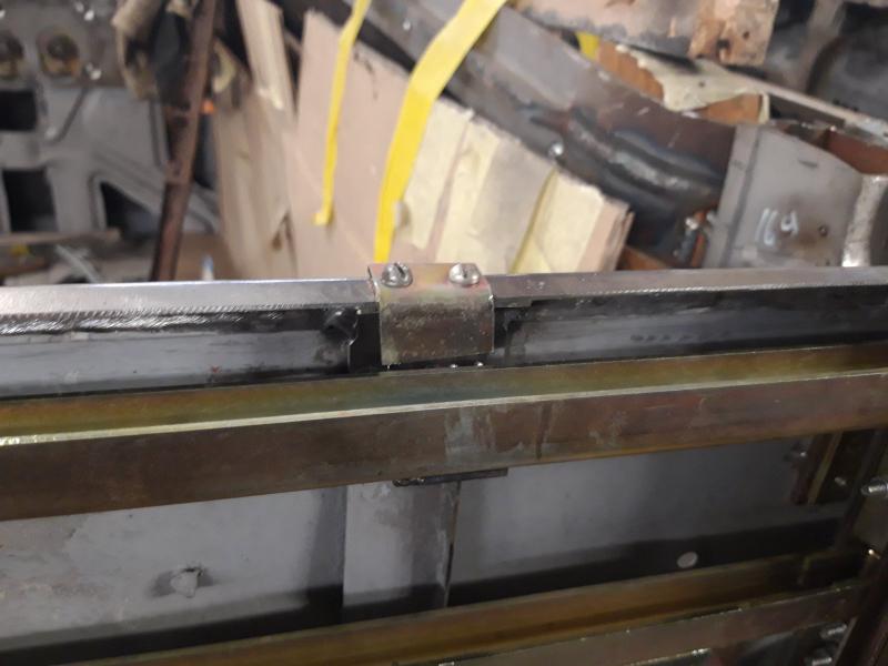

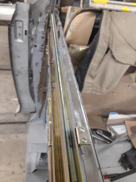

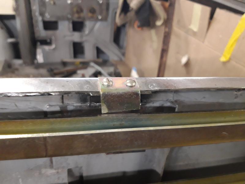

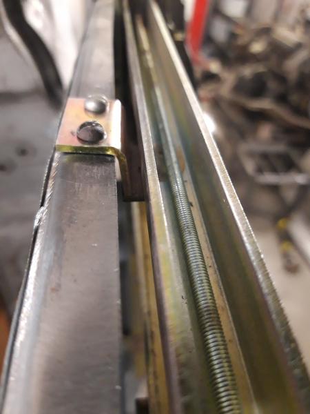

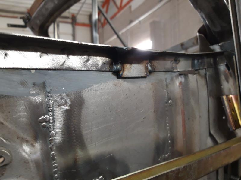

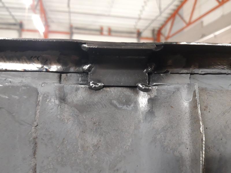

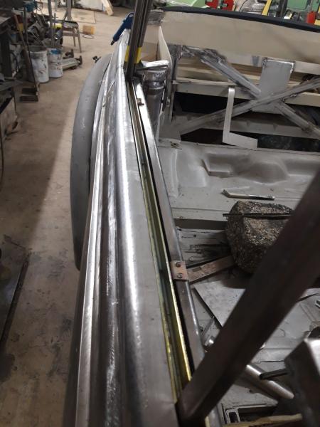

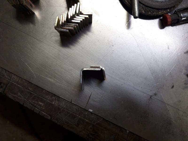

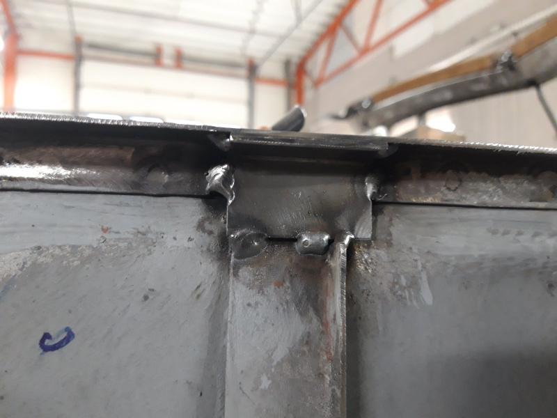

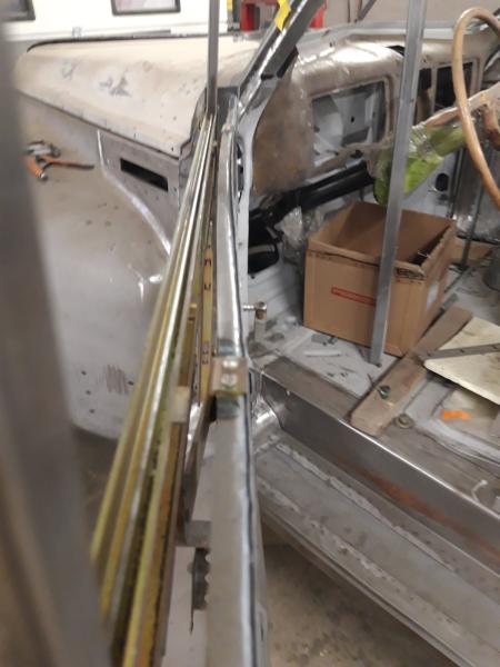

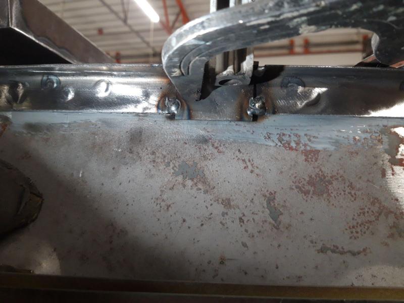

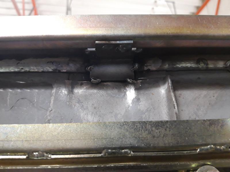

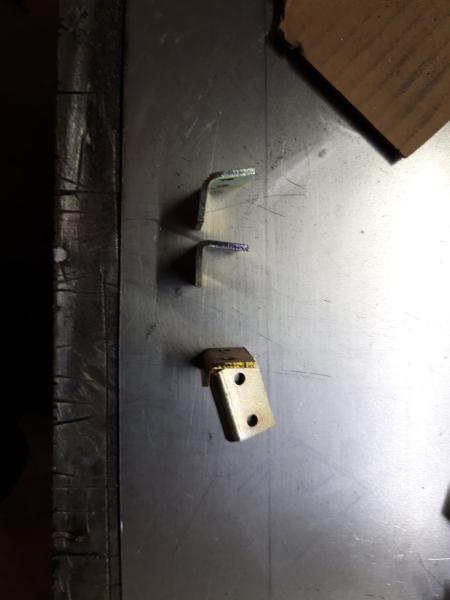

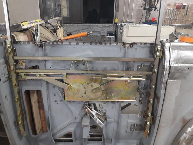

Paika said aknaraamide piirajad ja nende tugevdused. Nagu eespool mainitud, on nende ülesandeks takistada aknaraamide tõstmisel nende liiga kõrgele liikumist. Piirajad koosnevad kahest osast, üks osa on kinnitatud aknaraami külge ja teine osa kinnitatakse sisemise uksepleki ülemise osa külge. Igal raamil on kaks piirajat.
