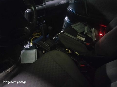

Katsetused Frontera immo eemaldamisega on viinud suht soovitud olukorrani. Autot käisid kaemas igasugu spetsid ja üritasid läbi OBD ajusse siseneda ja seal midagi muuta. Ma küll seletasin,et selle OBD kaudu sealt väga midagi ei näe,ega saa tjuunida. Aga noh ma pole spetsialist. No ei saadud hakkama. Siis üks sõber võttis aju lahti ja proovis mõningaid erinevaid nippe seal mingeid kivisid jootes ja progedes. Ja laupäeval uus versioon külge ja võtit. Ja käima ta läks. Immo tuluke küll vilgub aga töötab. Ja ei lugenud ka see,et ajul numbrid peal teised ja prooviaju oli aastast 1998 aga auto millel proovisin oli 2002. Hetkel ei jõua enam DasLehmakesega tegeleda,aga ilmselt dets teises pooles vahetan selle KSP kogunisti või siis ainult elekroonilise osa välja ja siis juba "värske" aju külge.
Ühtlasi sai selgeks ka kuidas automaat kastiga ajule selgeks teha,et nüüd saab tast hoopis manuaalne käimakott. Täitsa uskumatu,et selliseid nupumehi ikka leidub veel kõvade tjuuniate vahel.
