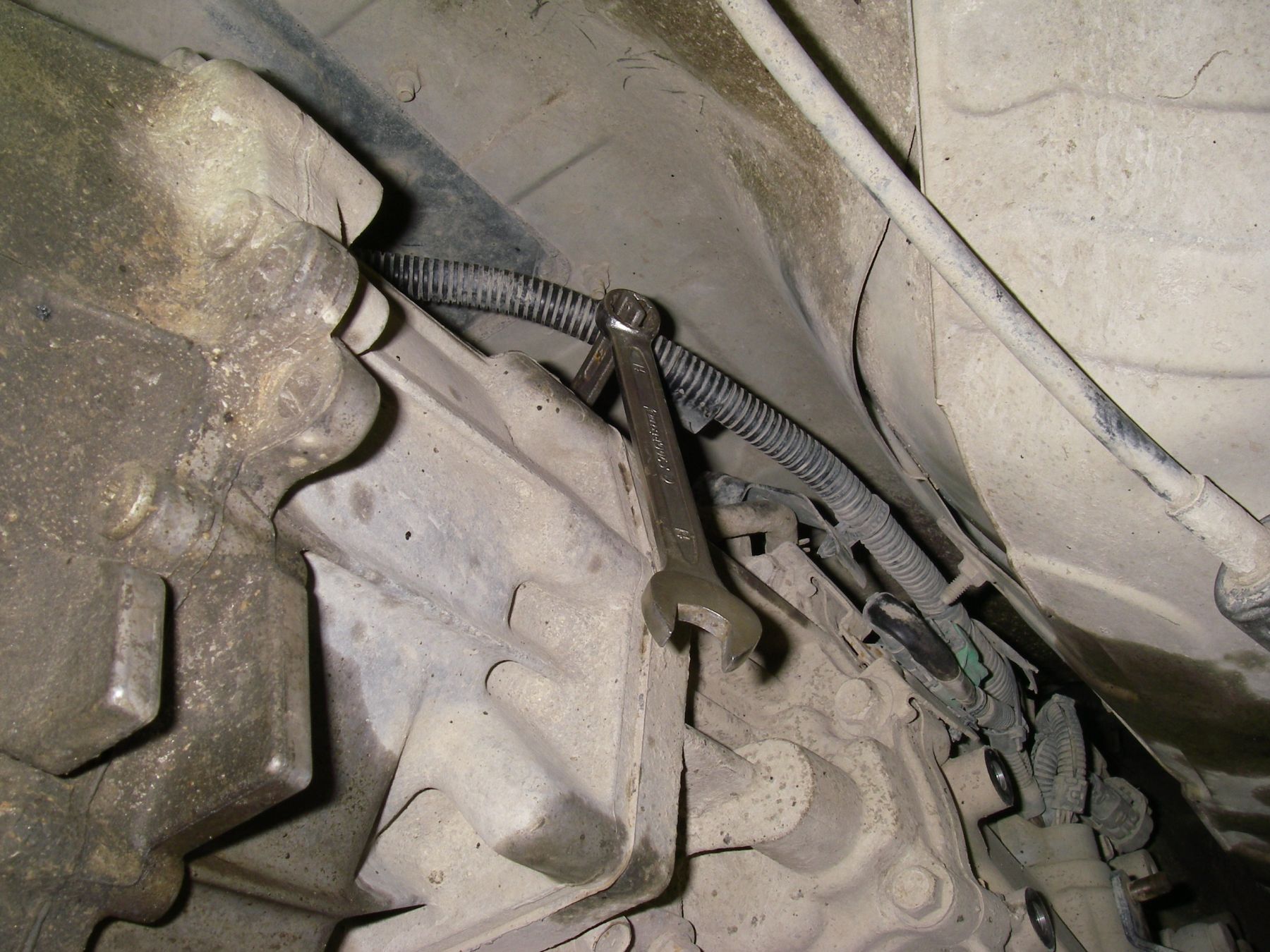

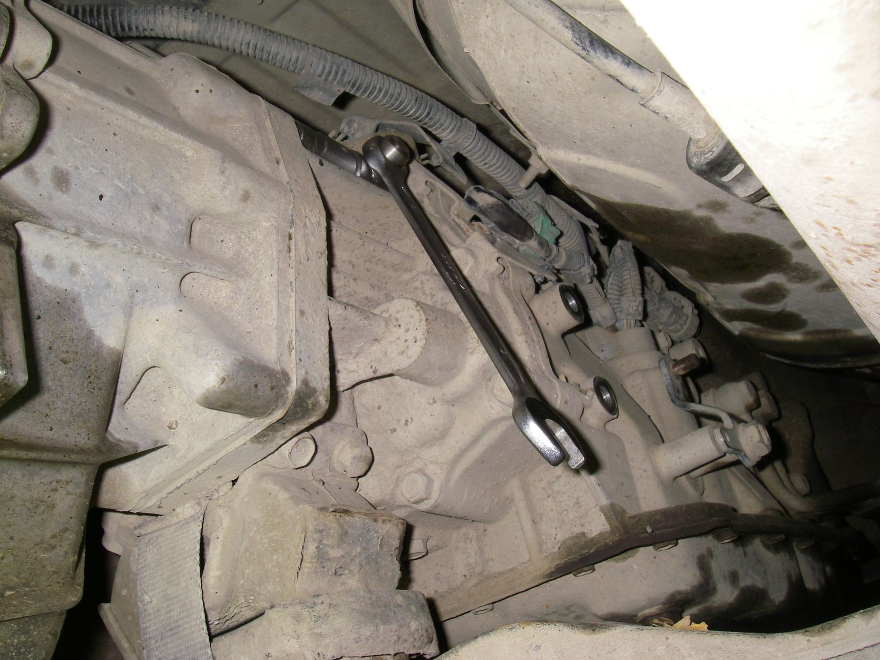

Mindi kohe vahekastile kallale, mis esisilda lahti ei lasknud. Kuna toimetati üksi, sai kasutada raskelt ligipääsetavate ülemiste poltide kallal ebastandardseid lahendusi ilma et keegi oleks virisema pistnud:

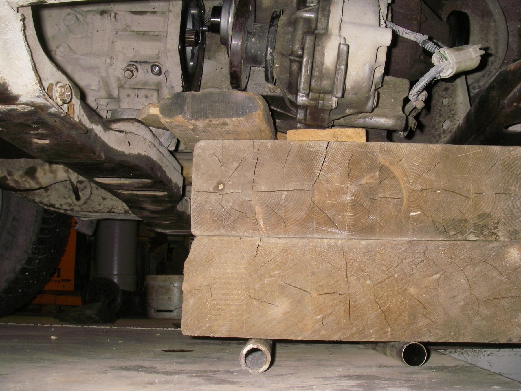

Kui viimane ennast kastipadja taha peitnud polt ka leitud ja eemaldatud, kärutati kolakas küljest kasutades jooksult improviseeritud vankrit:

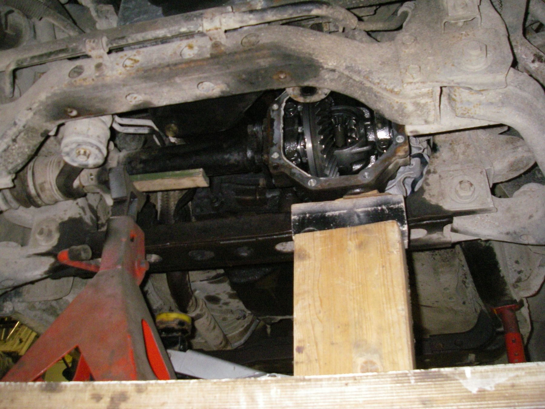

Siis kiigati esimesse difrisse, mille alukaas oli ülalt lõhki. Tõdeti fakti, et taldriku hambad jätavad soovida, osa kinnituspolte on põhja jahvatatud ja osa näpuga lahti keeratavad:
Ja läkski difri väljameelitamiseks oma urust. Hirmutatuna sorentogurude hoiatusest, et on kitsas ja võib lõhkuda roolikarbi elektripistiku, mis seal otse kõrval, sai pehmetest hallidest dressipükstest pool säärt sinna vahele ohverdatud. Pikendus koos parempoolse veovõlliga siiski ka enne küljest, et lihtsam ja kergem oleks:
