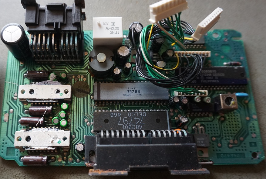

Käisin ja tõin taas ühe portsu ajusid ning muid vidinaid ära, sealhulgas raadio mooduli. Pagan neid jänkisid oma pruuni limpsi harrastusega (ainus koht, kuhu limpsipudel panna, on panipaik kahe istme vahel ja teate küll, mis juhtub, kui korgita täispudelit sõidu ajal haarata), ei näe teist põhjust, miks raadio metallkorpus on mõnes kohas pulbriks roostetanud, tõestab ka see, et kroomitud sigarisüütaja (originaal, mille leidsin raadiomooduli lähedalt, kukkununa tuhatoosi lähedalt alla), on mõnes kohas roostes, ka eemaldatav kroomitud nupp.
Õnneks tänu lakile elektroonika suht säästetud, aga üks vasakul olev elektrolüütkondekas kahekordseks paisunud. Tuleb nüüd pöialt hoida, et audio lõppvõimendid Delco DM165 on terved. Muide tegemist on selliste imelikke võimenditega, mis kannatavad vaid kuni 8 oomiseid valjuhääldajaid (originaalis autos suisa 10 oomi) ja lähevad kohe läbi, kui näiteks kõlarijuhe puutub massi või +12V (väljund 2 juhet e. High Power, mitte mass ja võimendi väljundi juhe), nagu polekski sees lühise jne kaitseahelaid, mis teiste tootjate sama ajastu asjades oli olemas. Lisaks suurema võimsuse korral ta automaatselt piirab bassi osa, et "odavad" valjuhääldajad vastu peaksid.
Protsessor on seal TI 16080615 (paremal suur kolakas), mille kohta pole netis infot, tundub ka ühekordselt programmeeritav olema, loodame, et kestab kaua.
