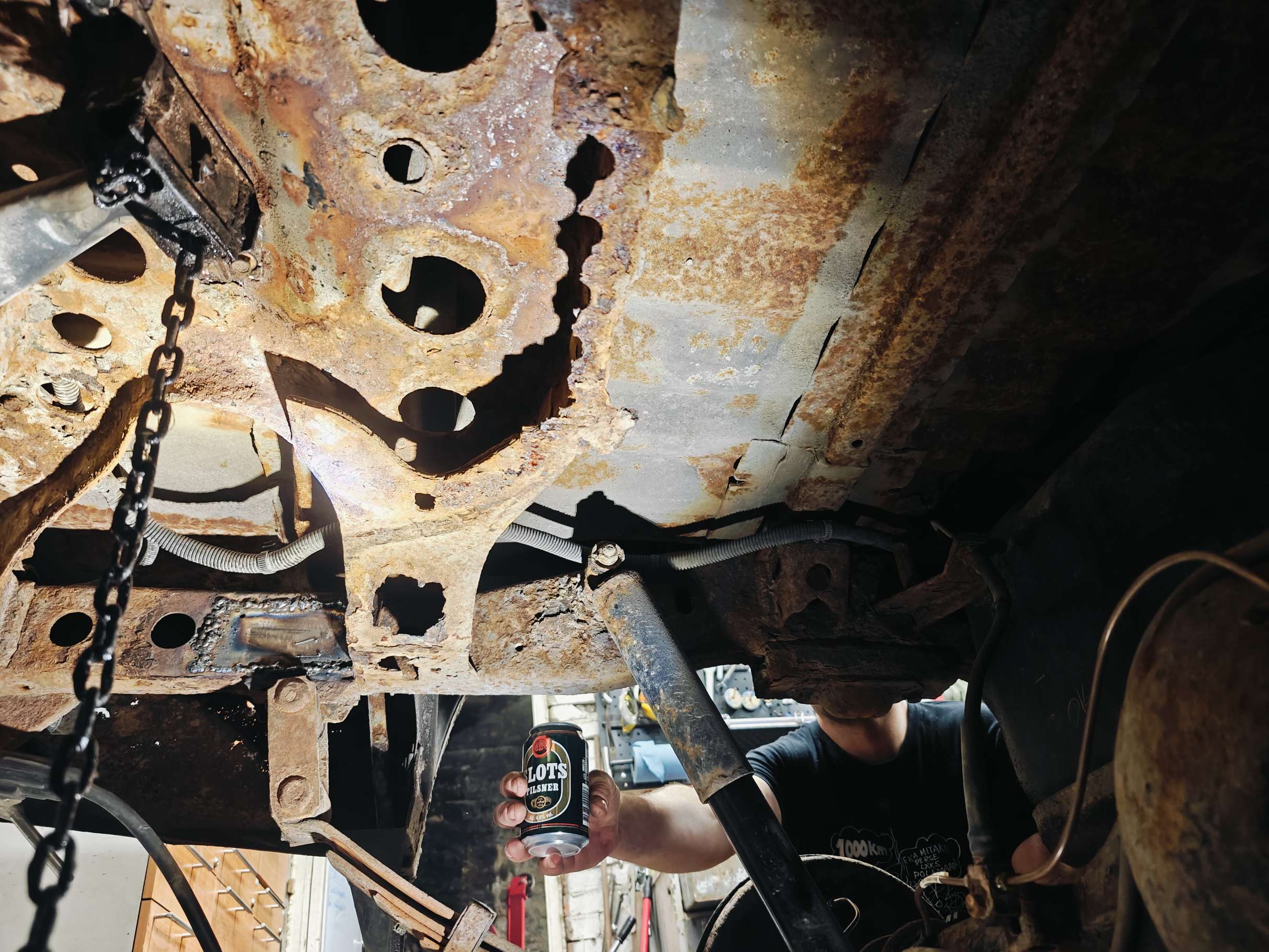

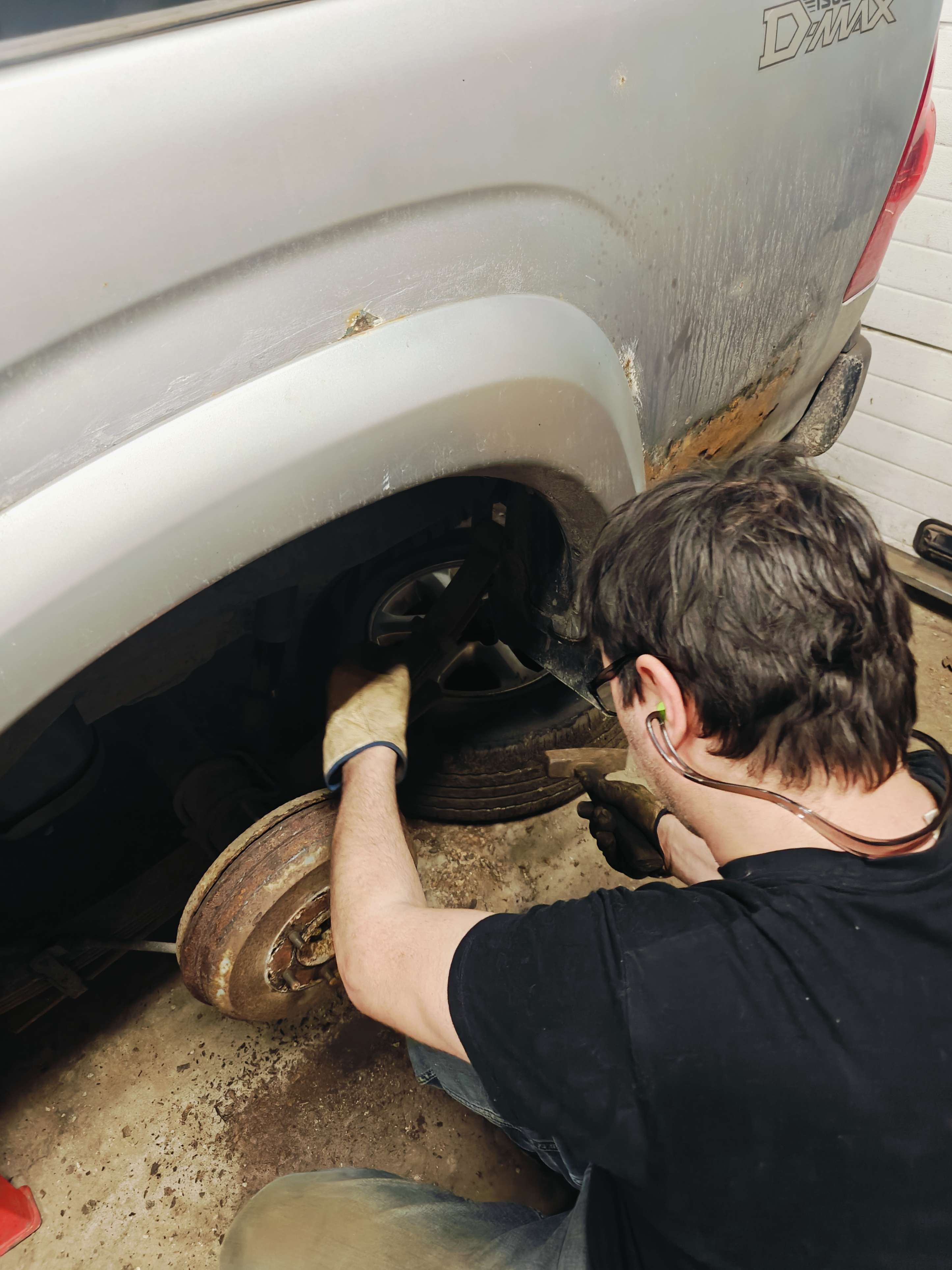

Nädalavahetuse jooksul sai tehtud mõndagi:
- rattad alt ja pidurite ülevaatus. Pidurdavad ja klotse jagub.
- mootoriõli ja filtrid said vahetatud.
- tagumised piduritorud on uued.
- raamiauk on kinni keevitatud.
- kapitaalselt kinniroostetanud varuratta tõstuki keti lõikasin läbi, saime ratta jalust ja tõstuki kätte. Õpetasime uuesti käima ja läks auto külge tagasi. Poest tuleb tuua üks väike seekel lõigatud keti lappimiseks.
- tagasilla õli sai kontrollitud
- kardaaniristid määritud, aga...
- ... esikardaanil üks rist peetis. Kardaan laual, ootab uut risti.

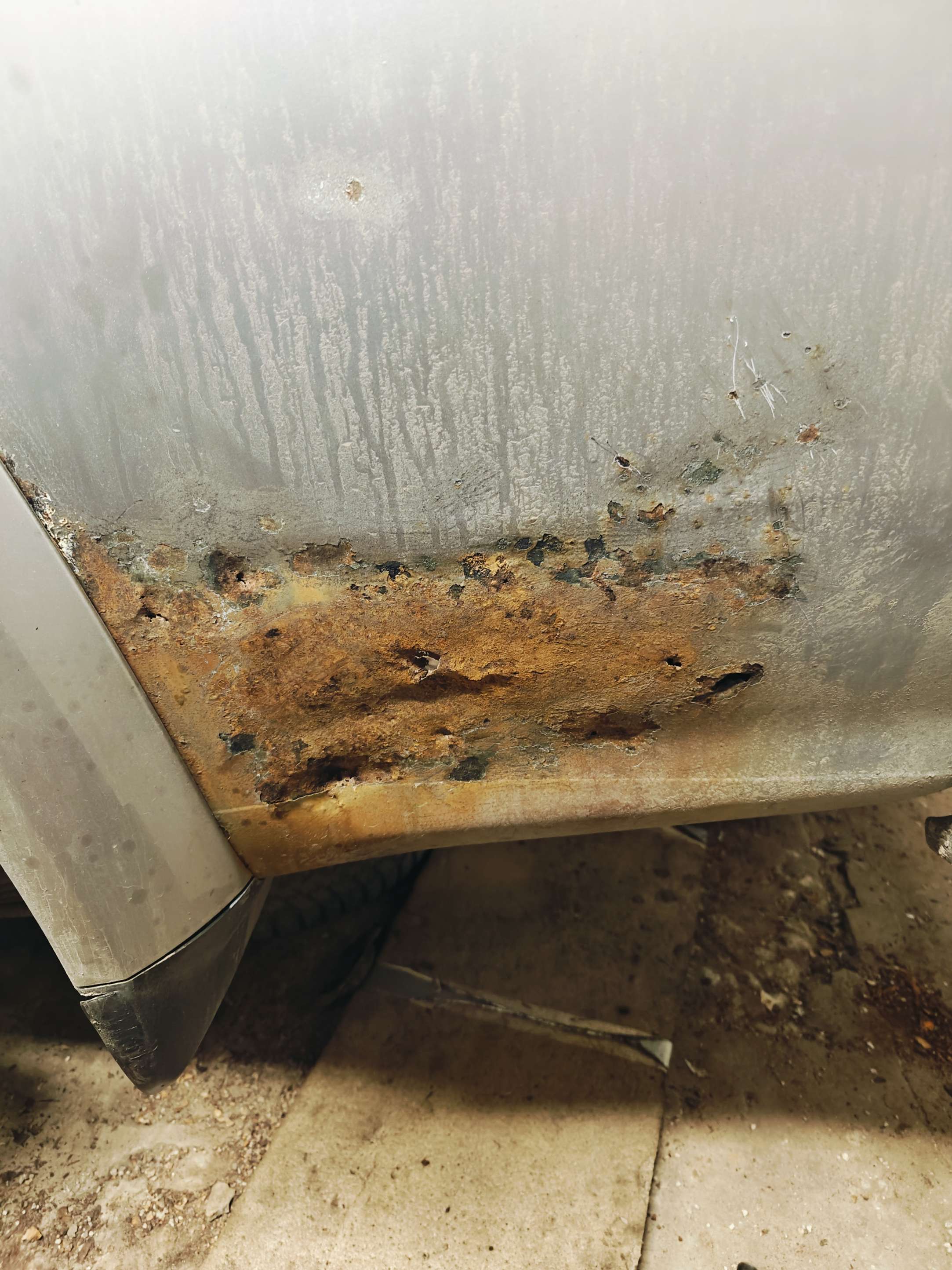

- rooste ja kobrutava värvi alt said välja toodud plekiaugud.
