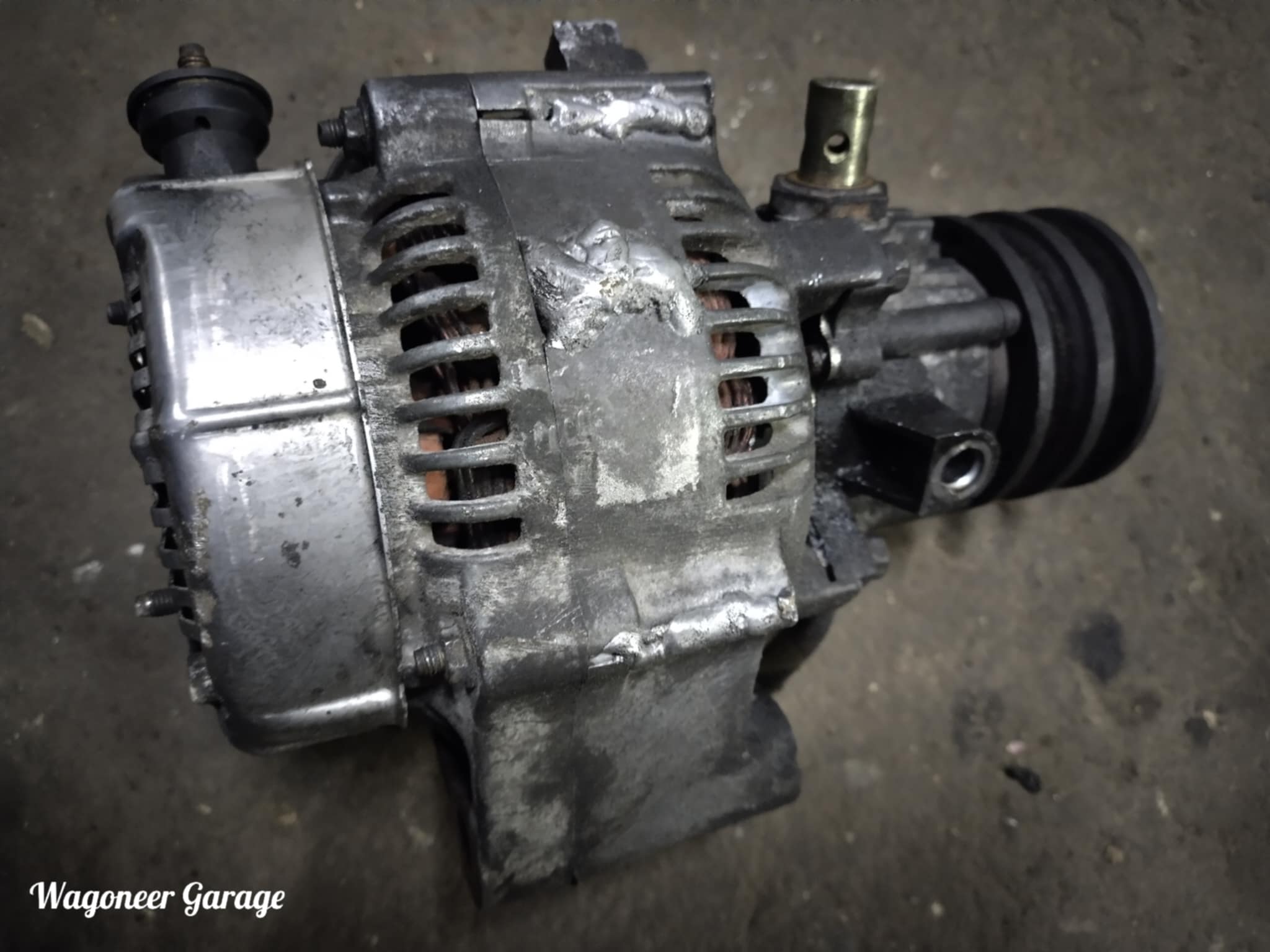

Hiace genekas käis "Kanel" nimelises butiigis ja selgus,et see pole jälle päris igapäevane riiulist võetav asi. Poed küll rõõmsalt pakuvad,aga sama nagu ülemiste õõtsadegagi. Pakutakse tagaveduse ja ilma roolivõimuta jne versiooni asju rõõmsalt sobilike pähe. Aga lammutati seal laiali ja keevitati praod kinni. Uued laagrid ja loodame,et kestab. Ei ole ilus,aga väidetavalt kestab. Uued rihmad ka peale ja suurtes piirides koos. Nüüd siis peab lootma,et maailma pealt laekuvad reaalselt sobilikud ülaõõtsad ja alumised zarniirid. Siis saaks rtastele ning tule kolvile.

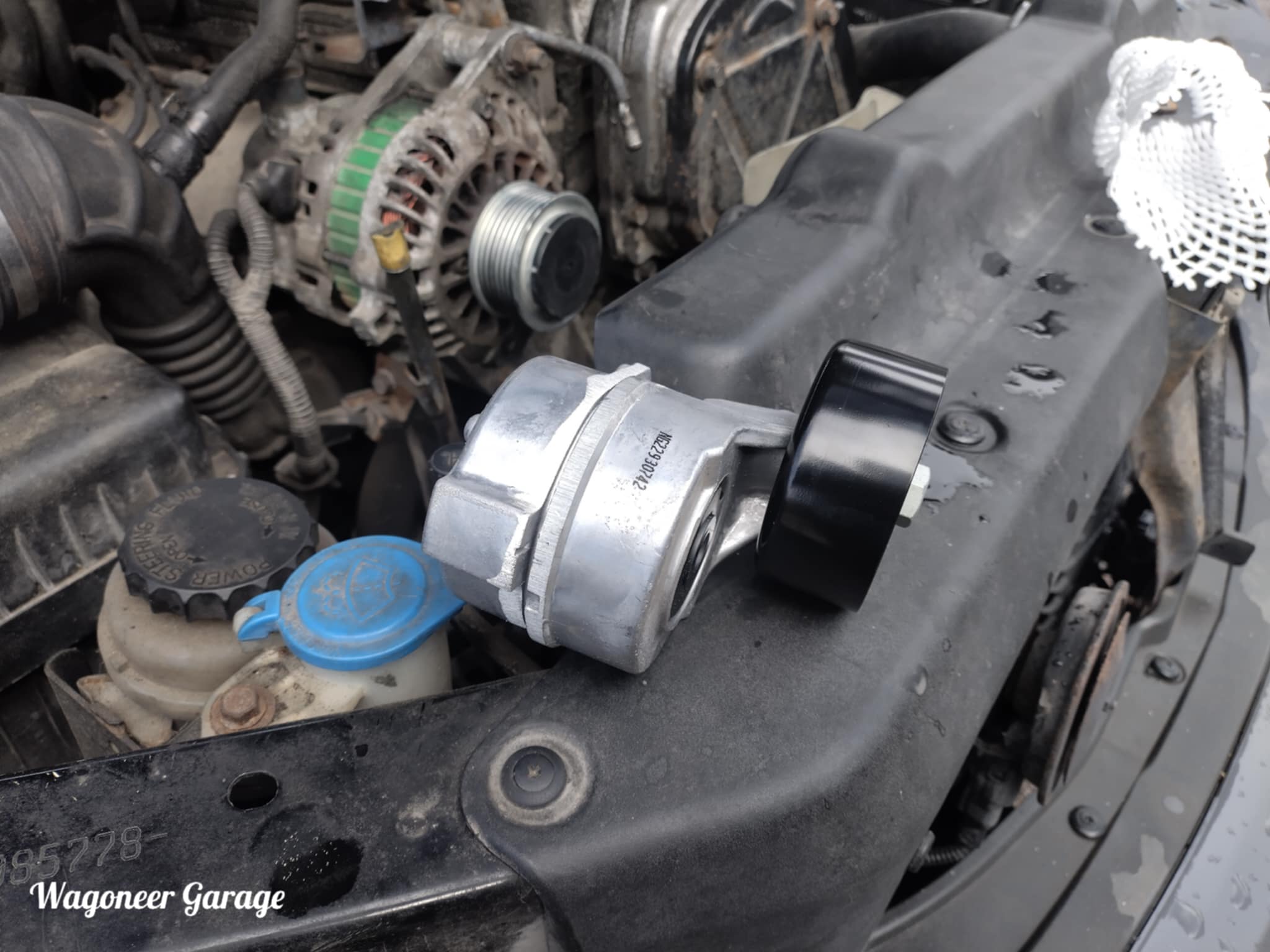

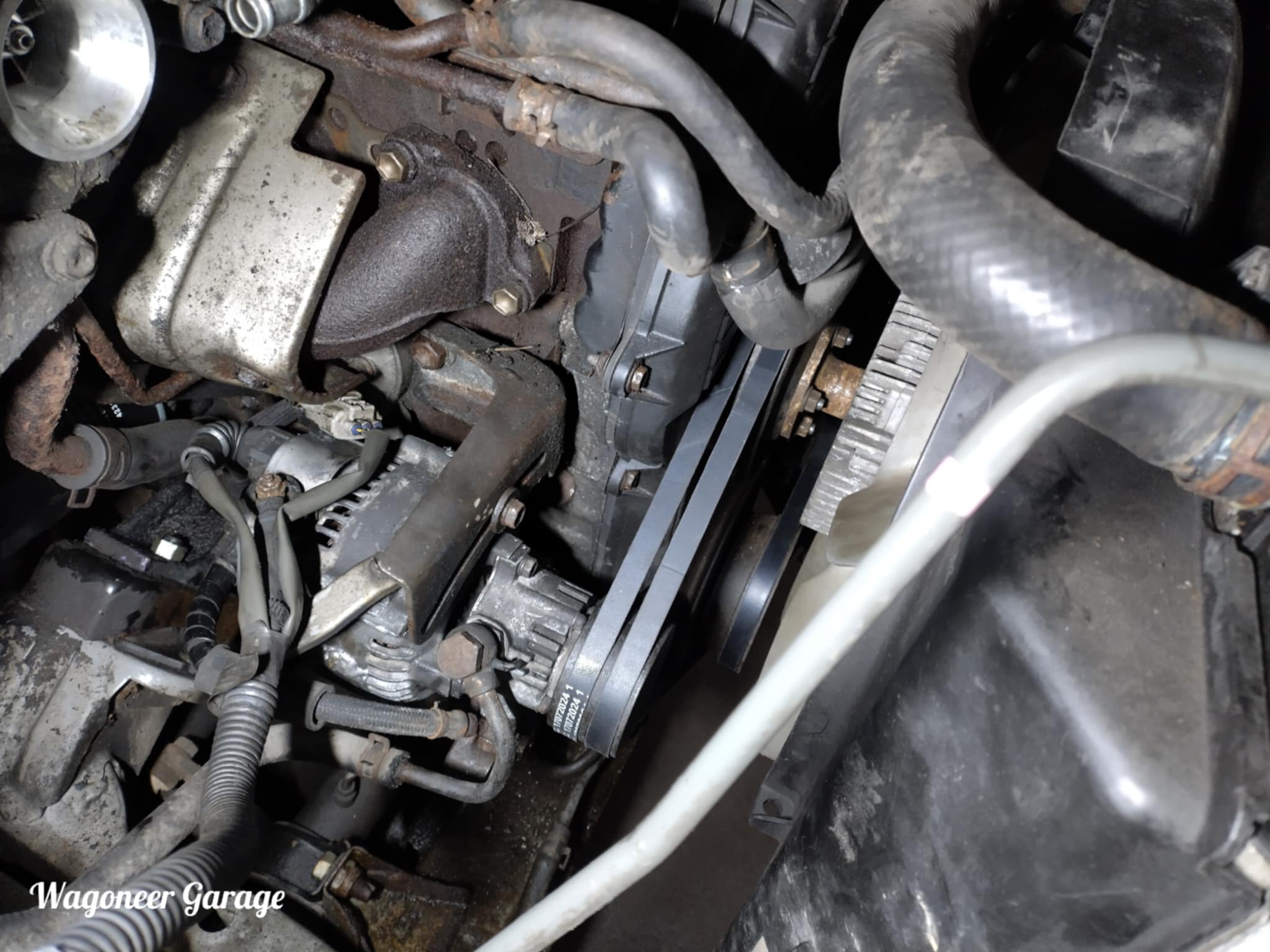

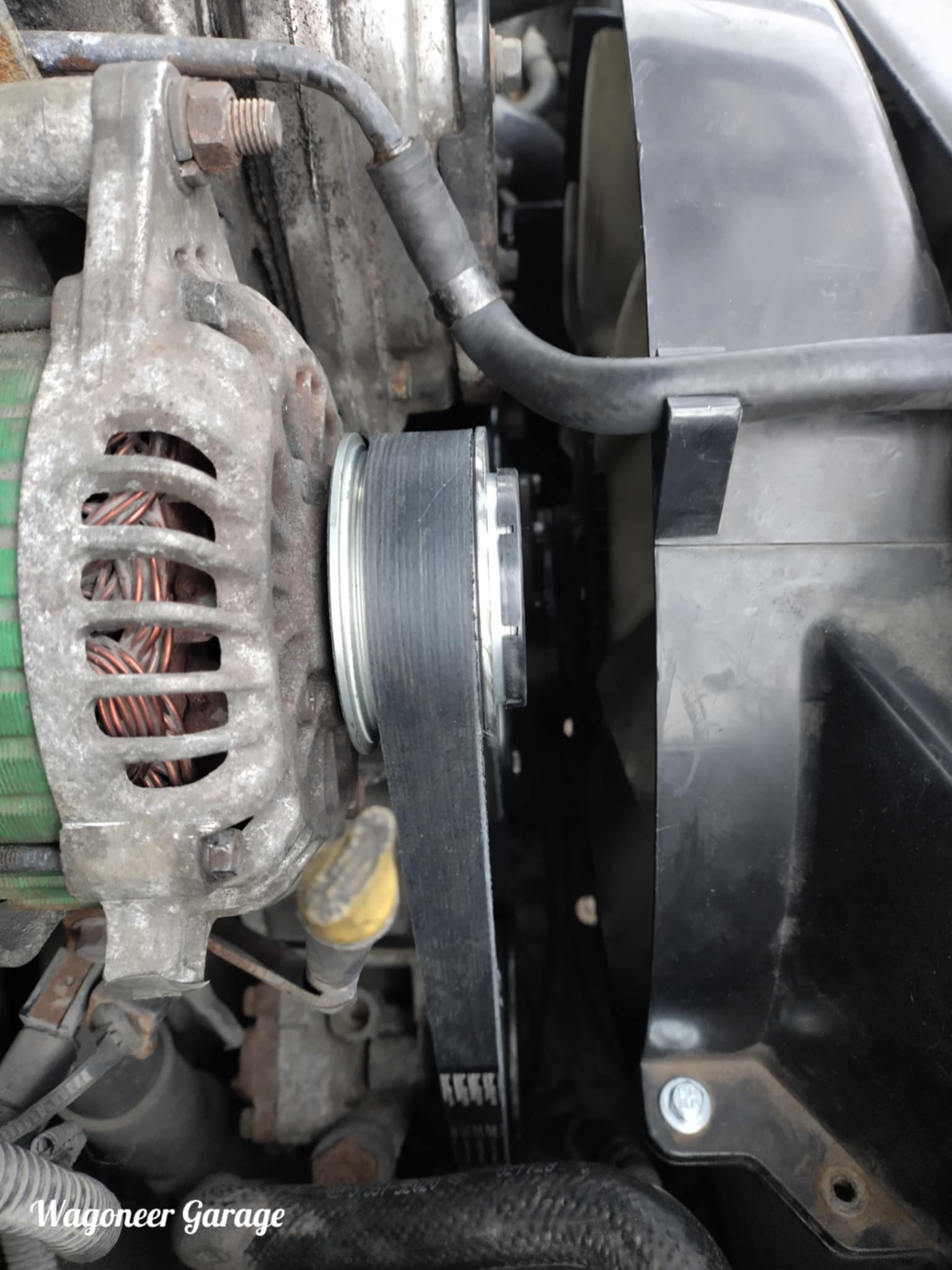

Siis üllatas Sorento järjekorras teise rihma ribastumisega. Esimene kord ajasin selle enda lohakuse süüks,et äkki ei kontrollinud,et rihm korralikult soontes oli. Teisel korral olin ikka päris veendunud. Rullikud said kõik kunagi uued,aga pinguti ise jäi vana. Eemaldades logises see kahtlaselt. Ehk rullik oli tänu sellel viltu ja suunas rihma väljapoole kogu aeg. Täna läksid uued jupid külge ja eks aeg näitab.
