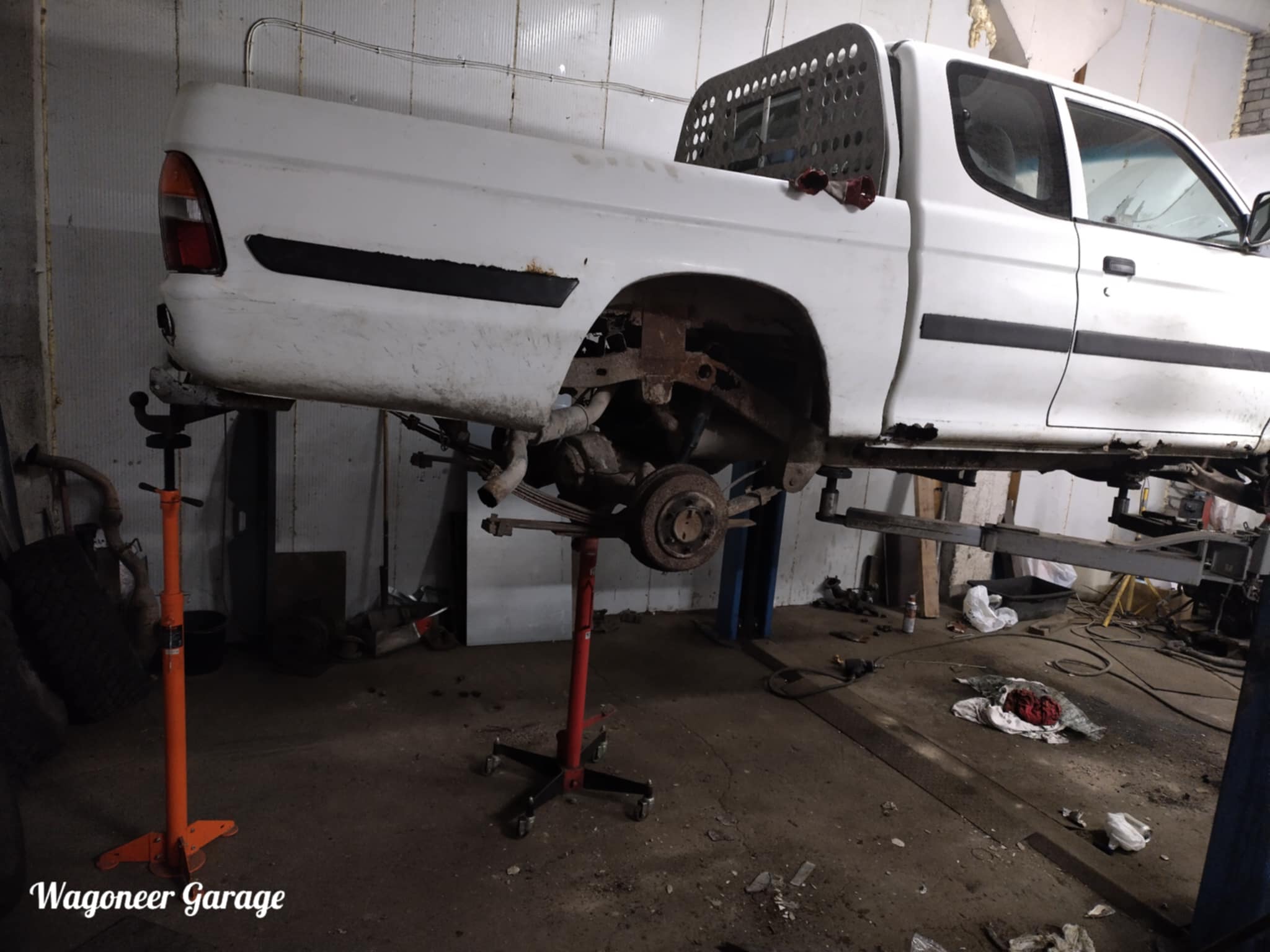

Balti Autoosadest tellisin 5tk neit tähikvõtmeid (1.30tk) Kaks jäi lõpuks terveks. Kolm mutrit keerasin seest tühjaks ja lahti saamiseks keevitasin poldid sisse (samad katki keeratud võtmed Smile ). Ma tõesti ei saa aru miks inimesed oma elu ise keeruliseks tahavad teha. Aga ma olengi rumal ja ei saa paljudest asjadest aru. Igal juhul käes ja kastikas asetatud tõstukil pukkidele nii,et raam suht õiges asendis oleks. Esipidurid kangutasin ka lahti. Vist peaks ka klotsid vahetama Smile  Ühesõnaga defekteerisin nii palju kui oskasin ja tellisin hunniku asju ära.

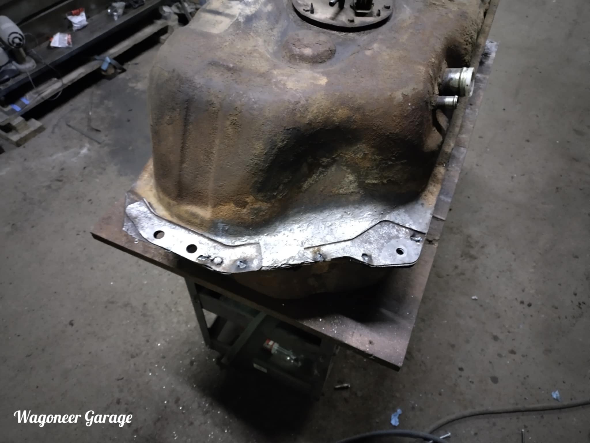

Sorondil lisaks 4wd low puudumisele endiselt oli ka väike probleem selles,et tankida sai vast max 5L korraga. Kuna see pole jätkusuutlik siis parandasin mitte käivituva Sorento paagi ära. Keretina läks peale ja vähemalt päev otsa seina ääres seistes midagi ei lekkinud enam. Alt võetud paagis oli auk küljel alaservas(keerasin kruvi sisse,et liiga välja ei lödiseks maha võtmise ajal), lisaks siis ka tavaline koht tagaosas mis lekib. Eks mingi päev teeb selle ka korda mitte käivituvale Sorentole.
