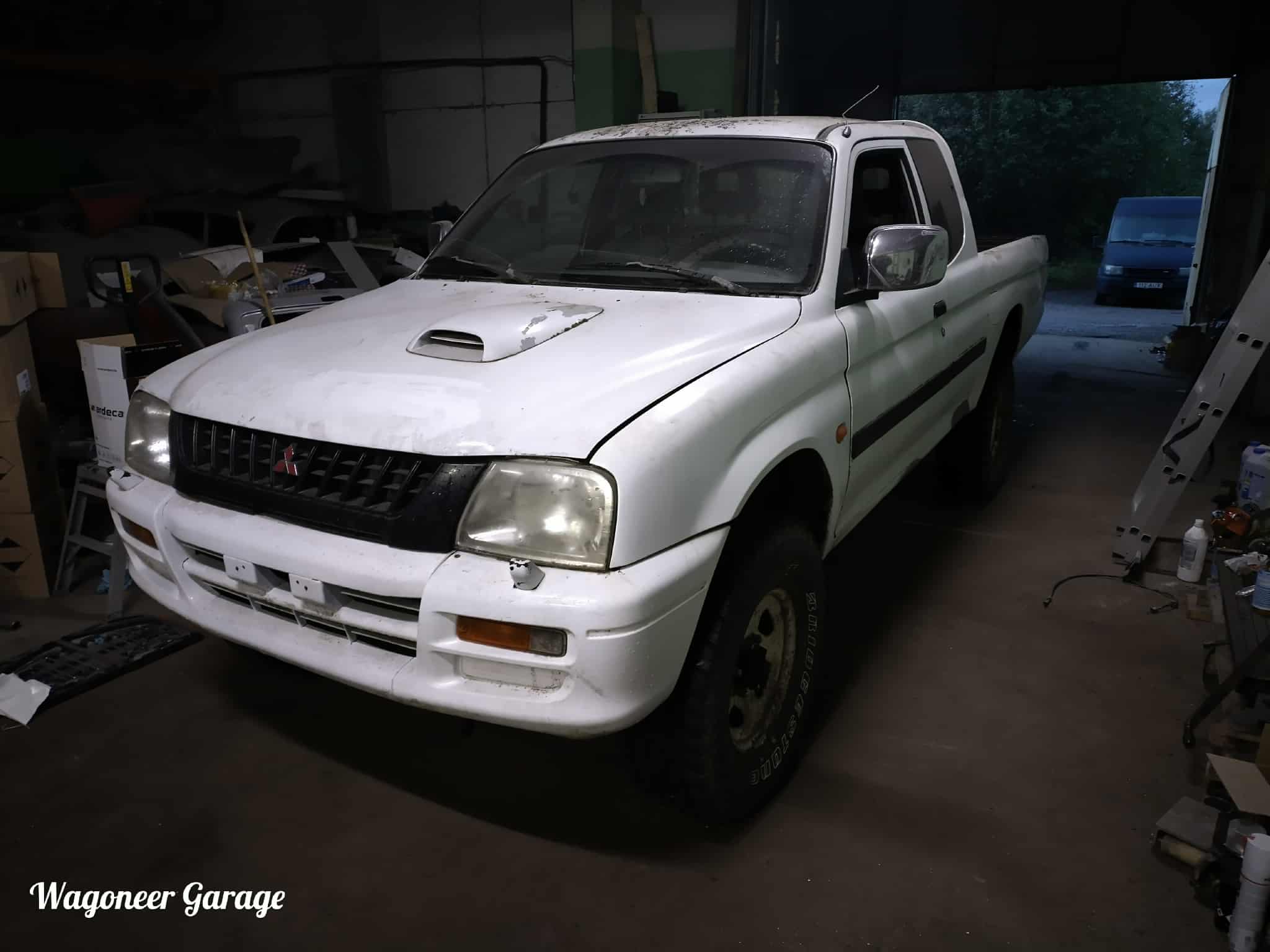

Ilus vaadata uusi ja kobedaid autosid.

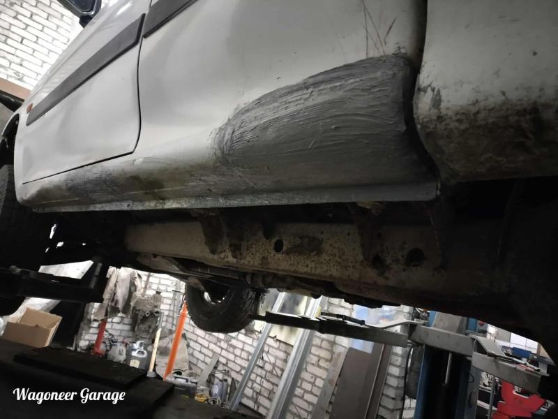

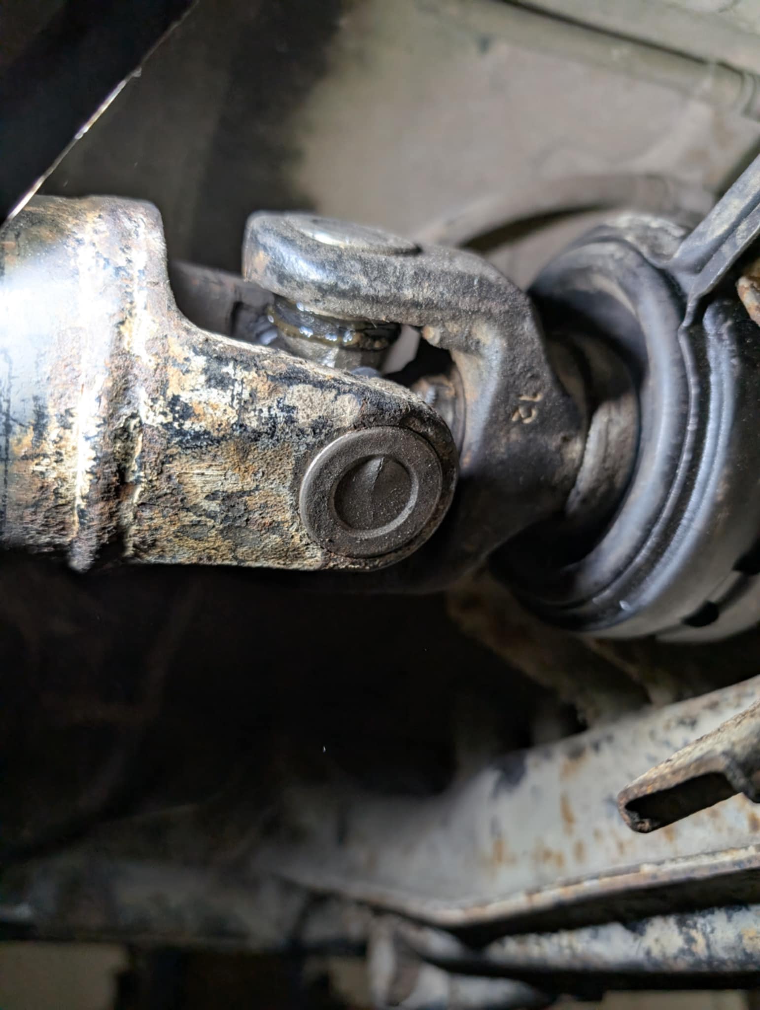

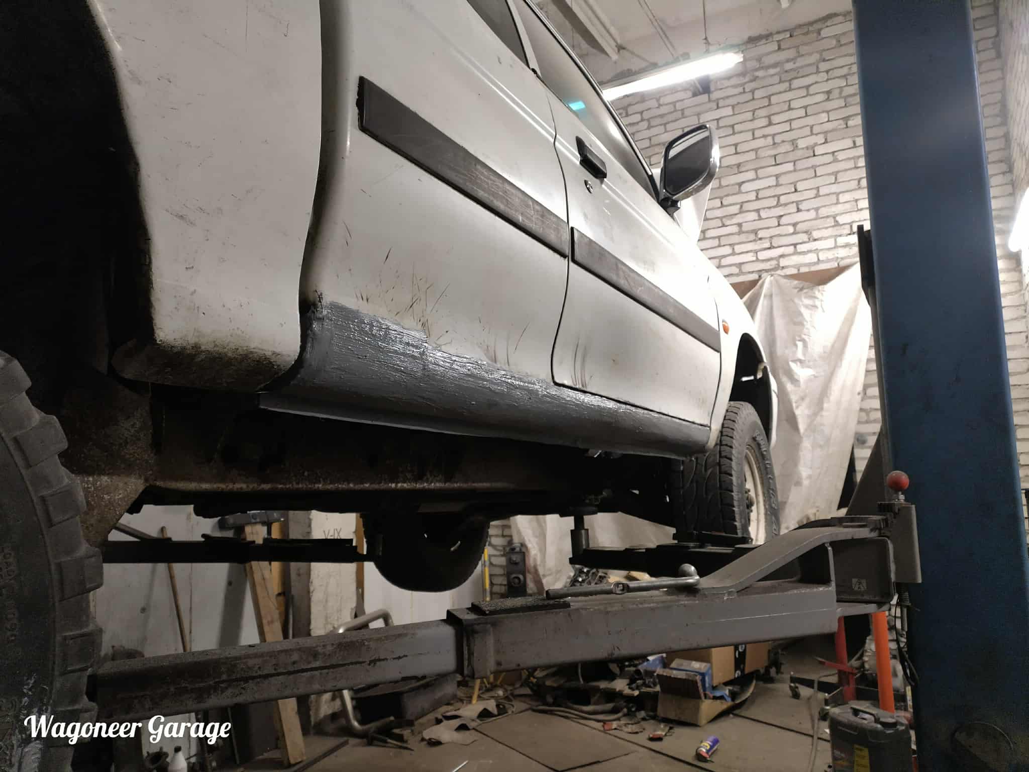

Ma tegin oma L200 le uued karbid ja taha ka stange laadse toote. Lasin raamile mastiksi peale ja plötserdasin keevituskohad karpidel keremastiksiga üle.  Siis kuna lihtsalt ei ole aega ja press läks ka katki.lasin kardaaniristid ja tugilaagri vahetada ühes töökojas. Viisin oma ristid ja asjad ja palusin kindlasti üle kontrollida ristide sobivuse jne. Tulemuseks on loksuvad ristid ja kirsiks tordil on kahel ristil nõel kaussi kukkunud ja siis pressiga kauss puruks vajutatud. Üks kauss on ka mingil põhjusel punktidega kinni lastud.
Kannan selle varuosade hinna 35.- ja tööraha 75.- euri oma õppepagasisse ning tellisin omadest vahenditest uue kardaani 276.- EUR eest. Uurisin ka kardaane parandavast butiigist ristide vahetuse maksumust. Pakuti suurusjärku 350...400.- +km. Hetkel vibrab kardaan rohkem kui vana puruks risti ja katkise tugilaagriga.

Siis äkki saab jälle tõstukile ja kastile mingi raami ka alla teha mis seda s***a koos seal veel natuke hoiaks.
Kindlasti on see viimane L200 mida mina puudutan.
