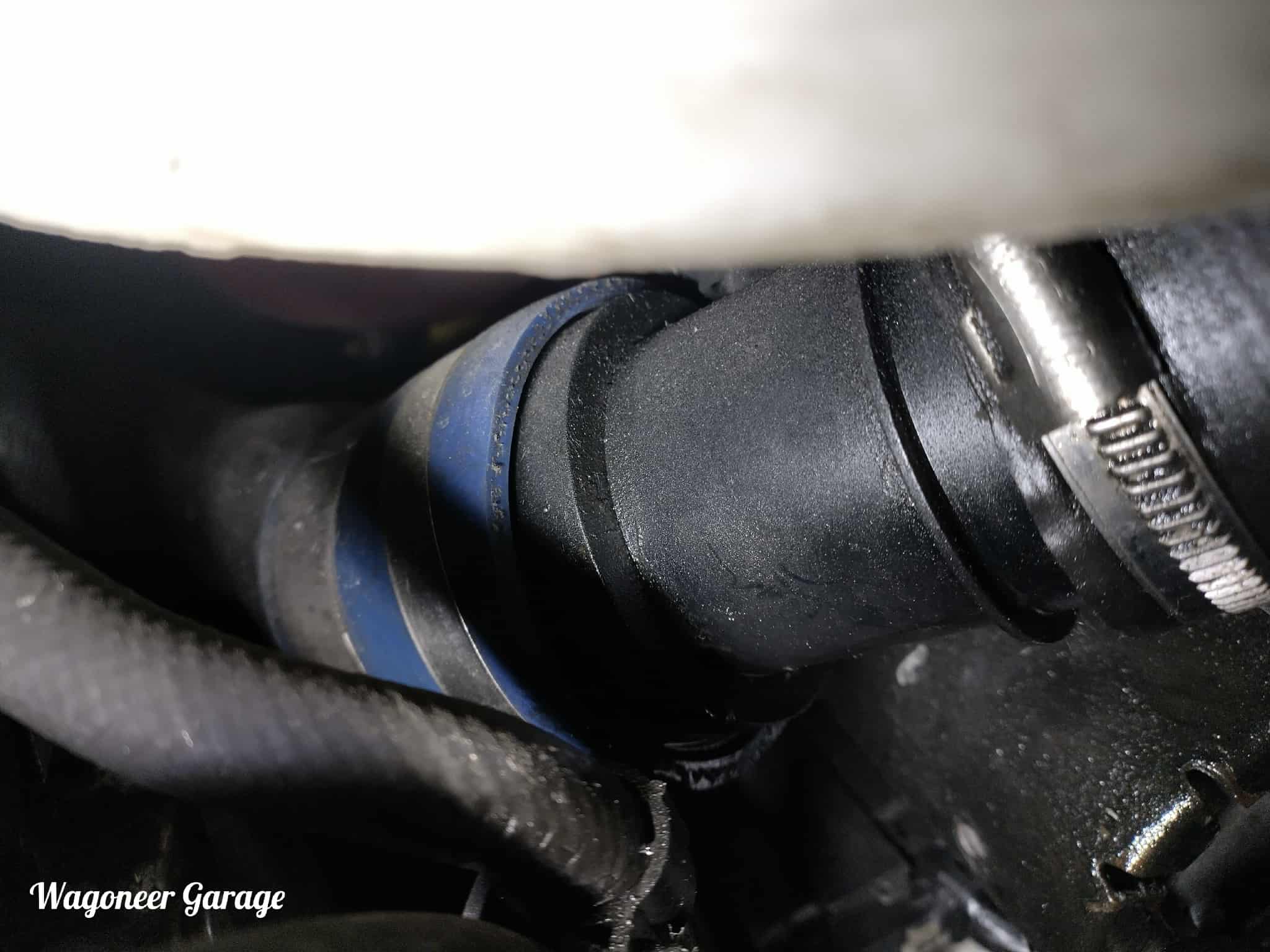

Miinused on,et eest on intercooler puudu(pandud mingi suvaline ja suvaliste torudega ning nipukatega) ja 5 es ning 6 es käik ei lähe sisse või neid lihtsalt ei ole enam. Lisaks ka salongist asju puudu(ventilatsiooni reguleerimise plokk). Tagakardaani vahelaagrid on ka täiesti otsas. Lisaks näitab nr 2 pihusti elektrilist viga ja hakkab vahest katkuma. Aga otsustasin volkaritega kodus oleva inimesega konsulteerinult,et tasub ära tuua. Kolmapäeval 7.30 laevaga poisiga autoga(paluti oma aku kaasa võtta) Soome ja 13.30 laevaga kahe autoga tagasi. Kohale ta sõitis. Toomise kulud katsin isiklikest vahenditest.

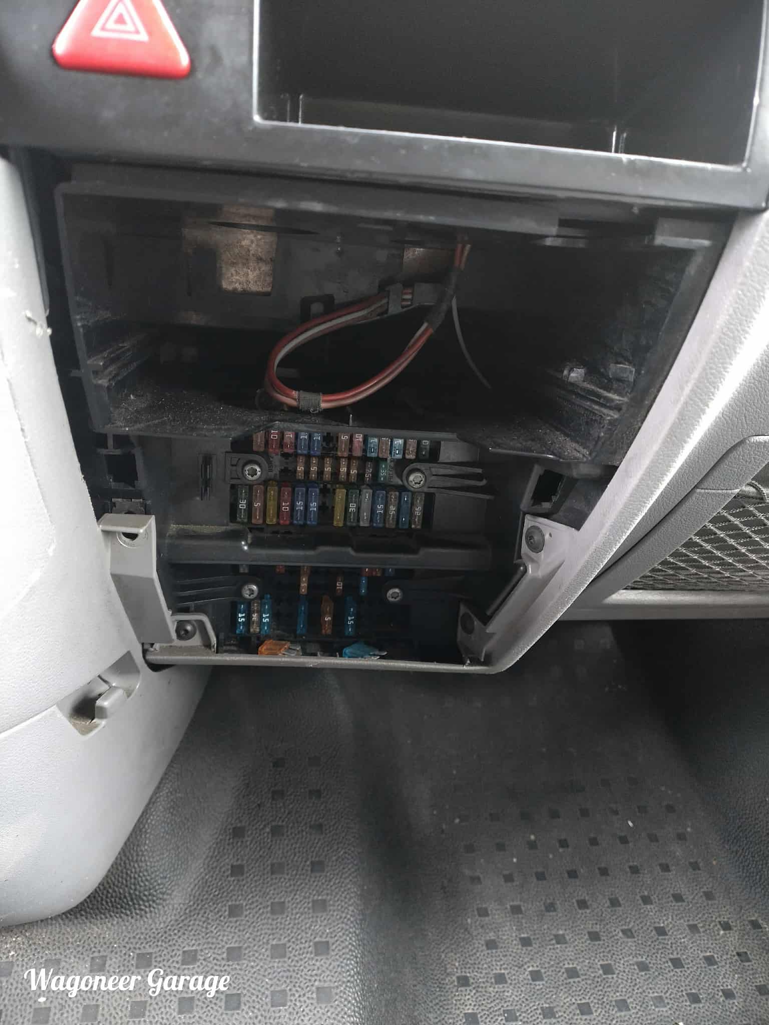

Hetkel alustab siis intercoolerist ja torustikust. Samuti ka kliimaplokist,sest ilma selleta hakkab kohe käivitades ees ventikas uhama. Uued torud lähevad 148.- ja cooler 68.- Lisaks puuduvad salongipudinad 140.- Kui need küljes,siis näeb mis veakoodid jäävad ning saab mootori poolega edasi tegeleda. Ja loomulikult peab hakkama uurima miks viimased käigud puudu on. Heal juhul on probleem lülitusmehhanismis,havemal juhul on kast katki. Ma pigem arvan seda viimast,sest muidu oleks liiga lihtne ja ei sobiks mu muude 60+h  pellerite ritta kuidagi.
