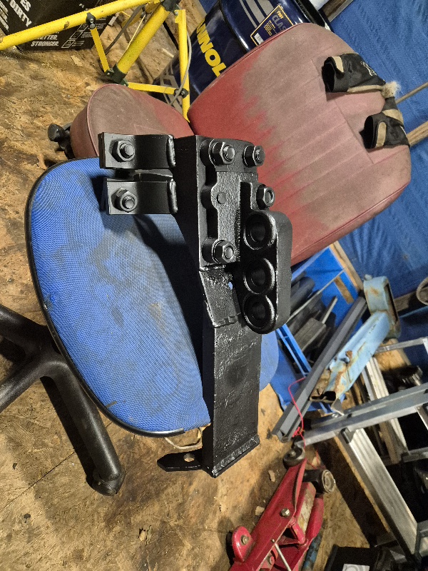

Vahepealsed tegemised,sai roolisilindri kinnitus valmis tehtud,kabiini põhi ja iste,ning siduri hoob koos piduri hoovastikuga pikemaks tehtud ning gaasi hoovastik.
Lisaks sai ka proovitud siduri tomimist ja sai ilma toimiva roolita natuke edasi tagasi liigutatud.
https://m.youtube.com/shorts/wa22pj_mNSg
https://m.youtube.com/shorts/aDorflVElAY
Väike probleem on olnud ka ideaalne tühikäigu madal pööre,mida hetkel käsigaasiga ei ole suutnud saavutada aga vaja veel natuke vaeva näha,et see saavutada.
Ideaalne oleks selline
https://m.youtube.com/shorts/BUZ6Kcfyjyo
