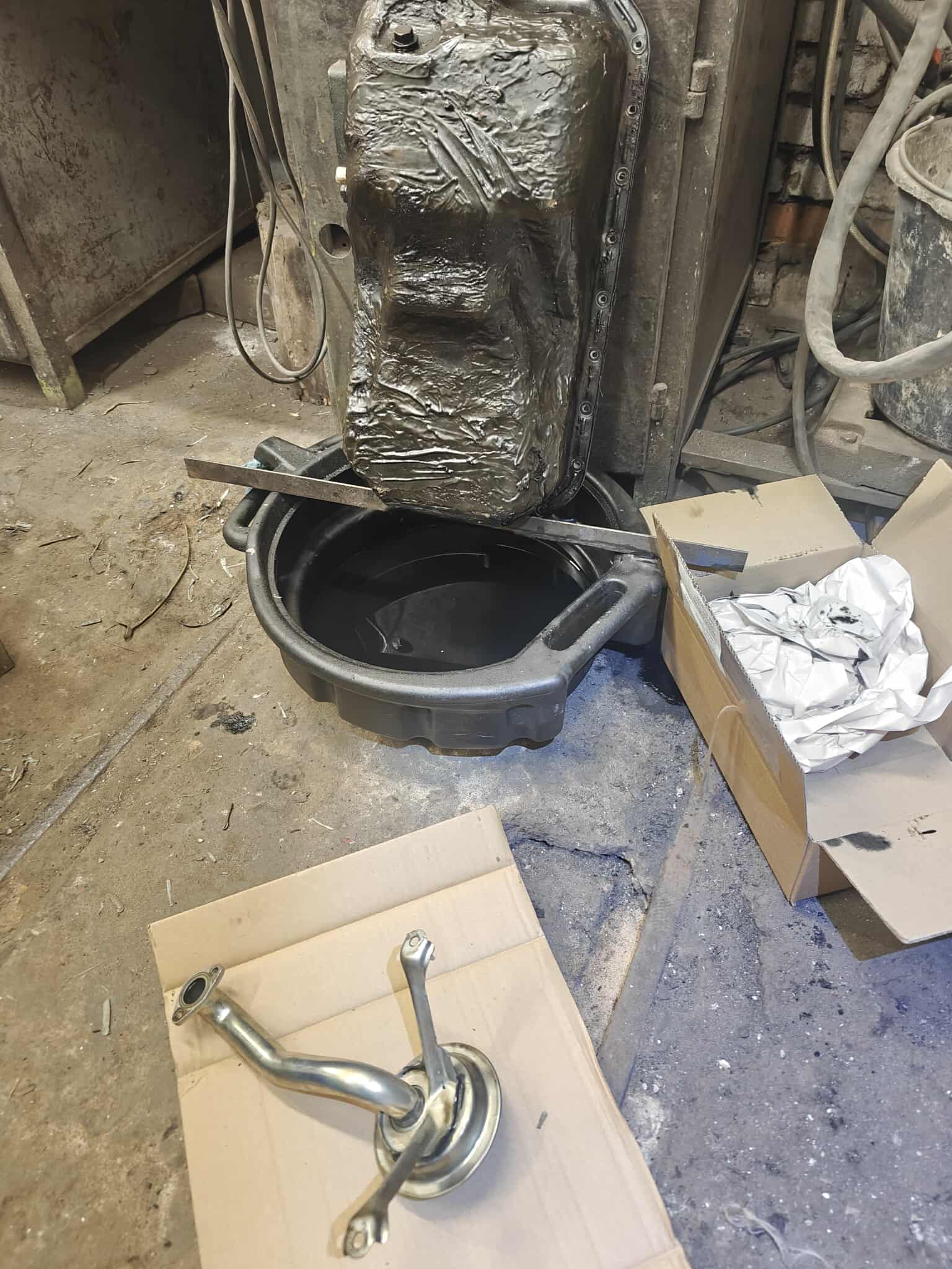

Karteripõhi oli epoga paksult üle möglatud ja sellegipoolest immitses kuskilt sealt epo seest õli.
No ei meeldinud kellelegi see lähenemine, et las lekib, valame peale, aga ega see vahetamine ka kellelegi ei meeldi.
Esiteks - pole mida vahetada. Kuigi erinevalt 4wd karteripõhjast, on pooleveolise oma saada, pakutakse seda ainult suure ja väga suure raha eest.
Uue oleks saanud Belgiast 550+transport, ühest Toyota esindusest 670+ eest või teisest esindusest 1260€ eest.
Vana pakkus pakiautolammutus koos mootoripüstakuga 400€ eest.
Ja juhuslikult netti kammides märkasin, et ka Prillimäe on neid Hiacesid pulkadeks teinud. Kõne, kokkulepe 200€+auklik kopsik neile. Ja sai ära toodud.
Susi söögu seda Ukraina autolukkseppa, kes väitis, et pooleveolisel Hiacel tuleb õlivann mootori ja sillatala vahelt ära silda alla laskmata.

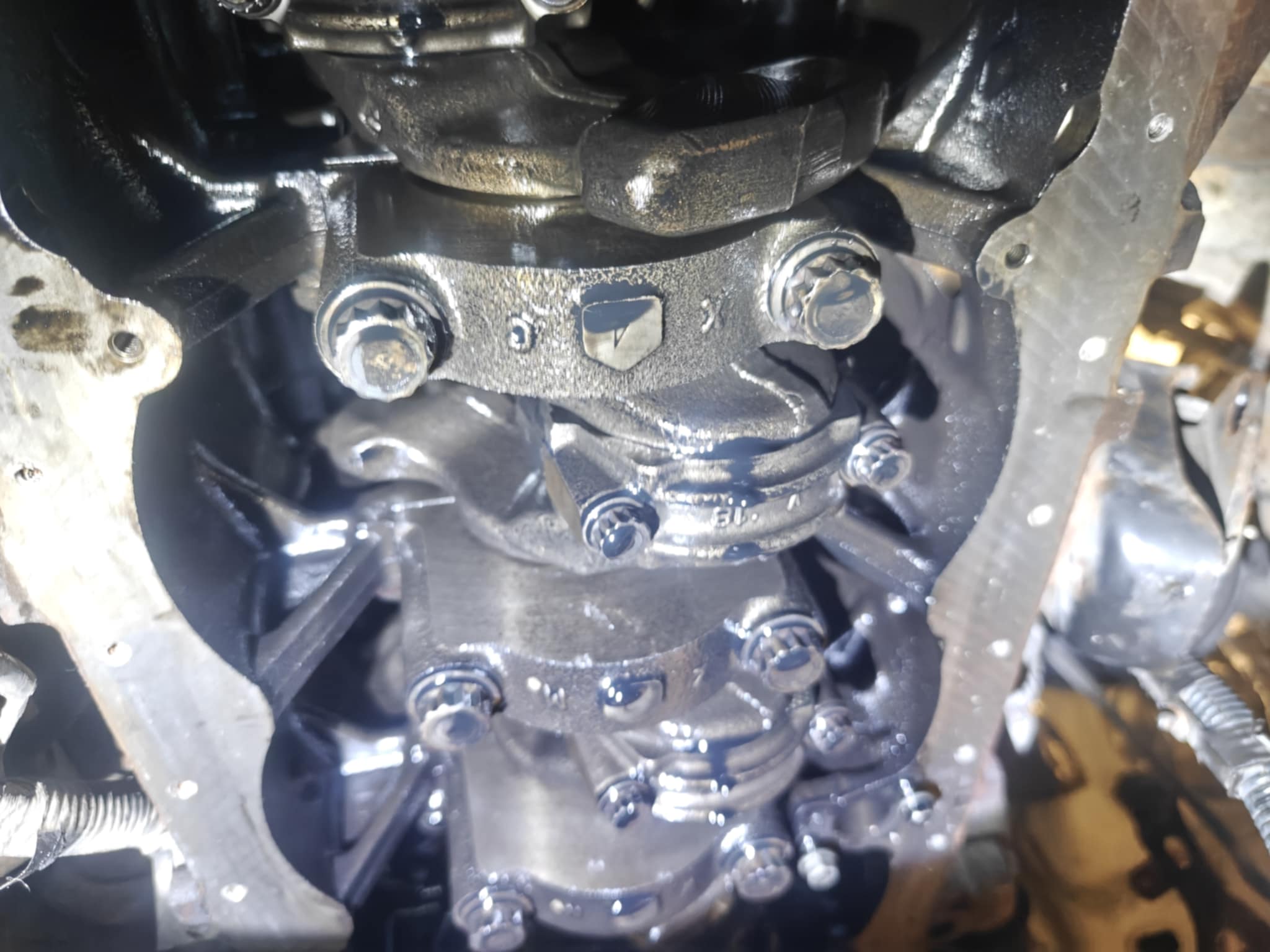

Tegelikult sai suur osa laupäeva kulutatud sellele, et
1) mootor patjadest lahti, tungiga vändarattast üles nii palju kui tundus saama.
2) sillatala raami küljest lahti, sõrgkang, nelikanttoru jupid tala ja raami vahele.
Ja siis mahtus kopsik täpselt välja.
Edasi lihtsalt tavapärane tüütu puhastamine-kraapimine-pesemine ja eile õhtul isandpauki hindamatu kaasabiga läks uusvana kopsik külge ja sai hakatud kokku laduma.
Kokkuladumisel ka nagu ikka - probleemid igal sammul ja lõpuks jätsin lõpetamise tänase õhtu varna.

Epokattega kopsik ja nagu ma auto alt naljatasin "saaleraamide välispindade seisukord on hea"
