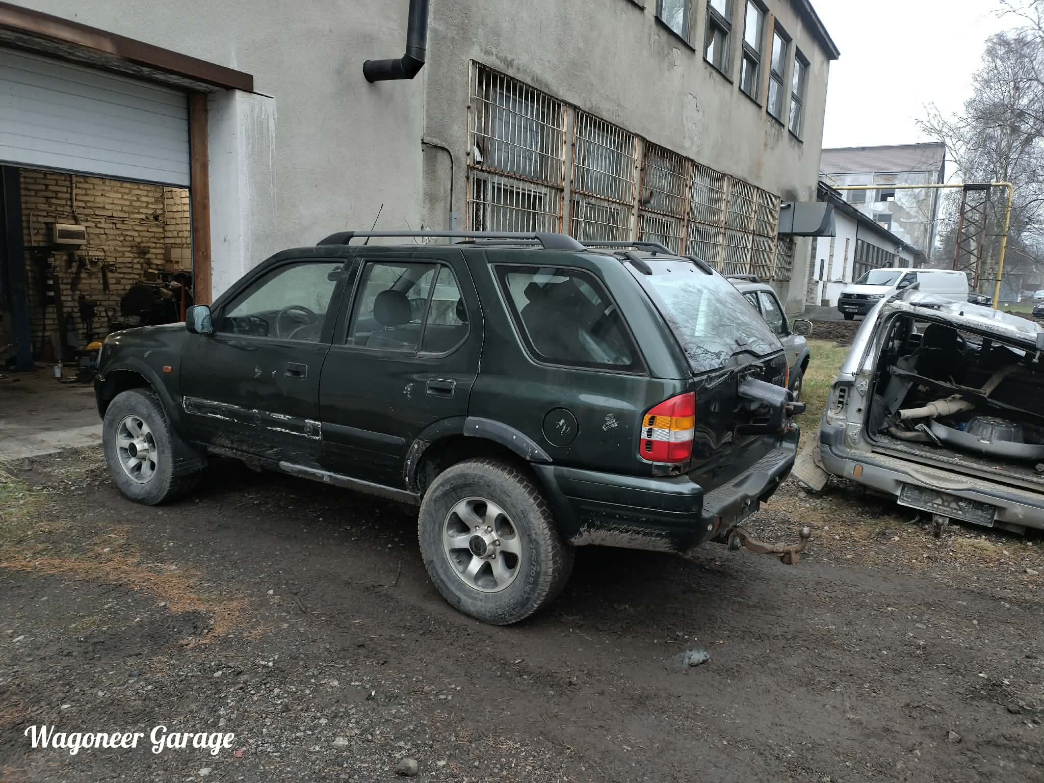

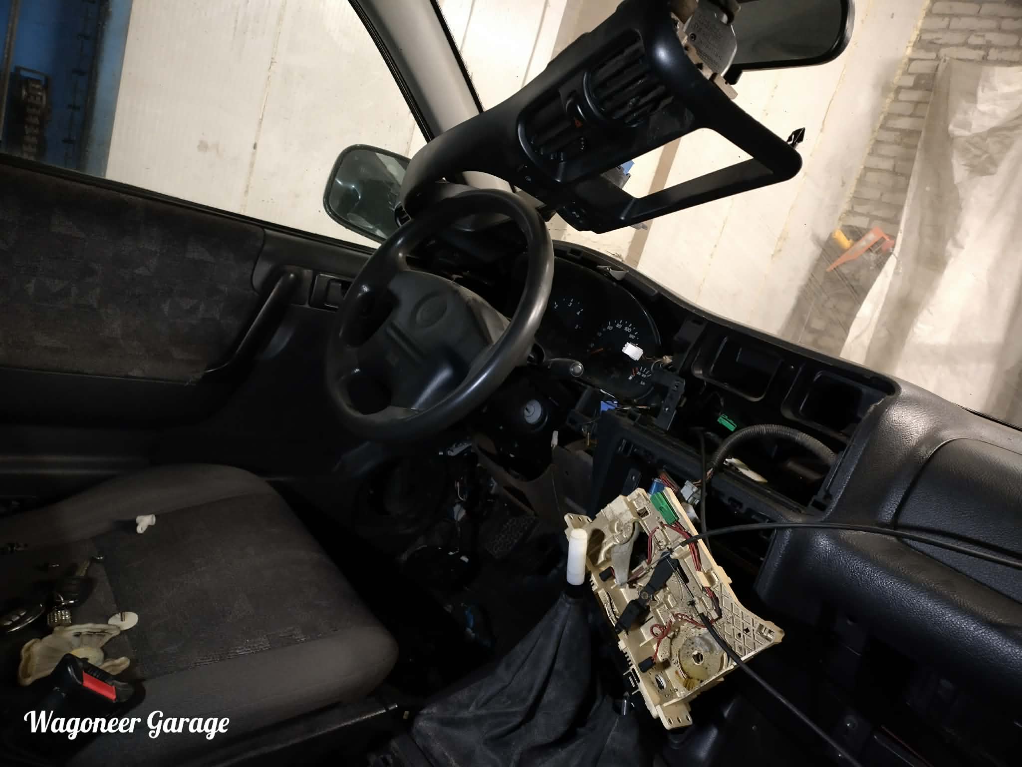

Eile veeres siis Frontera omal jõul õue. Täna sai tehtud ka väike illegaalne ring. Armatuur vaja veel kokku panna ja aru saada mida krdit seal ühendada või teha on tahetud.
Hetkel ei lülitu ka esisild. Täna sain tööle vahekasti servomootori(lülitab kangi lukustit) Ehk viga paikneb kas solenoidides või vaakumlülitites. Silla pealt käsivaakumiga liugur töötab.
Tagaluugi avamis ja lukustus süsteem on rikkis ja ei avane lingist. Juhiukse akna avamine ka katki. Ja kuna see on manuaalne,siis ei ole seda mitte kusagilt võtta. Ükski Frontera fanaatik eriti ei suuda uskuda,et ees manuaalsed aknad on Smile Sest väidetavalt olid EL. esiaknad standardis olemas. Aga hetkel on kulunud koos doonori lammutamisega 63h

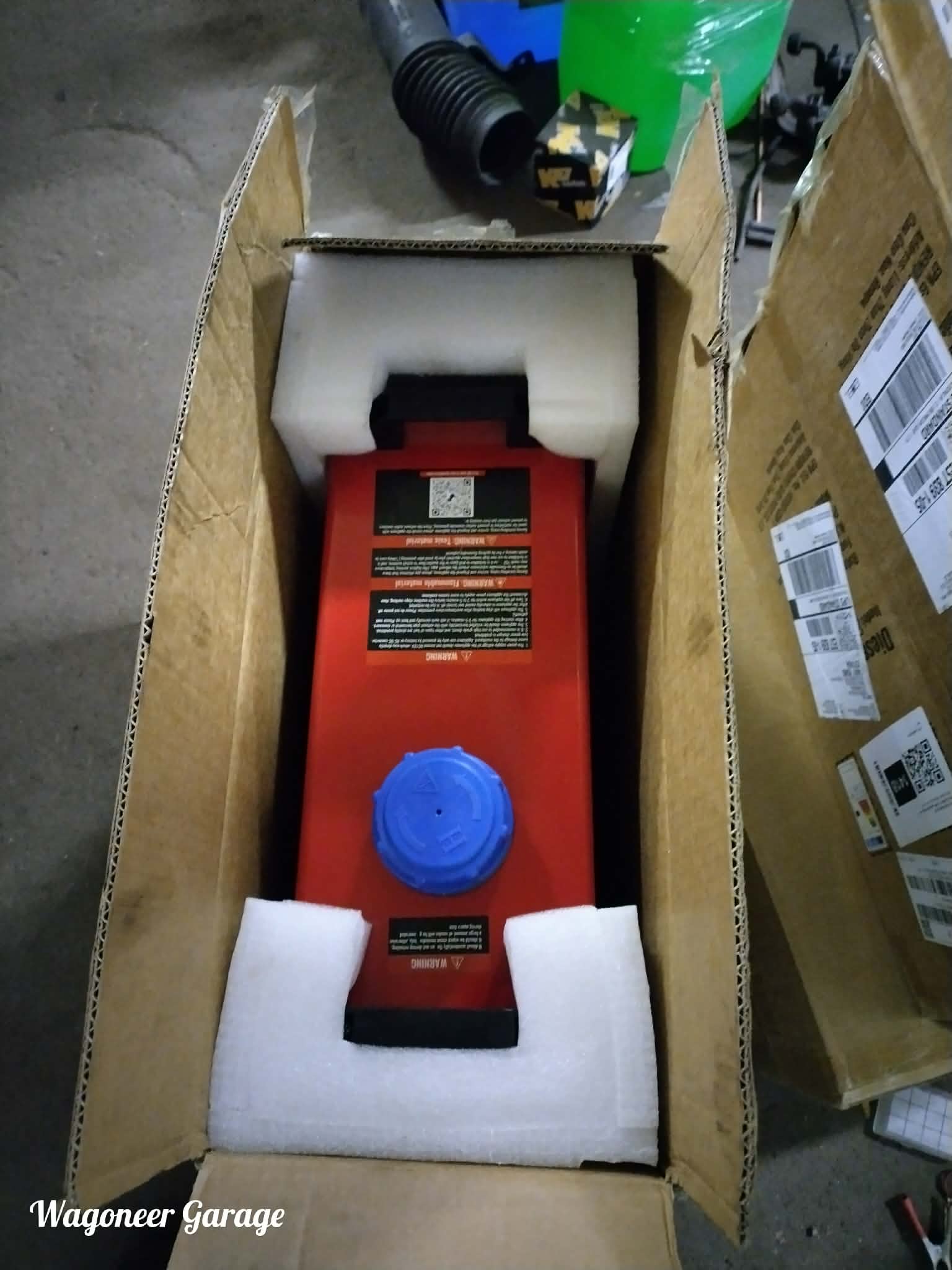

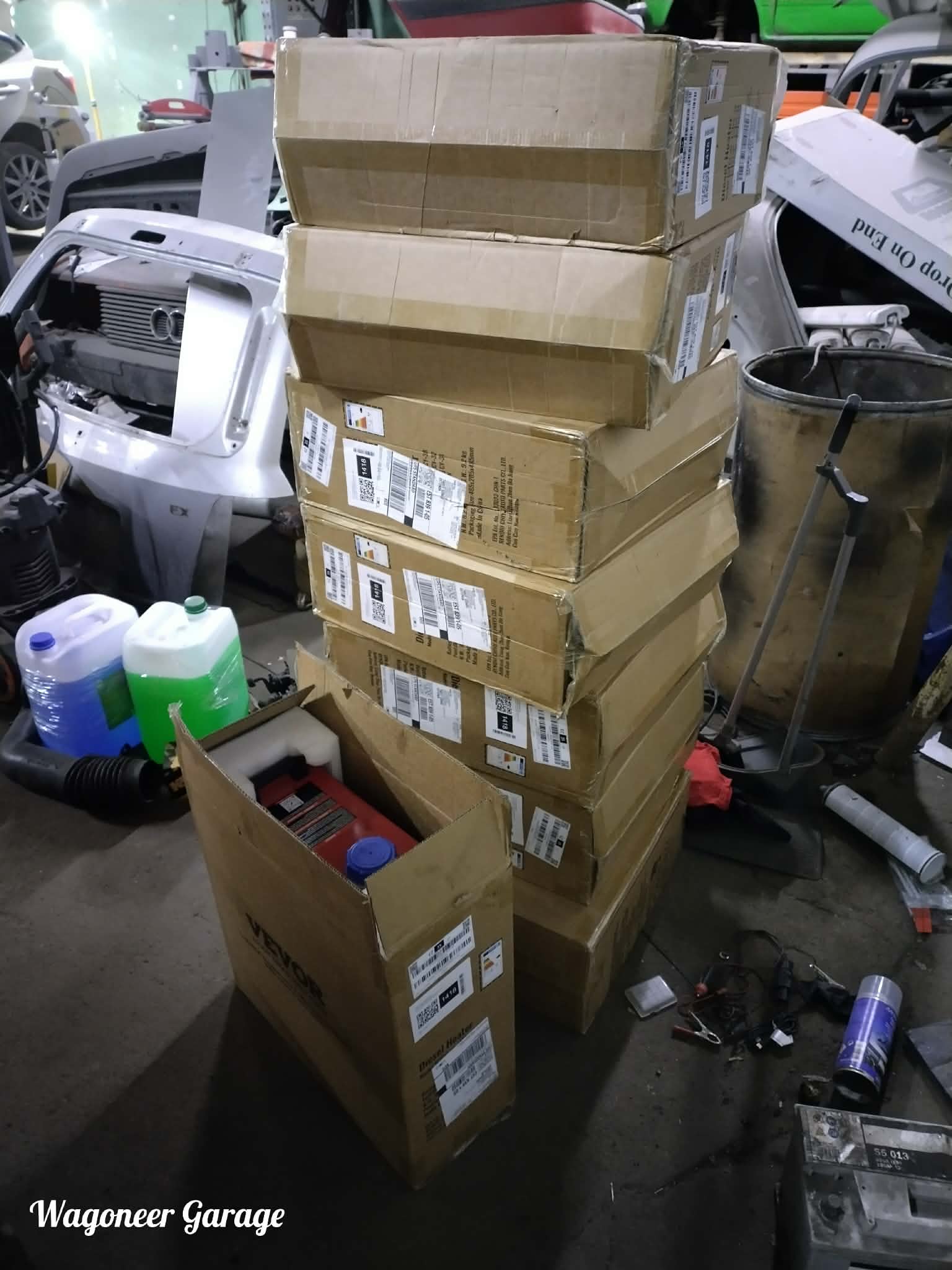

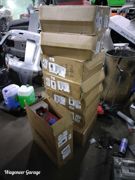

Vahepeal ostsin Itaaliast oskjonilt ka 10 diisel soojapuhurit. Õnneks joppas nii hästi,et ksf.Telc oli just suundumas UA poole ja 8 puhurit läksid temaga kaasa.  2 puhurit andsin hetkel Eestis puhkust lõpetava Marti Susi-le,kes need oma üksusele toimetab.
Ehk 3 puhurit mereväelastele / 3 puhurit MTÜ Südamega Ukrainale kaudu droonimeeskonnale / 2 puhurit Telci kontaktile / 2 puhurit Marti Susile
Mereväelased saatsid ka selgituse kuhu need lähevad.
Так, звичайно, один піде на точку де знаходиться наш ретранслятор радіозв'язку, там немає можливості обігріватися дровами і він знаходиться близько від лінії
фронту. Другий піде нашим медикам у медичний пункт. Третій на командний пункт батальйону, оскільки він в бетонному підвалі і там немає можливості встановити дровяну піч - "буржуйку".
