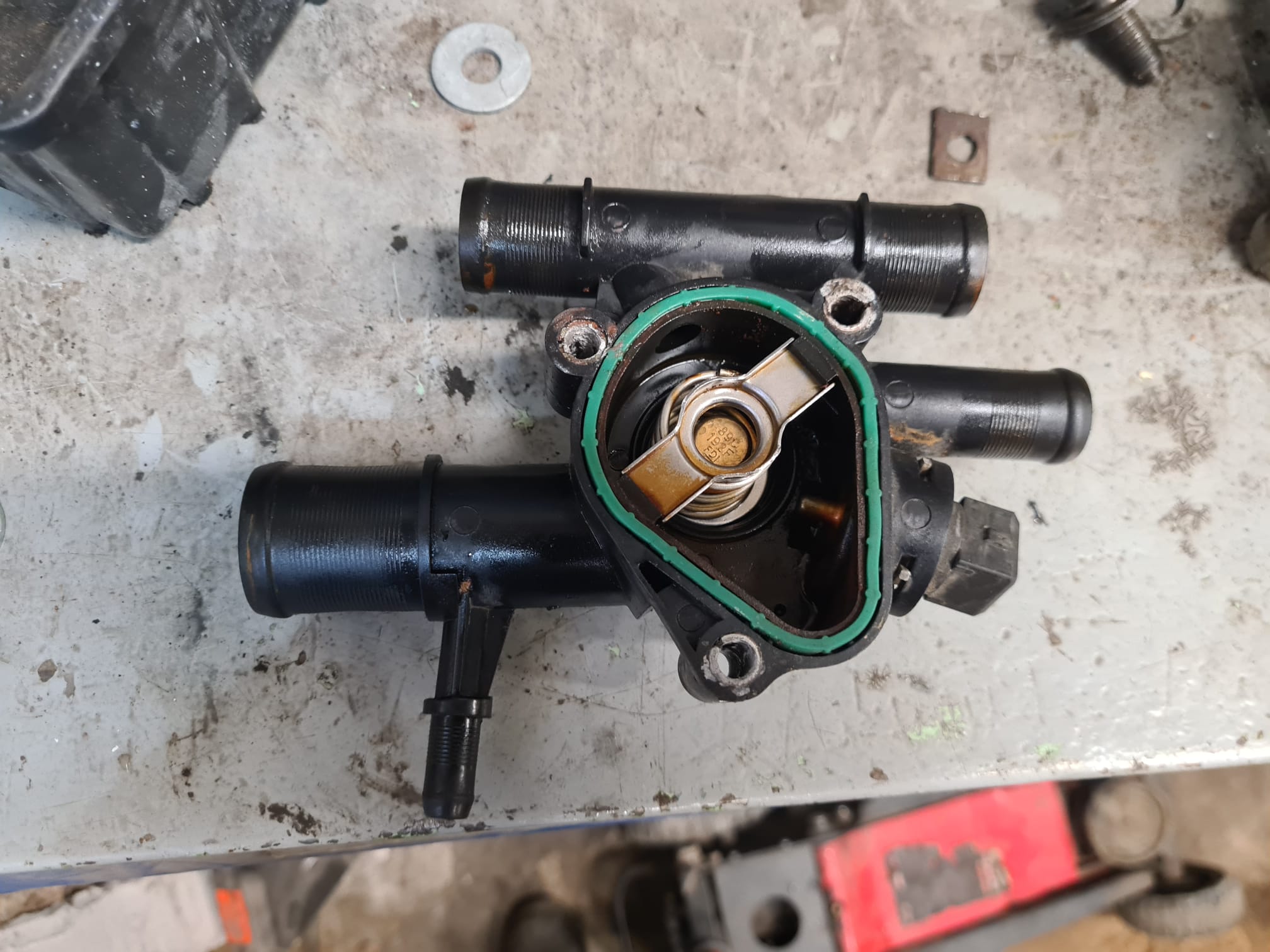

Tellitud termostaat osutus mittesobivaks. Üldse on see termostaat päris kummaline 5 toru ja pistikuga sõrmik.

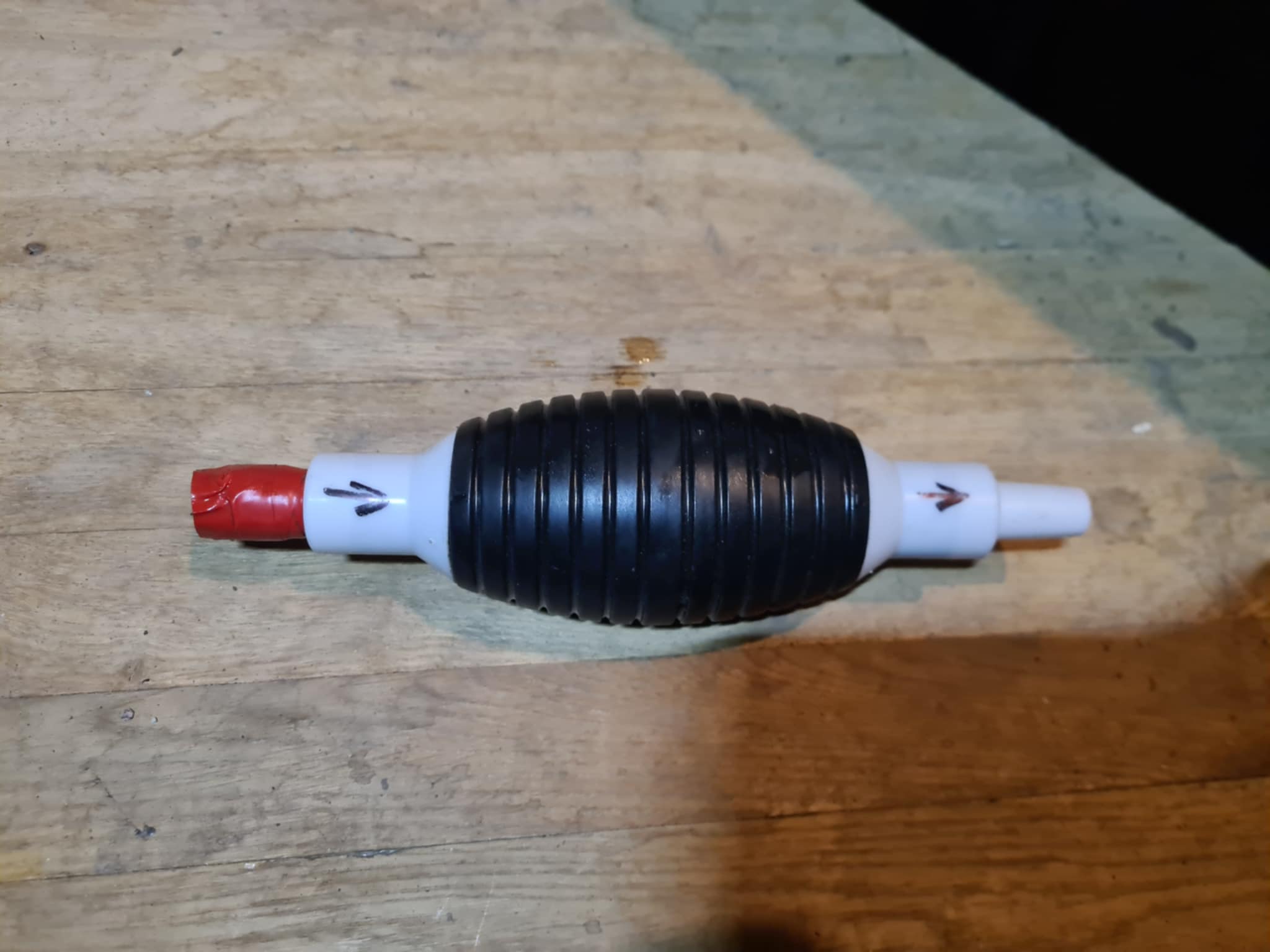

Igatahes esimesel katsel vahetasin ära termostaadi sisu. Sellest midagi paremaks ei läinud. Eile sain uue termostaadi. Et kiiremini saada siis ostsin oma raha eest, maksin 48.- € ja vahetasin kohe ära ka. Nüüd läks mootor soojaks, tuba ikka aga mitte. Proovisõit Tallinn - Saaremaa toimus külma käes. Ukrainasse siiski niimoodi minna ei tahaks ja uurisin siis sõlmed üle. Lühidalt salongiradikasse minev toru oli soe ja väljuv külm. Seal peal olevast õhutusklapist ma õhku välja ei saanud. Tegin siis käsipumba otsa teibiga veidi jämedamaks ja tõmbasin salongiradika tagant kuni jahutusvedelikku voolama hakkas. Nüüd tundus, et läks juba tuba ka soojaks.
Üldiselt peaks paisupaagiga jahutussüsteem ise õhu välja lööma aga tundub, et prantsuse inseneridel on mingid nüansid järsku läbi mõtlemata jäänud.
