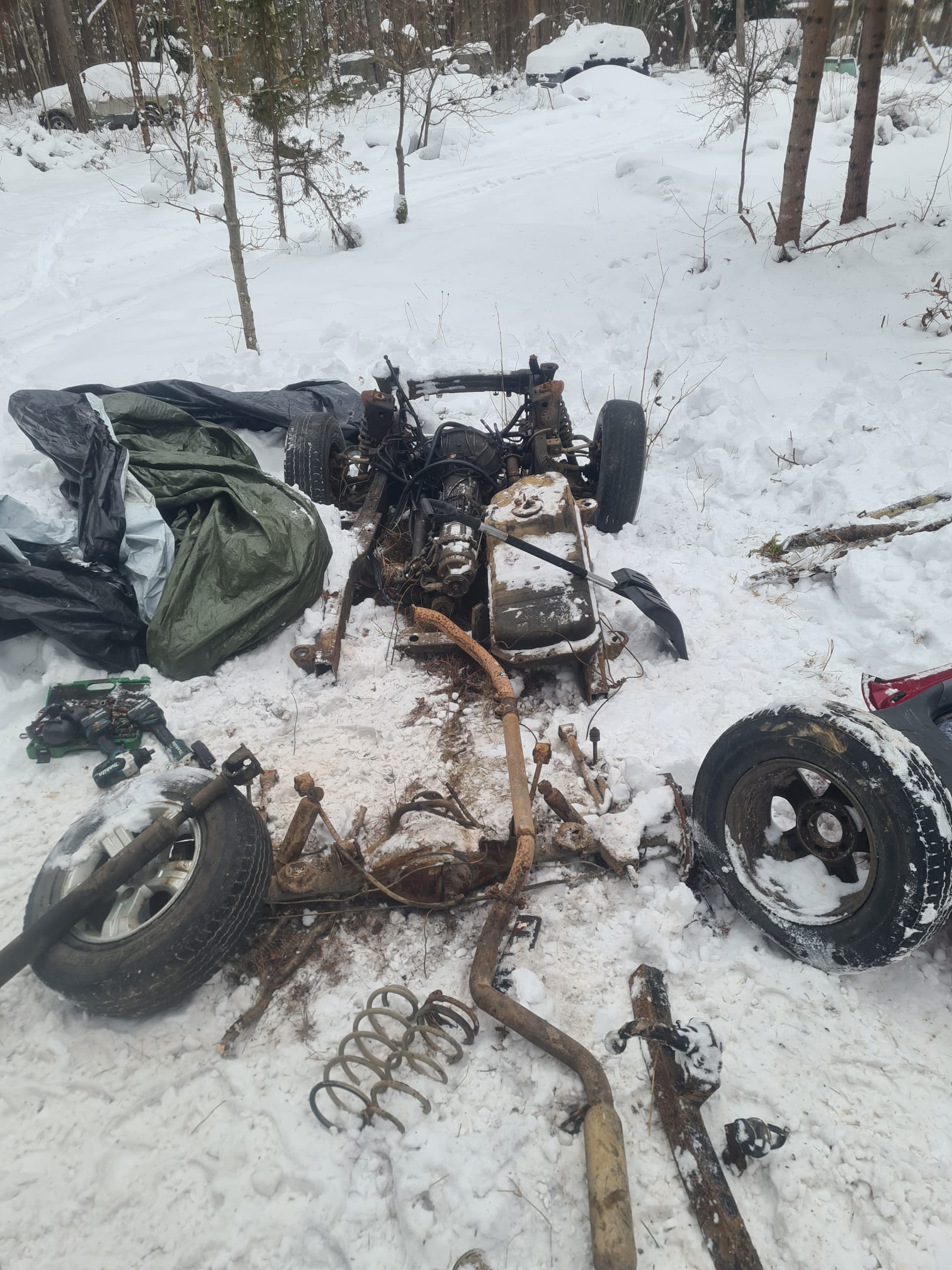

Teise Rangeri ümber sai nädalavahetusel veidi lumes püherdatud jah.

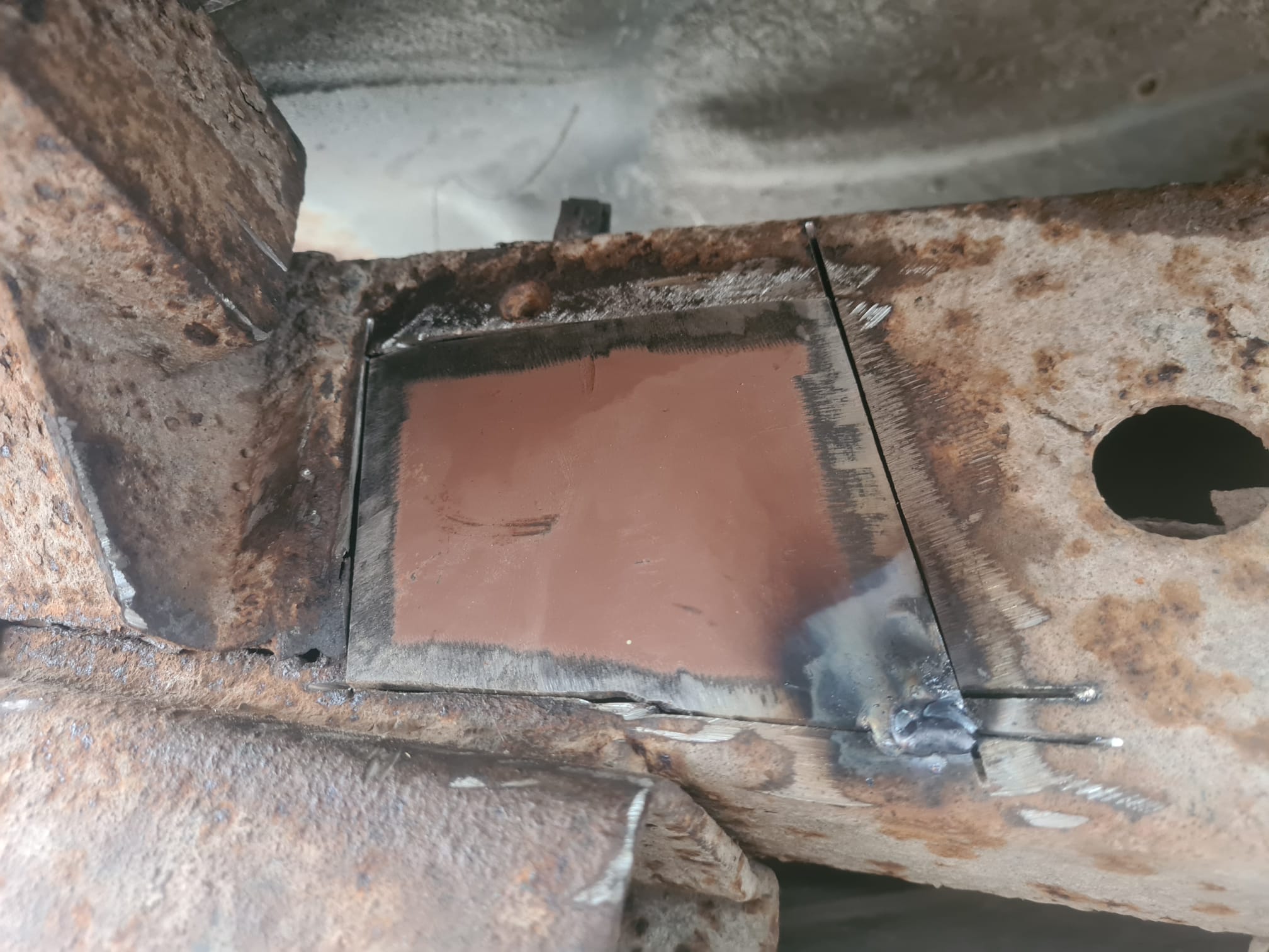

Kuna tagastange sai valmis siis neiu R alustas kastitalade lappimist. Viimased keevisõmblused tulid tal juba päris ilusad. Võib varsti kaunite kunstidega tegelemise asemel laevaehitusse keevitajaks minna.

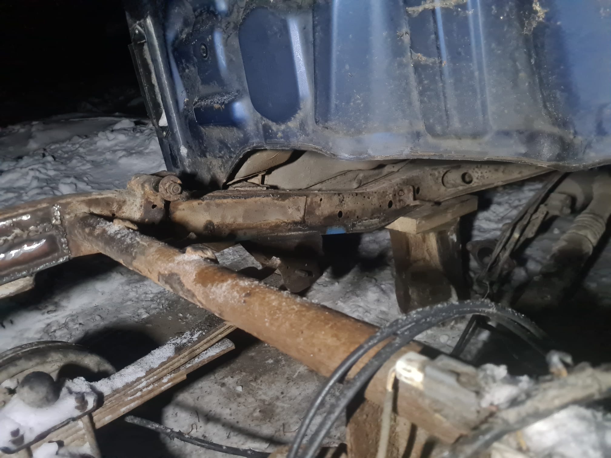

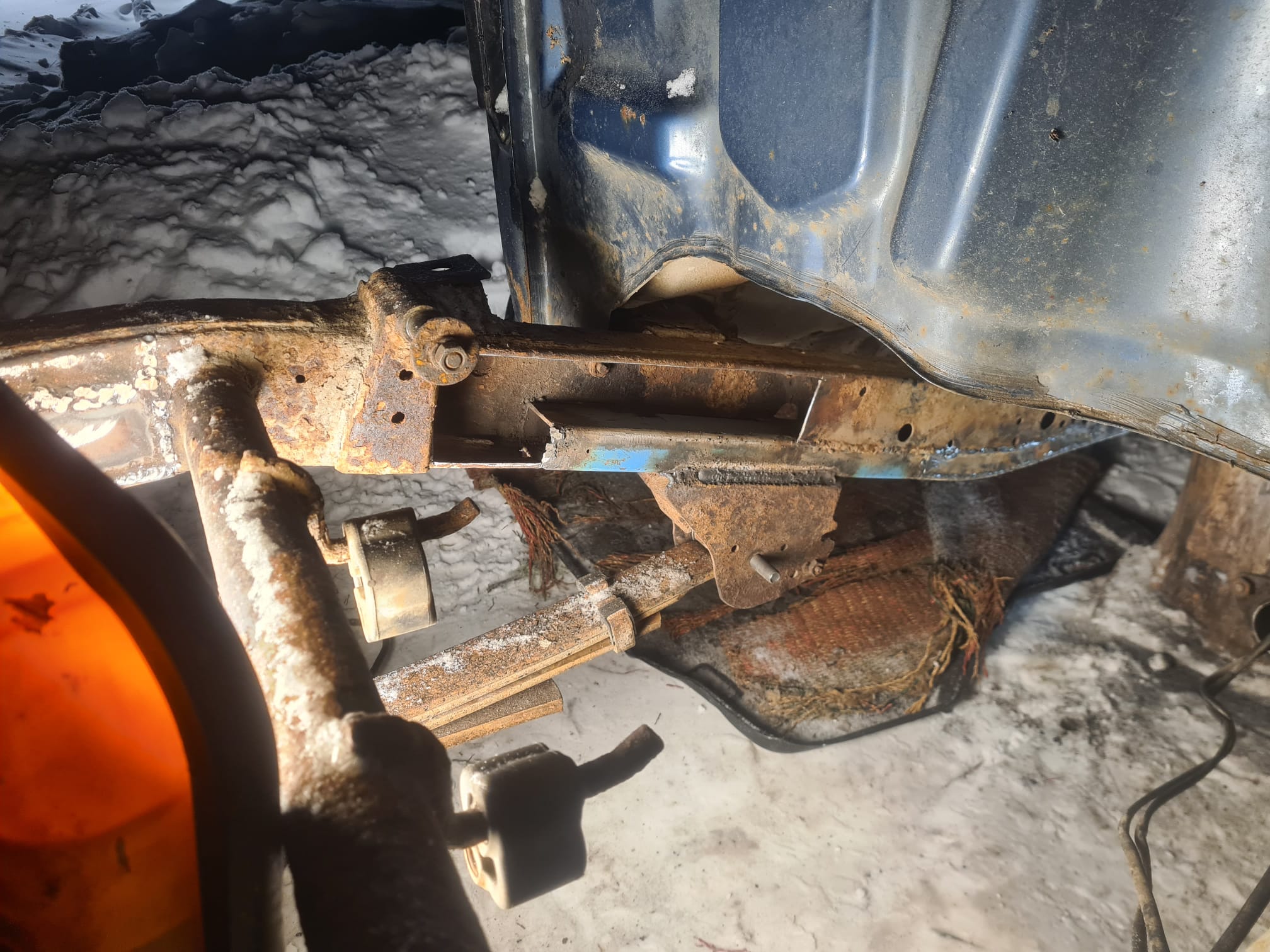

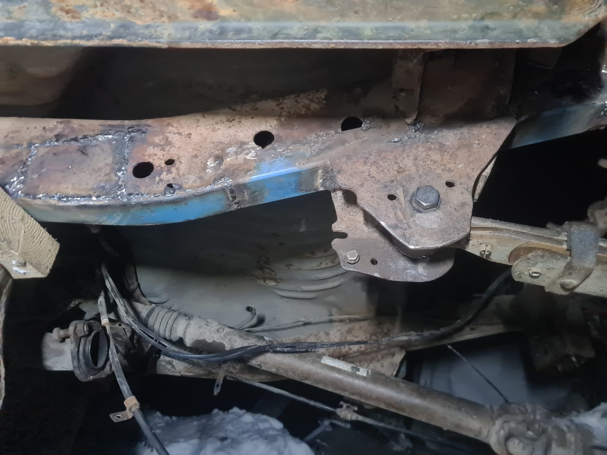

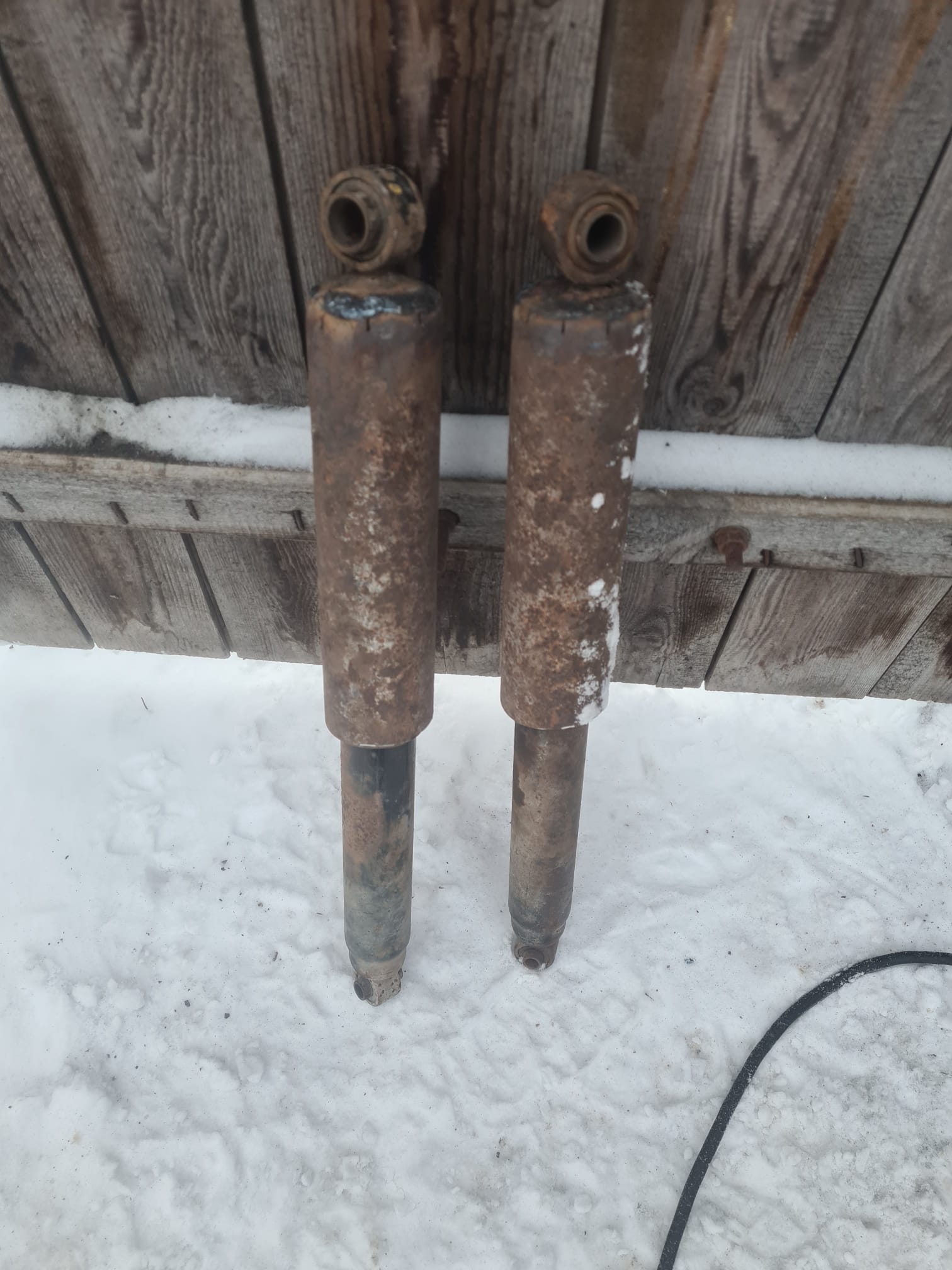

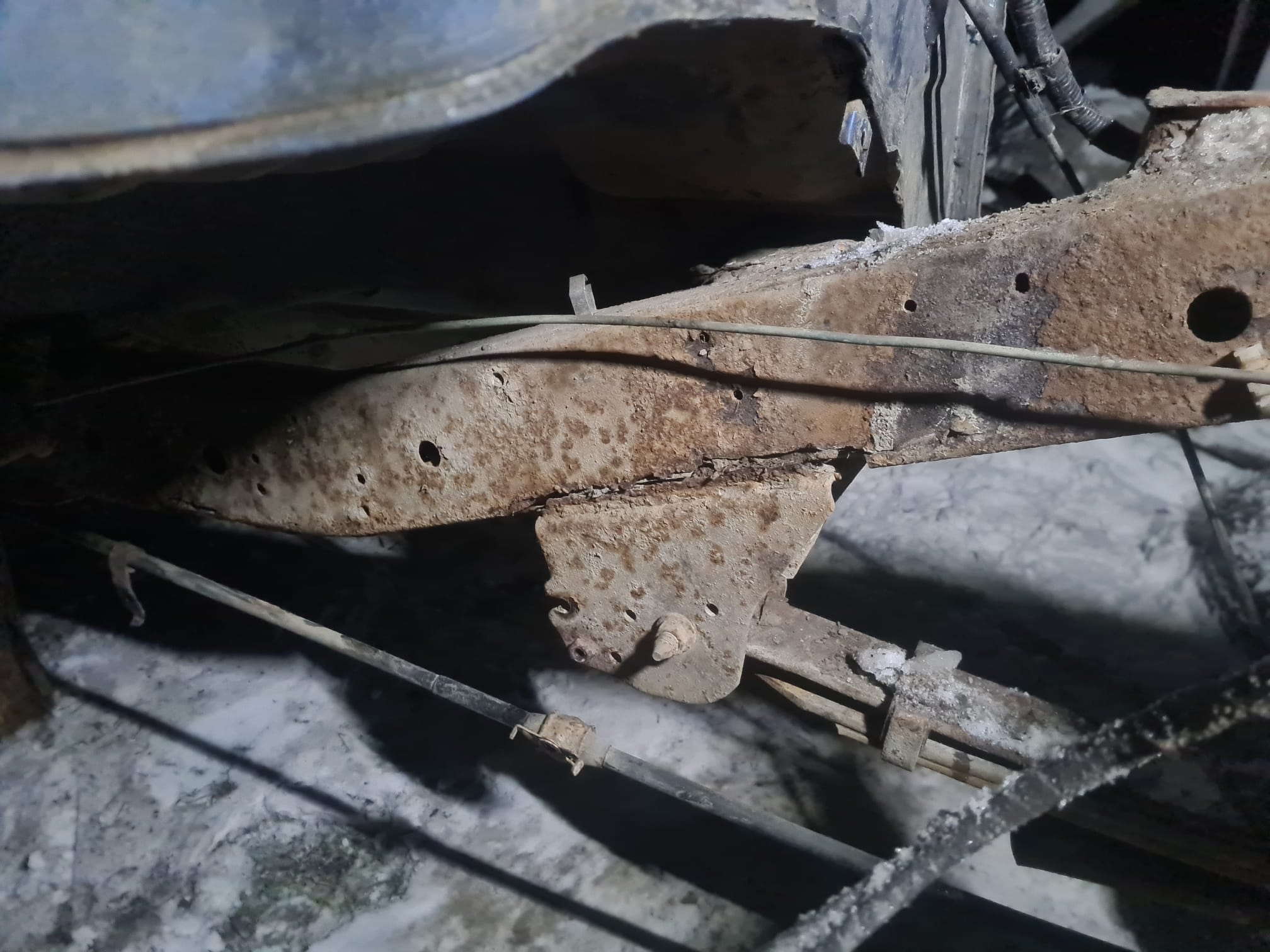

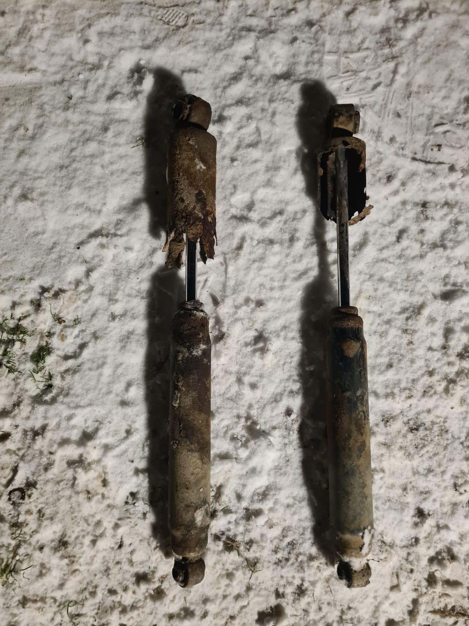

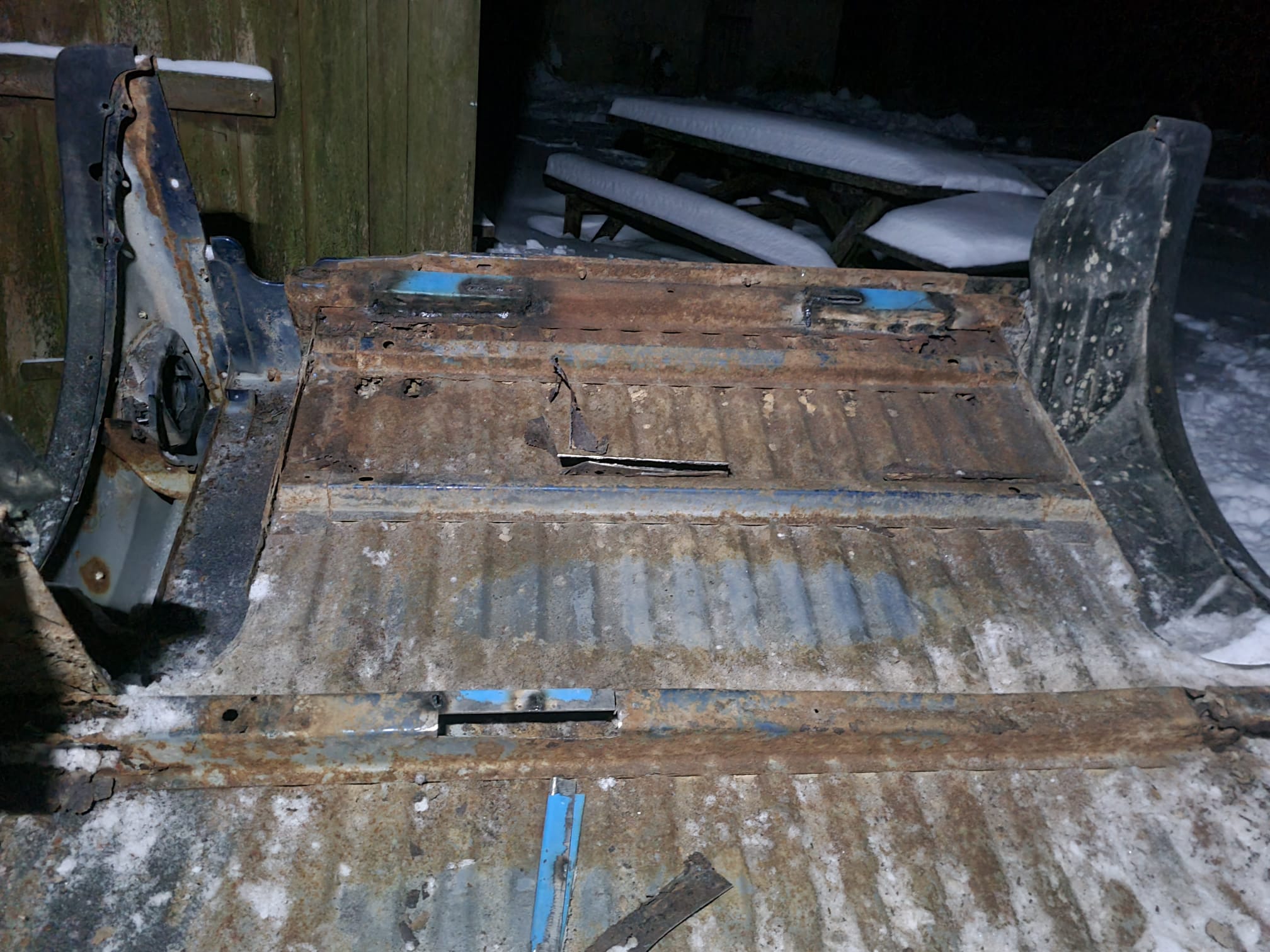

Ma lõpetasin vasaku raamikülje lappimise. Parema poole lappisin ära väljast. Väga täpne paik tuli, et tore kohe kinni lasta. Amotridele lasin uued kaitsetorud. Amordid ise on töökorras aga olid ülevalt päris räbalad. Siis  võtsin maha paagi ja sain teada, et sisekülg tuleb päris pikalt asendada.

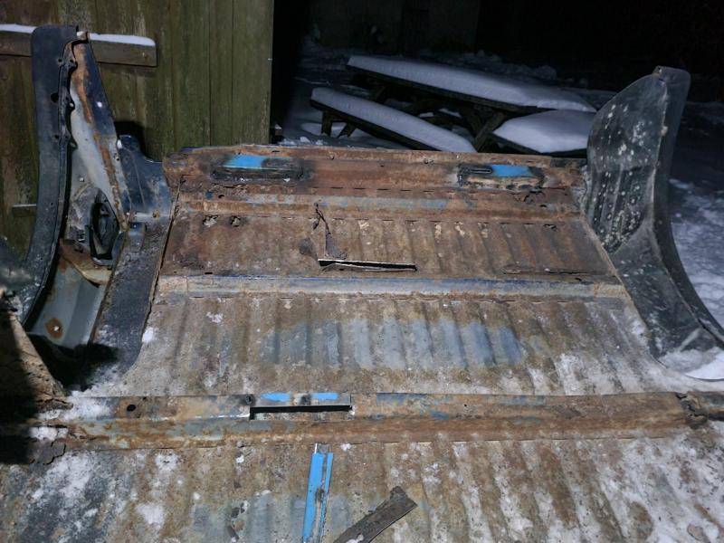

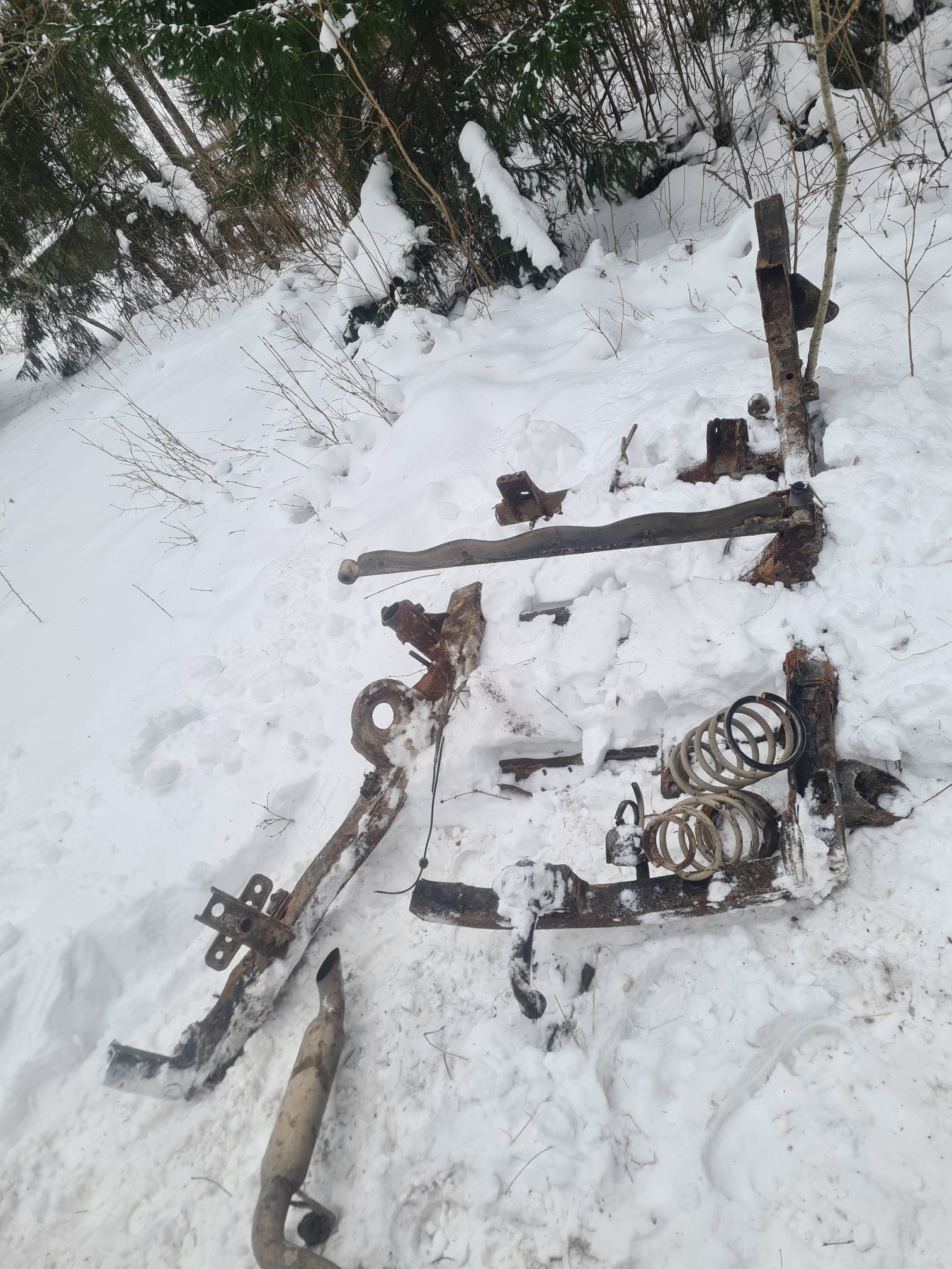

Siis rappisin veel varuosadeks jäetud Sorento raami ja võtsin sealt Haljala Sorentole puuduvate juppide tegemiseks tagaosa. Ega sellest enam palju alles ei olegi. Rattad viskasin ka koormasse ja lähevad AT rehvidega alla ja teised kaasa.
