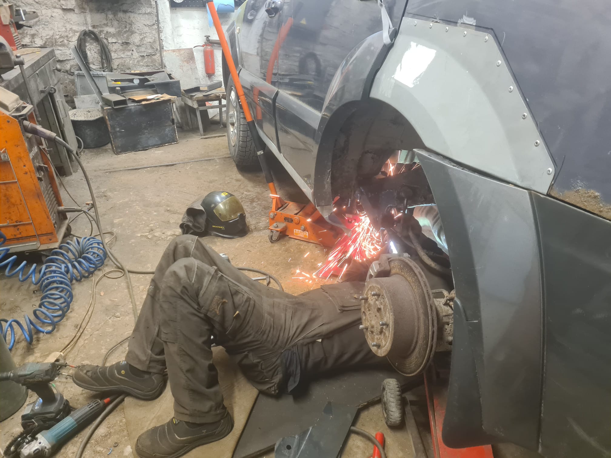

Eile oli päris pikk remondiõhtu. Rene01 keevitas Viimsi Sorento raami. Vasaku tagasillakinnituse sai valmis.

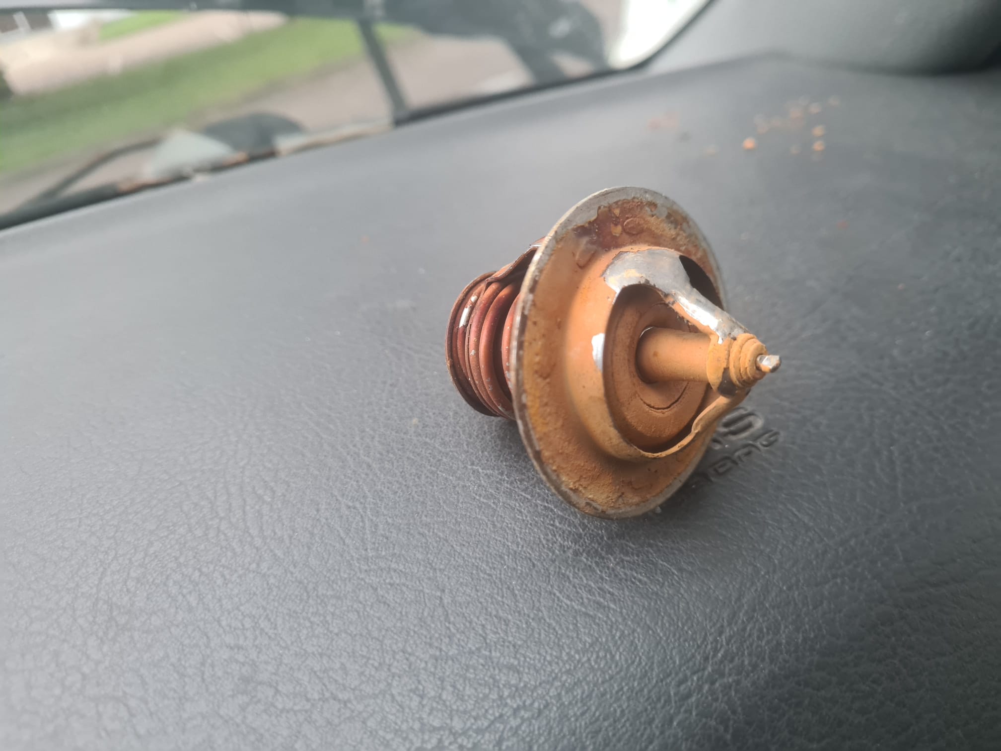

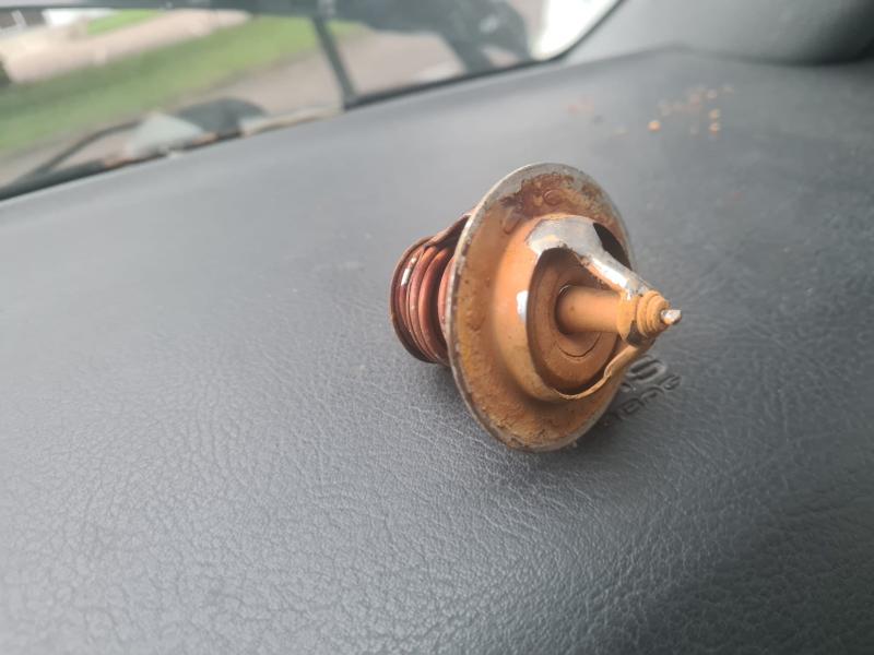

Ma vahetasin ära Vasalemma Sorento termostaadi ja kuna see nägi nii katlakivine välja siis pesin jahutussüsteemi ka läbi. Selleks sõitsin pesuainega 3000 pöördega Hüüru ja tagasi. Kuna selle ajaga üle ei kuumenenud siis paremaks igatahes on läinud. Kas päris korras on veel selgumisel.
Termostaadi vahetust ja selleks vajalikku geneka jms eemaldamist sain teha 2 korda, sest esimesel katsel jäi termostaat kuidagi halvasti sinna sisse ja hakkas tilkuma. Natuke oma lollus ka, et ei viitsinud kohe seda kronsteini eest ära kruttida.

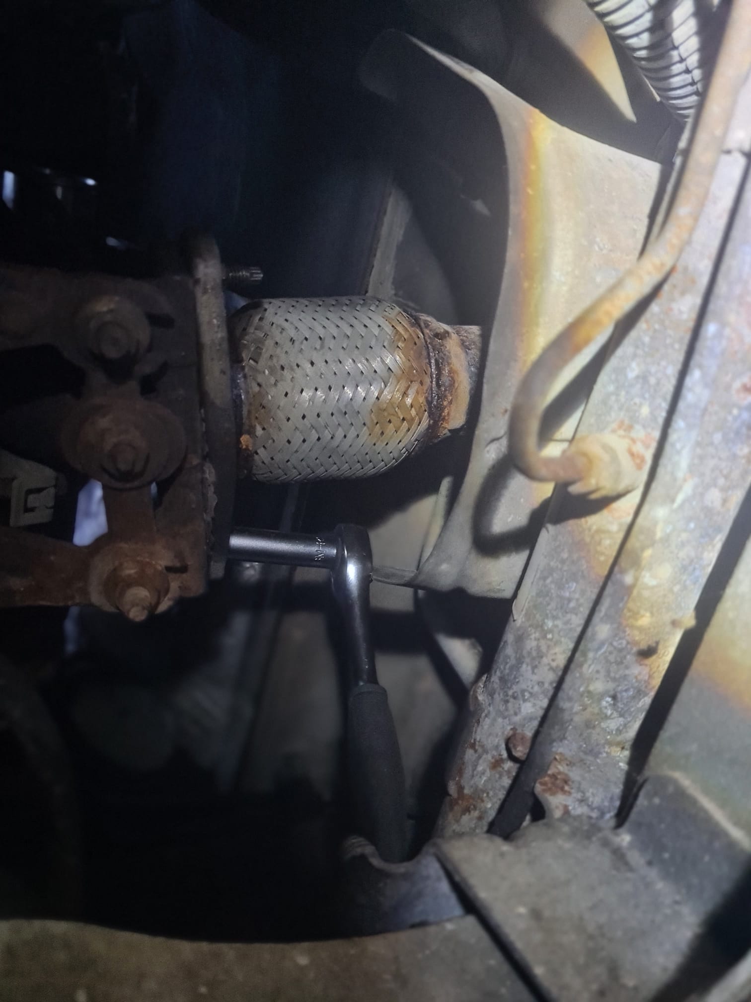

Lõpuks võtsin lahti Vivaro summuti ja vasaku amordipüstaku. Prantsuse inseneridele igatahes tervitused võimaluse eest terava plekiserva vastas mutreid keerata.
