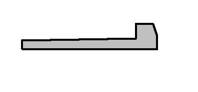

Kui pole just vale kiil, siis sellistel ühendustel oli kannaga kiil ja selle kanna pihta andsid kuvaldaga pingutamiseks, samast kannast peaks teoorias ka välja meelitamisel abi olema.
(25-02-2014, 16:13 PM)metsakohin Kirjutas:  Kui pole just vale kiil, siis sellistel ühendustel oli kannaga kiil ja selle kanna pihta andsid kuvaldaga pingutamiseks, samast kannast peaks teoorias ka välja meelitamisel abi olema.
Vot-vot! Hakkab tulema. On küll kannaga kiil. Välja meelitamine ongi probleem. Olen kiilu kõikvõimalikes külgsuundades toskinud, seni edutult.
Sellise kiiluga ju lihtne-altpoolt toestad ja ülalt annad peitlikujulse meisliga kabja taha ja ikka sooja kahBig Grin.
Eks nende kiilude kättesaamisega on raskusi olnud. Nendel kiiludel ongi selline pera,et saaks siis lüüa meisli hooratta ja kiilu vahele. Asi toimib sel juhul kui asjad värsked ja pole kinni needitud. Kiil pidi ju ka sees seisma. Kui oleks väga lohvka tehtud,lendab ju minema.... Soovitan siis ikka üritada meisli abiga välja meelitada. Suure tagumise peale võib muidugi kiilu ots maha murduda ja siis pole muud kui välja puurida jne. Eks neid suuri hoorattaid annab ka kätte saada,sest vanasti tehti täpset tööd ja aja jooksul on kõik ka kinni roostetanud. Väljaulatuvad võlliotsad tuleb nii palju kui võimalik ka viiliga roostest puhtaks lükata.
