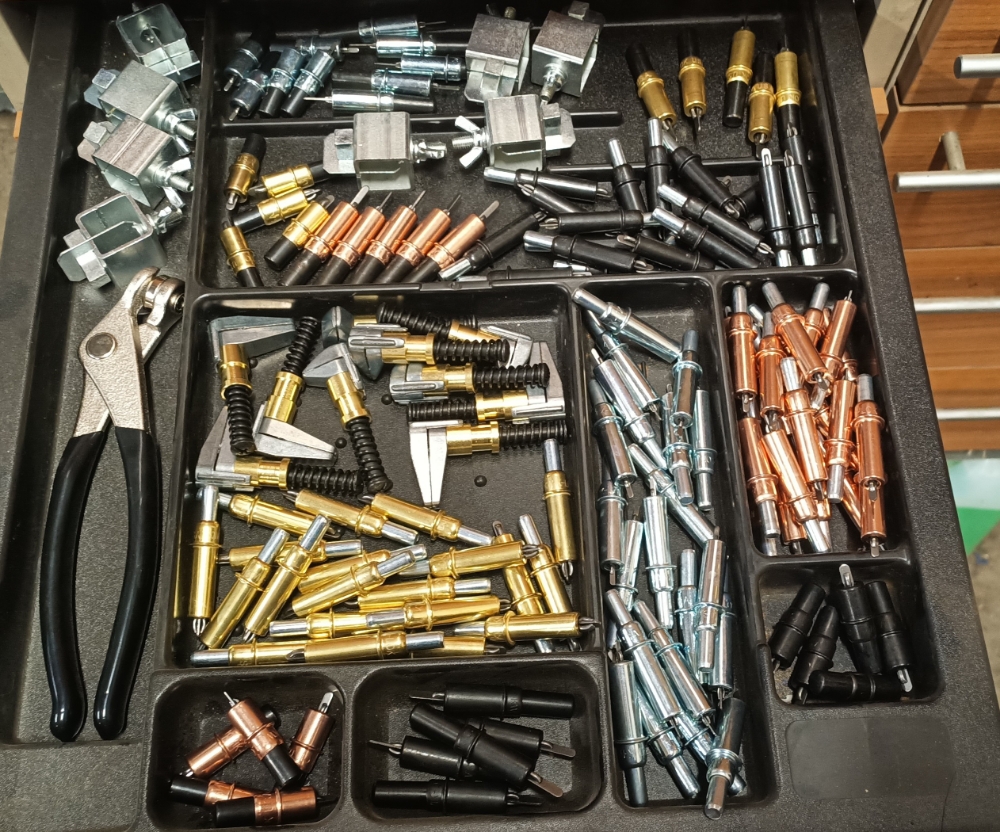

Ju siis ma olen see õnnelik väljavalitu kes on nende vidinatega elus tööd teinud. Mitte küll autode vms kallal aga hoopis reisilennukite peal. Cleco on lihtsalt üks paljudest tootjatest.
Ma päris ei saa aru mida sa teada tahad? Neid saab kasutada lehtmaterjali ajutiseks fikseerimiseks. Lennunduses hästi levinud. Kasutati juba IIMS ajal .
[Pilt: 1a34953v.jpg]
Karbis sul mitu eri otstarbega varianti.
Lennukite puhul kui paned lappi peale või vahetad X detaili siis esmalt laod avad neid vigureid täis - seejärel hakkad järkjärgult neetima/poltima. Idee on nendel selles , et saad tükke proovida külge ja väldib avade nihkesse minekut kui töö alles pooleli.
 Autode või muu plekitöö puhul ma ei oska öelda kas sellel on nii väga mõtet. Pead ju avad puurima - aga oleneb mis sorti kvaliteediga remonte teed.
Puuride koha pealt annan ainult nõuande, et nendel asjadel tarvis õigeid puure kui tahad head tulemust. Vidinad tollmõõdus ja siis tuleb mm mõõdus koma kohaga puure kasutada.
