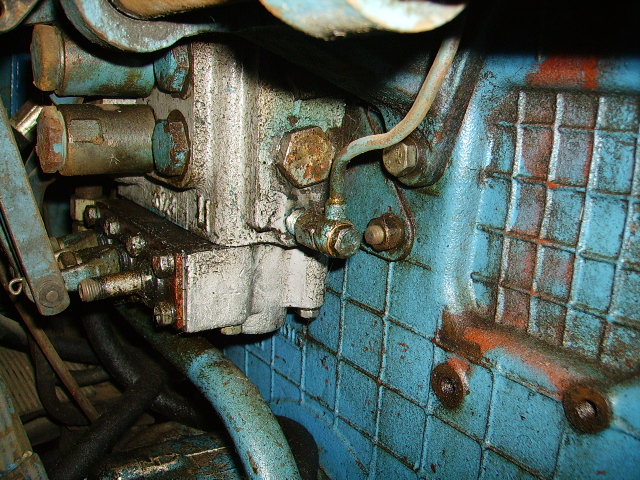

Pilt ka selle toru väljavõtu kohta.

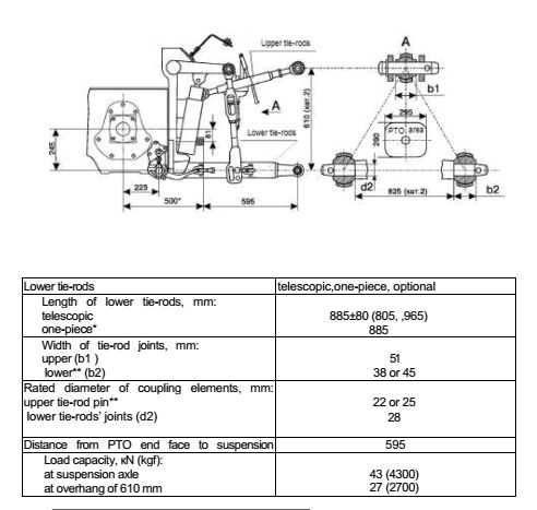

Jäi muud otsides silma russi rippsüsteemi mõõtudega pilt:
Hydroscandis suht hea hinnaga saada Bulgaaria jagajaid.Maksab analoog küll natuke üle kahe korra rohkem, aga kestab ka.
Kas sa saaksid pilti teha sellest torust ka sealkohast kus ta hüdropaaki tagasi voolab. Kas seda toru/voolikut müüakse originaalis või tuleb lasta teha kusagil vastavalt otste mõõdule.
Seda lisatagasivoolu ei pea voolikuga panema.
Saab ka kanali puurida jagaja kaane alla kus on tagasivool.
Ilma hüdrokoormuseta jagajal ongi see kanal puuritud.
