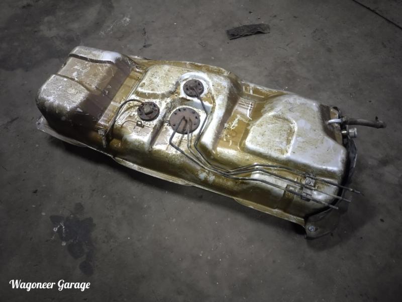

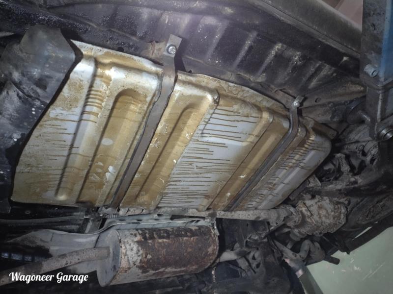

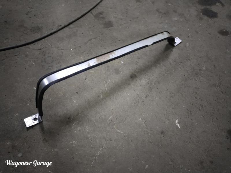

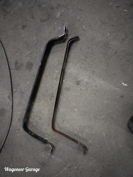

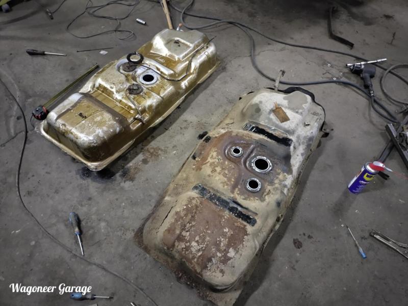

Sild all ja kõik mis võimalik ka kinni keeratud. Hetkel puudu esiõõtsad. Paagile tegin ka uued vitsad ja sõber Mart keevitas võtturi toru lühemaks. Paak on välimuselt täitsa sama,aga reaalselt natuke väiksem igalt poolt Smile  Täite toru on ka teise nurga all ja voolik jäi lühikeseks. Sobiliku jämeduse ja nurgaga riiulist ei leidnud. Nii,et läks torujupp vahele. Homme plaan hammasrihm ja veepump ära vahetada. Juhipoolne esinurk ukse alt täitsa mäda. Rohkem ei hakanud niigi väikse motivatsiooni kadumise kartuses edasi vaatama.

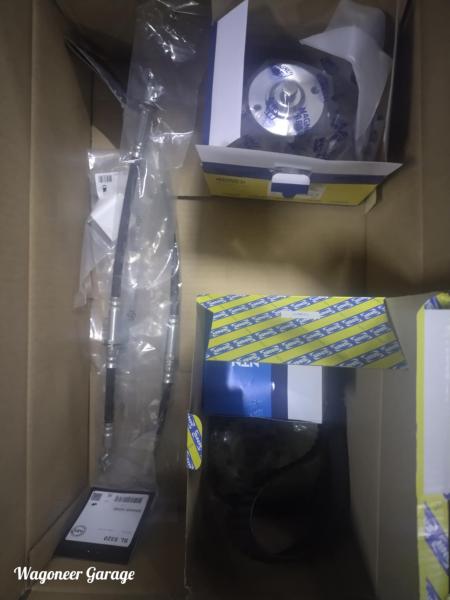

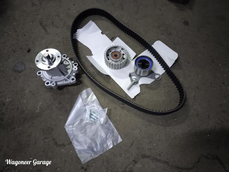

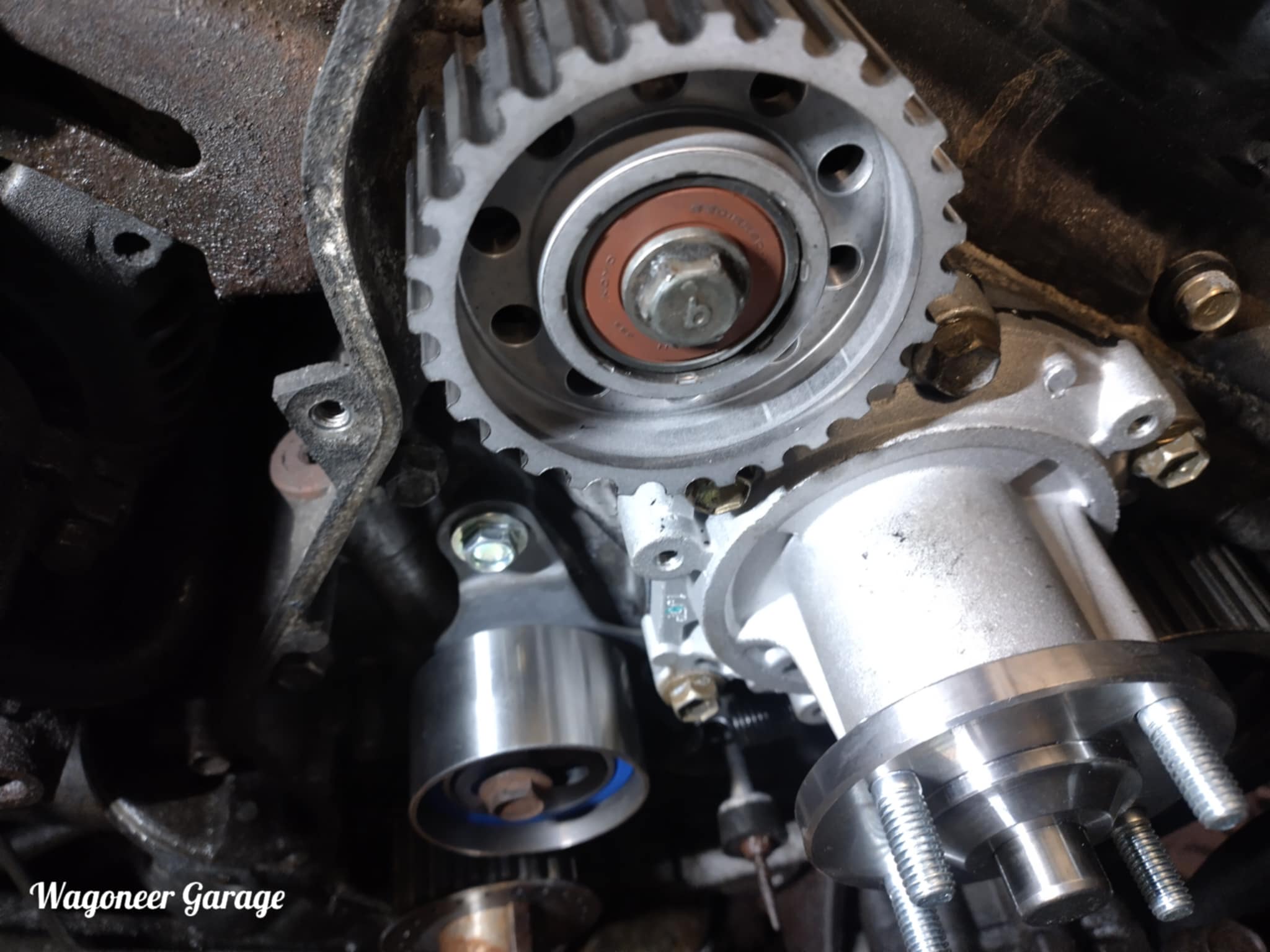

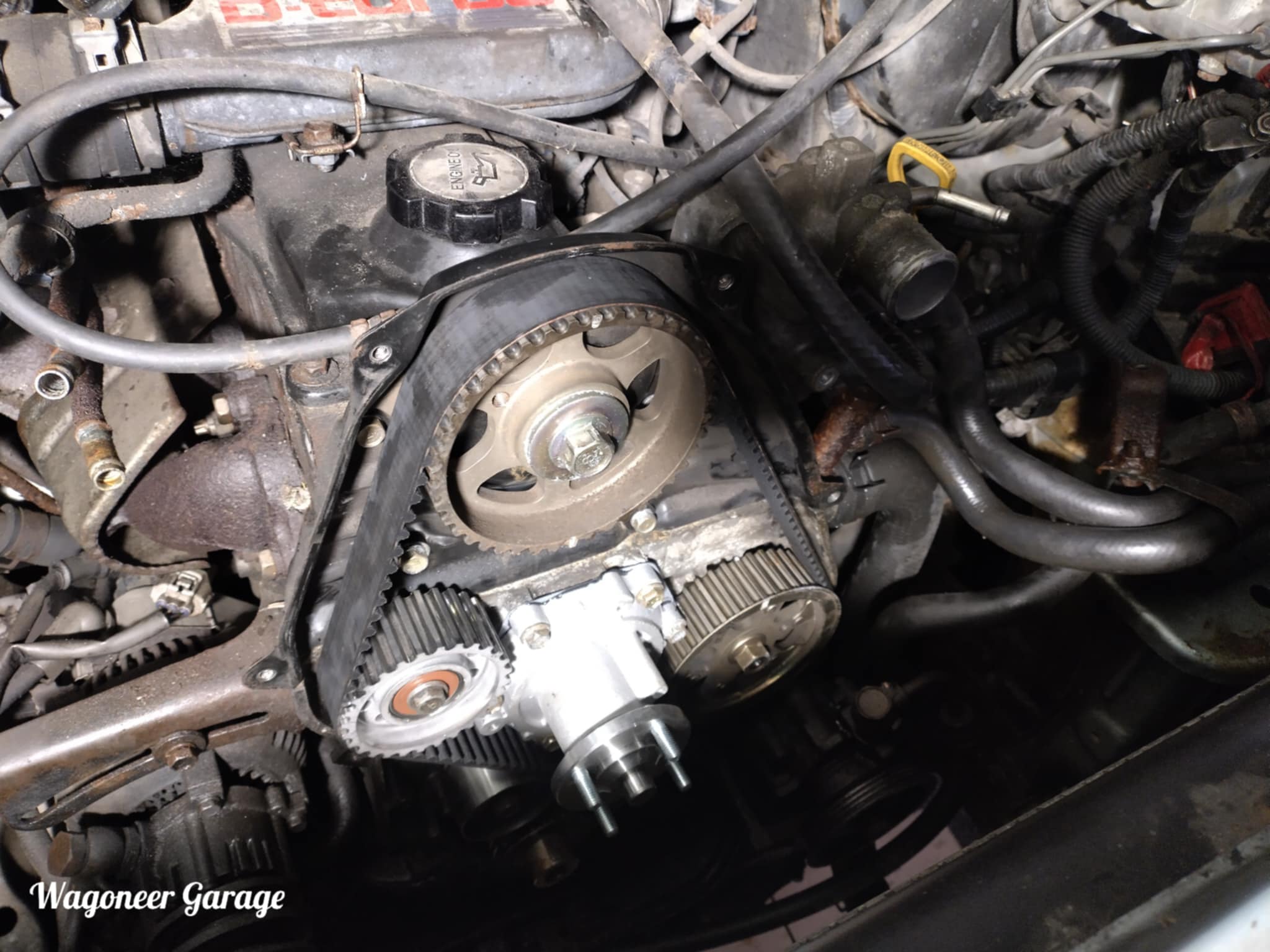

Lihtne rihma vahetus osutus tänu olematuks roostetanud poldipeadele päris tõsiseks kadalipuks. Aga uus rihm/rullikud/veepump installeeritud aga päris kokku ei viitsinud veel panna.

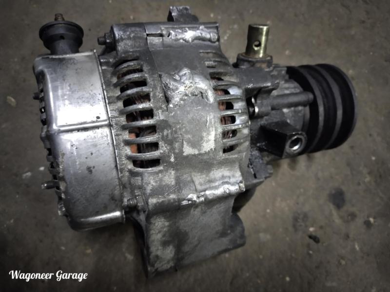

Siis avastas sõber,et genekas on pragu sees. Võtsin selle siis ka maha ja mõlemal pool genekat on praod tekkinud.Üks roolivõimu toru on ka auklikuks roostetanud. Nii,et mõned asjad said tehtud ja üllatuste reale tekkisid uued huvitavad asjad. Ja sisetunne ütleb,et neid tuleb veel.

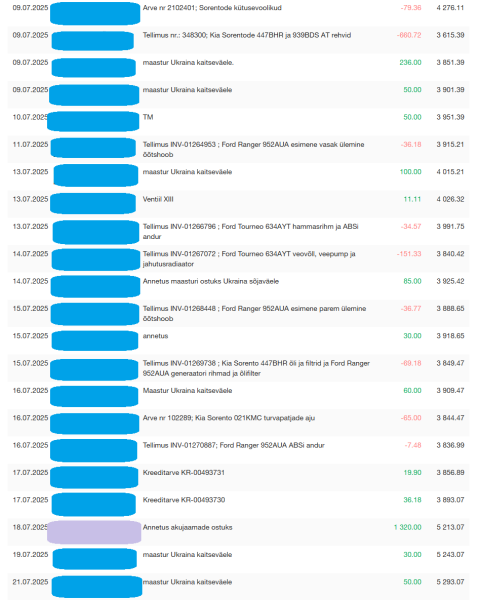

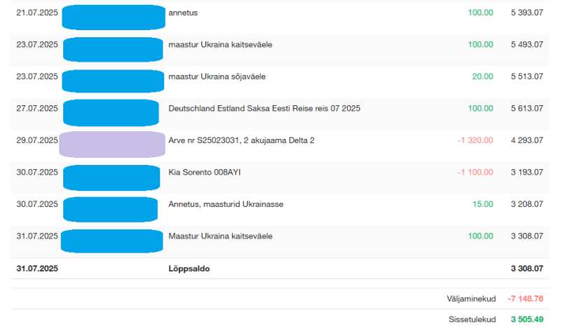

Lisan Põhja-Tallinna abigaraaži juuli kontoväljavõtte
EE387700771008885941
MTÜ Toeta Ukrainat
Eraldi värviga on märgistatud akujaamade sisse- ja väljamakse.
Tänan kõiki toetajaid!

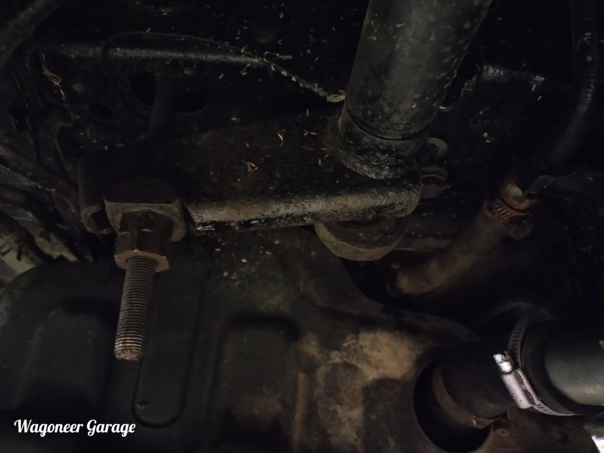

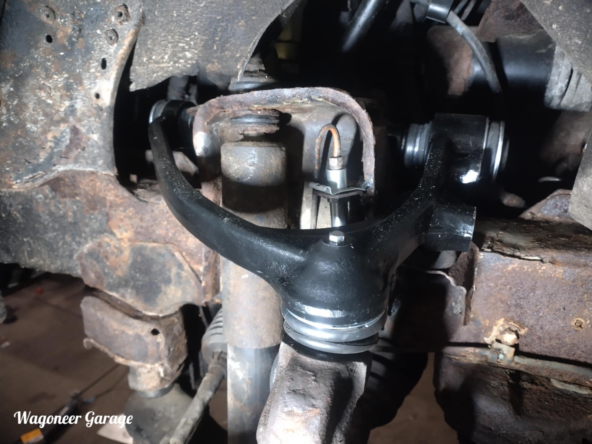

Hiace genekas käis "Kanel" nimelises butiigis ja selgus,et see pole jälle päris igapäevane riiulist võetav asi. Poed küll rõõmsalt pakuvad,aga sama nagu ülemiste õõtsadegagi. Pakutakse tagaveduse ja ilma roolivõimuta jne versiooni asju rõõmsalt sobilike pähe. Aga lammutati seal laiali ja keevitati praod kinni. Uued laagrid ja loodame,et kestab. Ei ole ilus,aga väidetavalt kestab. Uued rihmad ka peale ja suurtes piirides koos. Nüüd siis peab lootma,et maailma pealt laekuvad reaalselt sobilikud ülaõõtsad ja alumised zarniirid. Siis saaks rtastele ning tule kolvile.

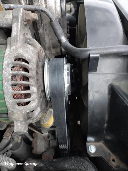

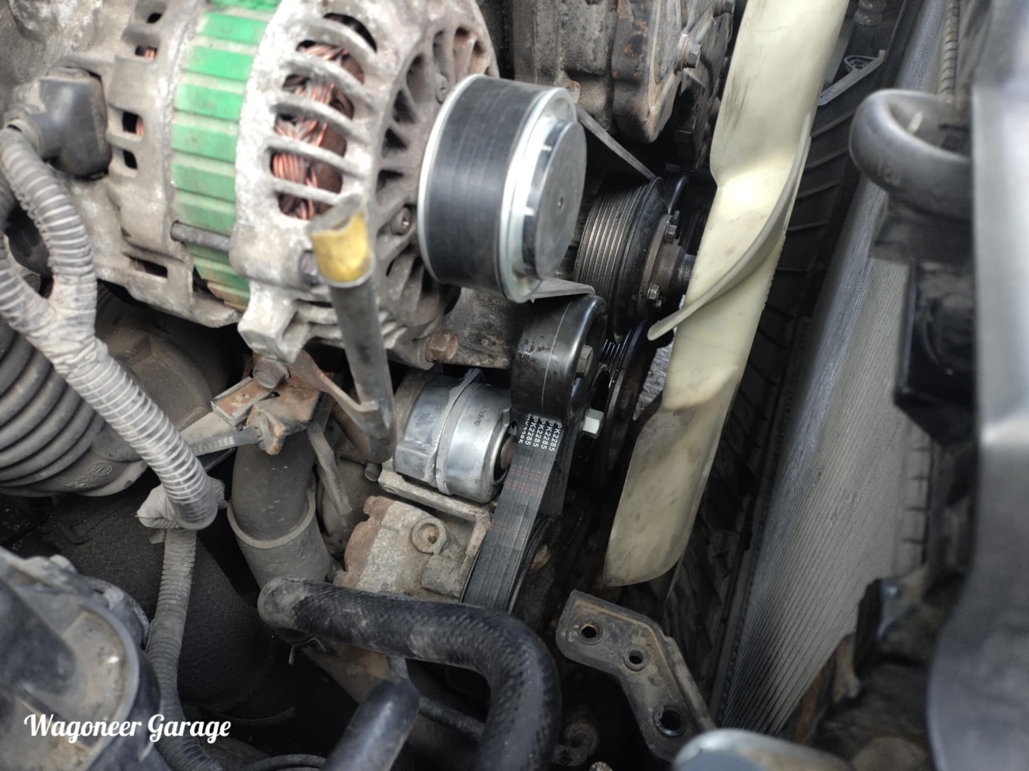

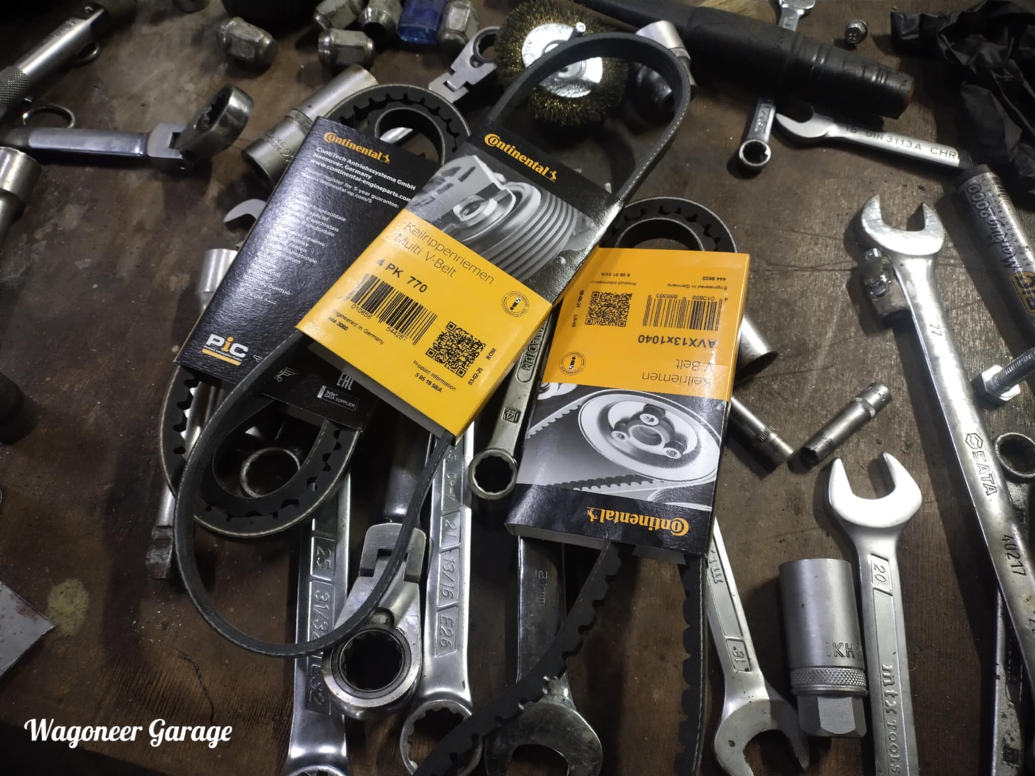

Siis üllatas Sorento järjekorras teise rihma ribastumisega. Esimene kord ajasin selle enda lohakuse süüks,et äkki ei kontrollinud,et rihm korralikult soontes oli. Teisel korral olin ikka päris veendunud. Rullikud said kõik kunagi uued,aga pinguti ise jäi vana. Eemaldades logises see kahtlaselt. Ehk rullik oli tänu sellel viltu ja suunas rihma väljapoole kogu aeg. Täna läksid uued jupid külge ja eks aeg näitab.

Kiire muutus päevastes plaanides ja said õõtsad külge ja pidurivooliku kinnitus ning õõtsa stopper ja lekkiv roolivõimu toru ära keevitatud  ja kapotialune ka kokku Õli ja jahutusvedelik ning värske kütus süütusse paaki samuti sisse ning käima ta läks. Täiesti lekkevaba nüüd. Ehk nimekiri jälle natuke lühem.

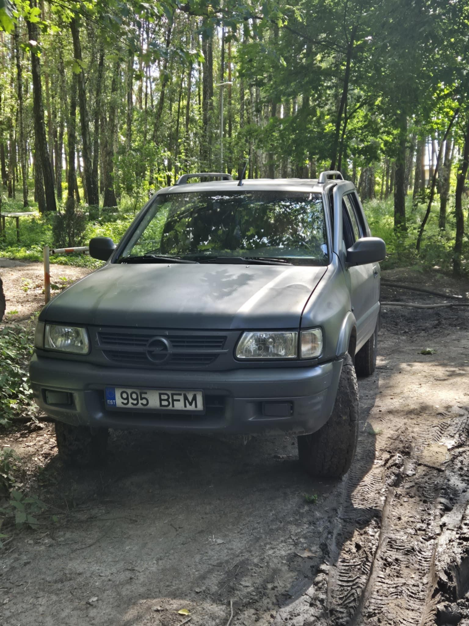

Kuna drooni(siis sõdivad ainult maismaa ja õhutroonidega,ehk siis mehitamata ründeüksus?) üksusel oli kiire autoga kuna vana läks lõhki,siis sebisid nad ise UA-st inimese kes autole (Opel Frontera) järgi tuli. Kaasa pakkisin normaalse jooksu A/T kasutatud rehve ja viimased tulekustutid (8tk) mis seina ääres olid. Neljapäeval kell 5.45 laekusid sohvrid(abielupaar) töökoja väravasse. Auto paagi tankisin juba eelmisel õhtul triiki täis. Nii,et peale paberite vormistamist istusid nad autosse ja läinud nad olid. Sõit kulges kuni Poolani kenasti. Siis kadus Fronteral jõud. Üle 60km/h ei tahtnud minna. Peale väikest mõtte ja suhtluspausi tuli osa jõust tagasi ja otsustati vaikselt ikkagi edasi minna(sai normaalselt sõita 80km/h). Warssavis oli neil nii ehk naa plaanitud kokkusaamine ja mingite asjade pealevõtmine. Hommikul Warssavist minema hakates käis auto nagu peab ja ülejäänud tee UA-sse sõitis normaalselt. Igaks petteks viidi Lvivi mingisse töökotta kus siis loodetavasti esmaspäeval keegi auto üle vaatab. Mõned kahtlused said ka edastatud mida võiks kontrollida.
https://www.youtube.com/watch?v=0tU4bP_rueE
Eelmisele postile lisaks,et kuigi auto oli ammu valmis,siis oli vaja peale esmaspäevast kokkulepet,et neljapäeva hommikul jõutakse Eestisse,minna ikka ronima tavapärasele testrajale. Teisipäeval lõunapausie minnes läksingi siis testrajale. Kõik toimis kuniks keerasin rattaid välja,et üle kivi ronida. Kõis ilge raks ja oli aru saada,et esivedu enam pole. Lõuna jäi söömata ja töökotta tagasi. Parem esimene veovõlli välimine ots oli puruks. Ja kuidagi nii,et jõhker ragin oli taga kui ratas niisamagi ringi käis. Kiirelt kunde autol vajalikud keevitused lõpuni ja sain tagumisest ruumis tõstuki vabaks. Frontera peale ja läks lammutamiseks. Õhtul valges sai õues doonorilt sobilik jupp eemaldatud,et hiljem katkine jupp asendada. Kolmapäeva hommikuks oli Frontera jälle sõitev.  Õhtul sai salonga ka puhastatatud ning oligi neljapäeva hommikuseks minekuks valmis.

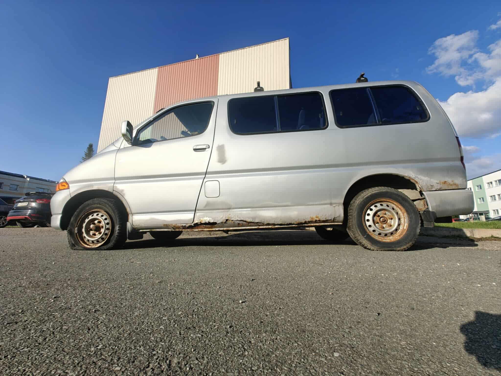

Heade uudiste osakond annab teada. Annetusena tuli õuele 555KKM läbinud Hiace, mille ajalugu suures plaanis mulle teadagi ja mille sangas isegi mõni tuhat sõidetud.

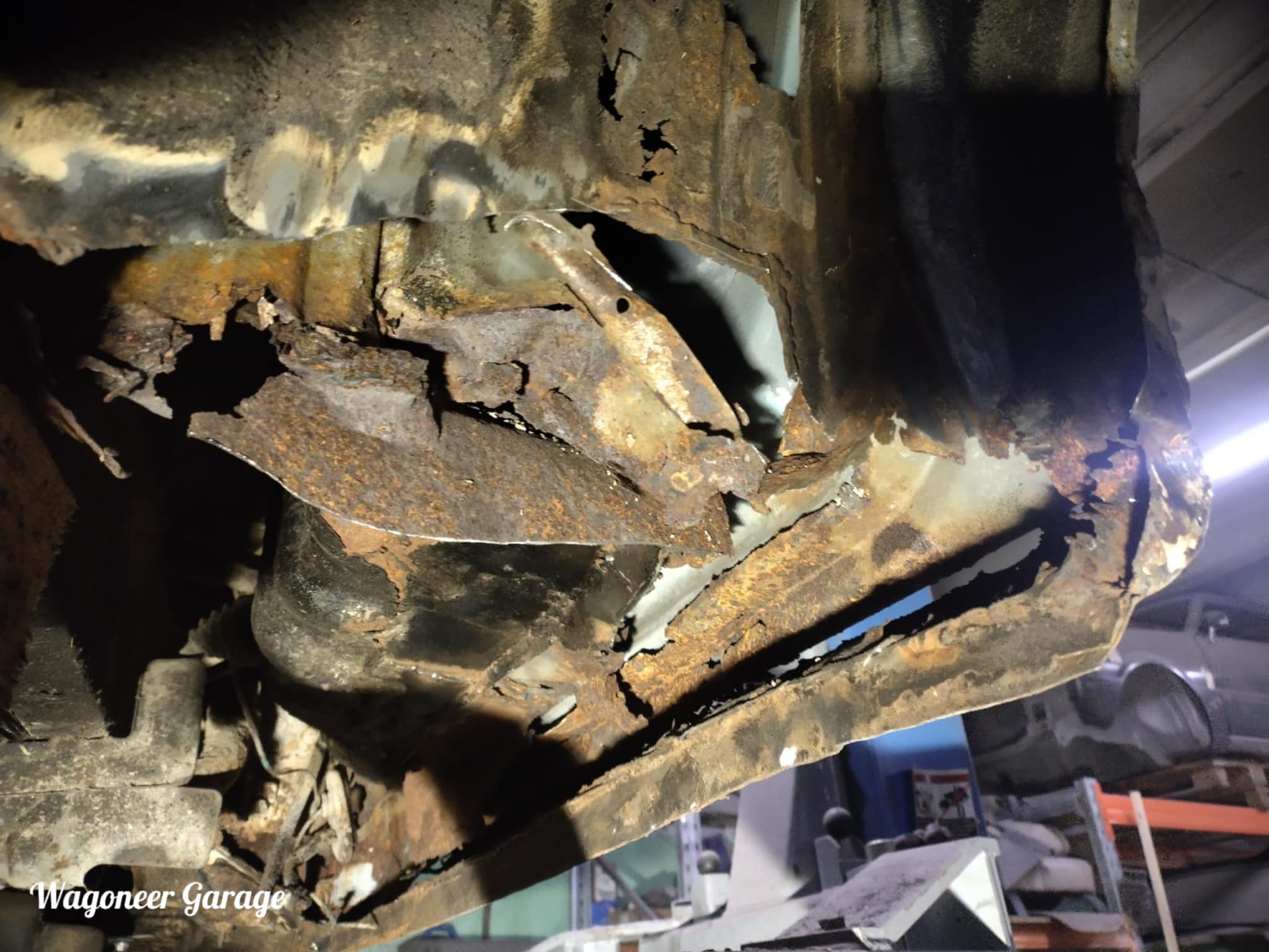

Halb uudis on olematuks roostetanud küljekarp ja seelik. Ju on aeg raamiraua keevitamisest edasi liikuda õhukest idamaa plekki õmblema.
Hea uudis on see, et 10 minutit krokodillide otsas ootamist ja poolteist aastat seisnud buss käivitus poolest pöördest ja sõitis ise treilerile.

Tegelikult juba nädala alul laekusid pildid kohale jõudnud Fronterast. Aga ei jõudnud sellest siin märku anda.
Ehk kohal ja teeb oma tööd juba. Paluti tänada kõiki abistajaid.

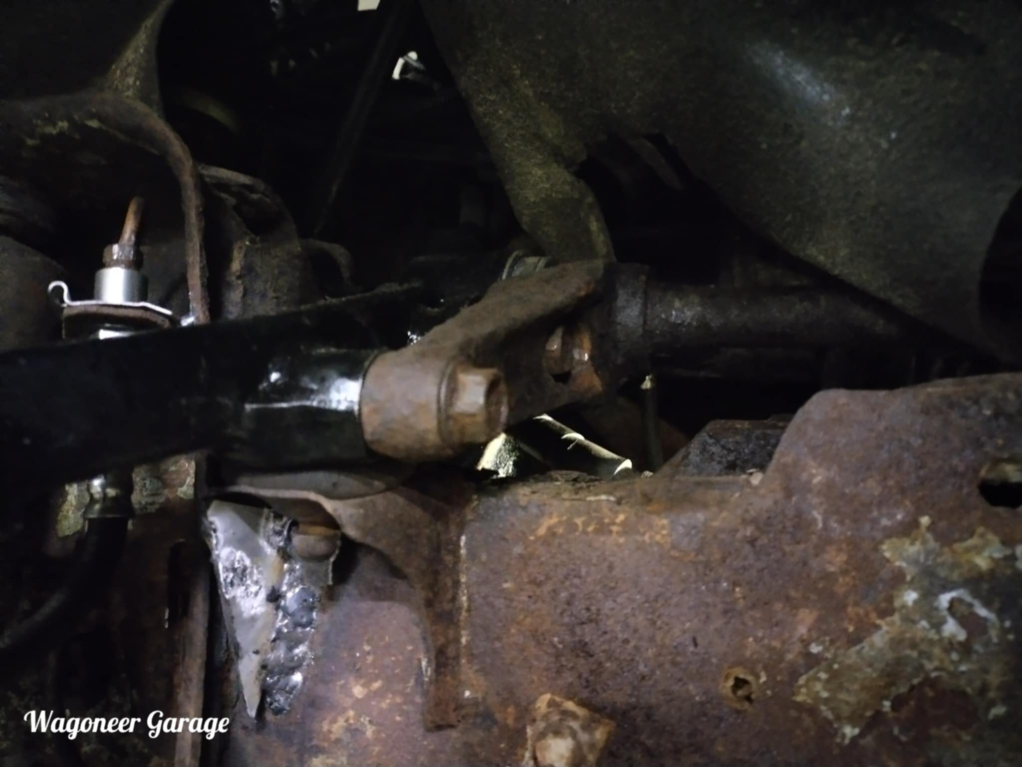

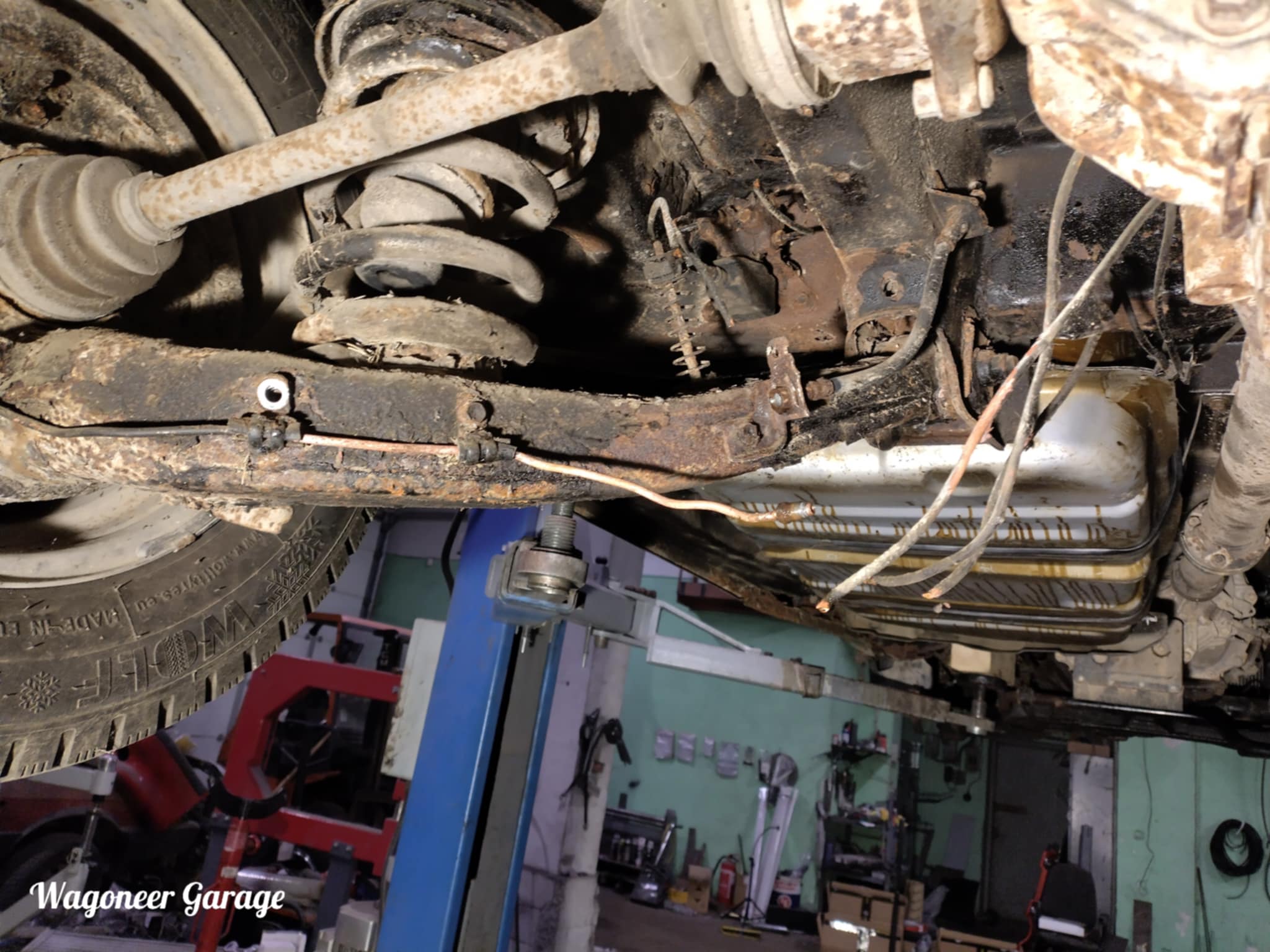

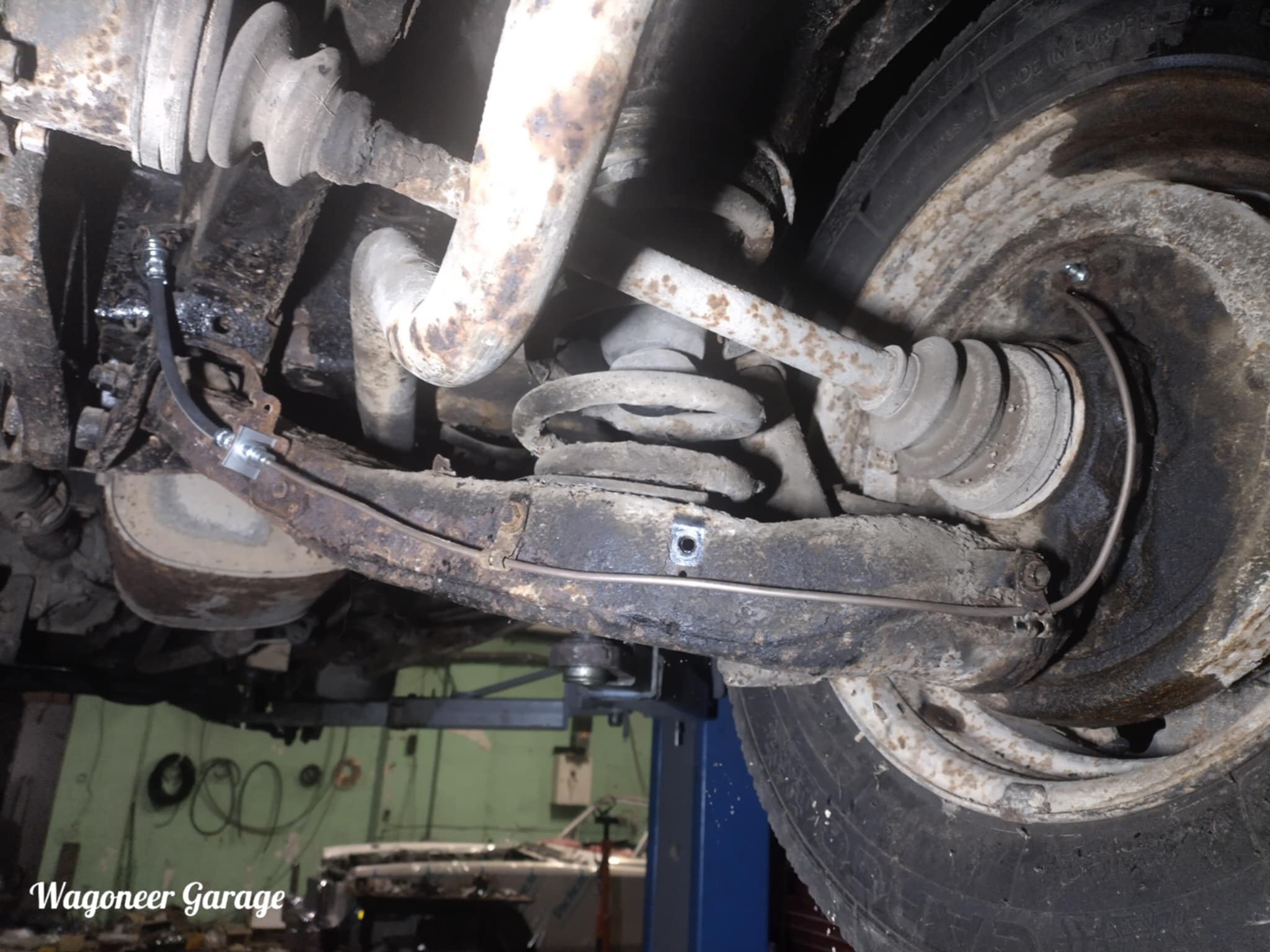

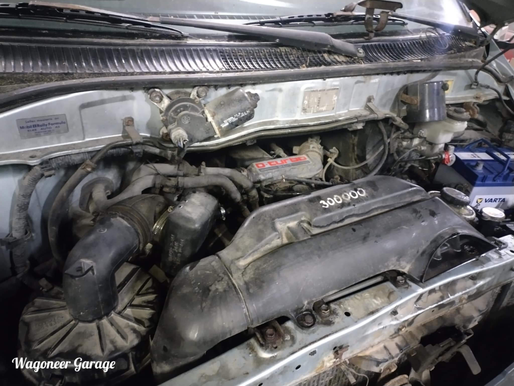

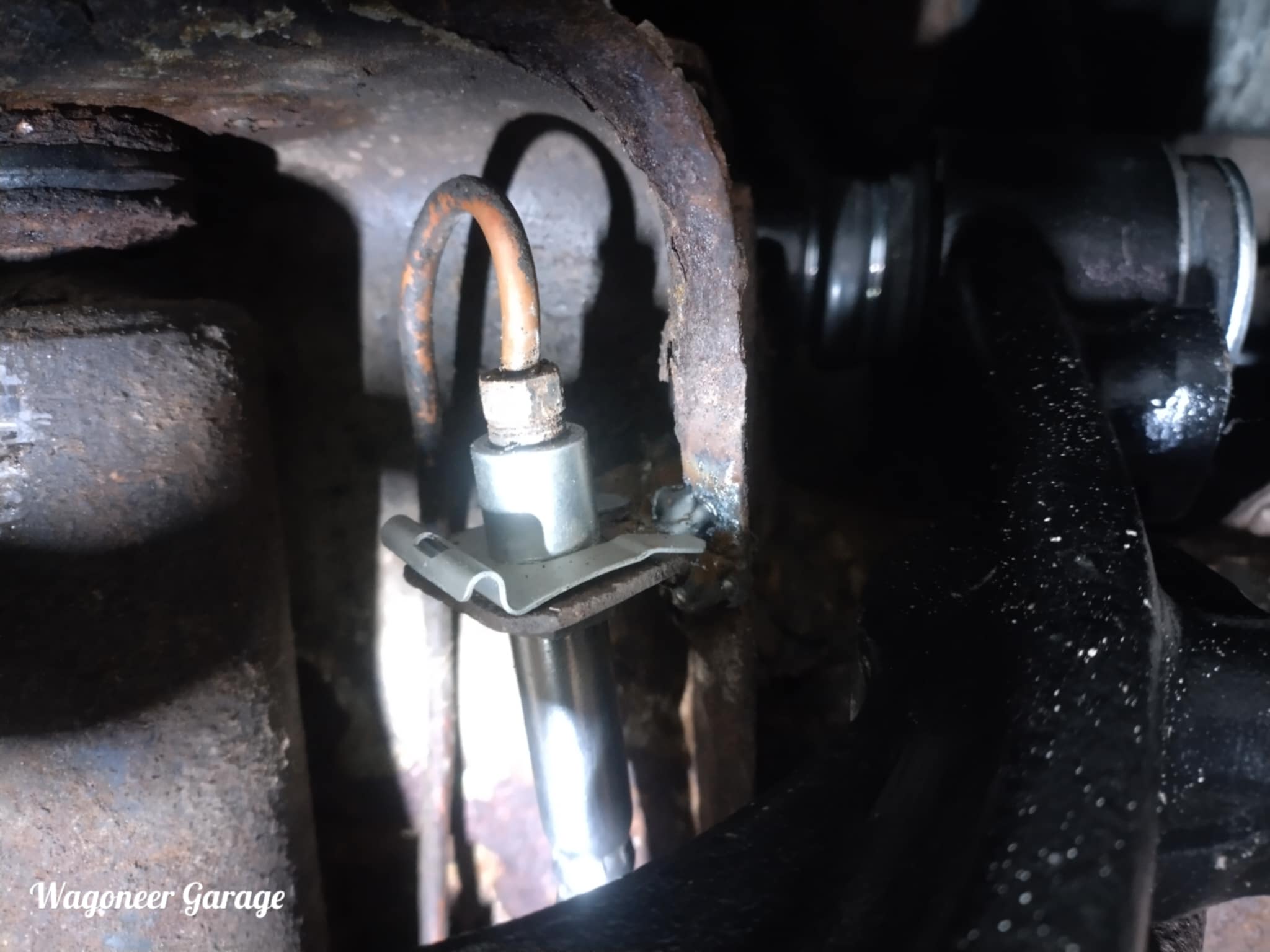

Hiacel said torsioonid ja roolikardaan tagasi. Lisaks eemaldasin kõik tagumised piduritorud ja ka regulaatori kuna see ei funktsioneerinud enam. Töötab ka ilma täitsa hästi(proovitud korduvalt erinevate autodega).
Kui linna asja,pean veel mõned otsad ja ühe kolmiku soetama ja saab pidurimajanduse ka korda. Osad torud tegin juba uued ja värsked voolikud/niplid läksid ka külge.

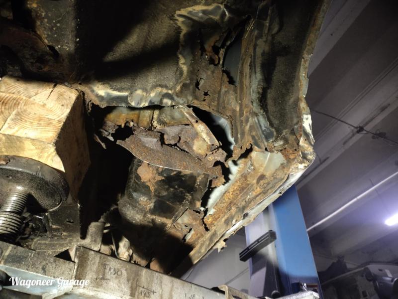

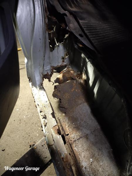

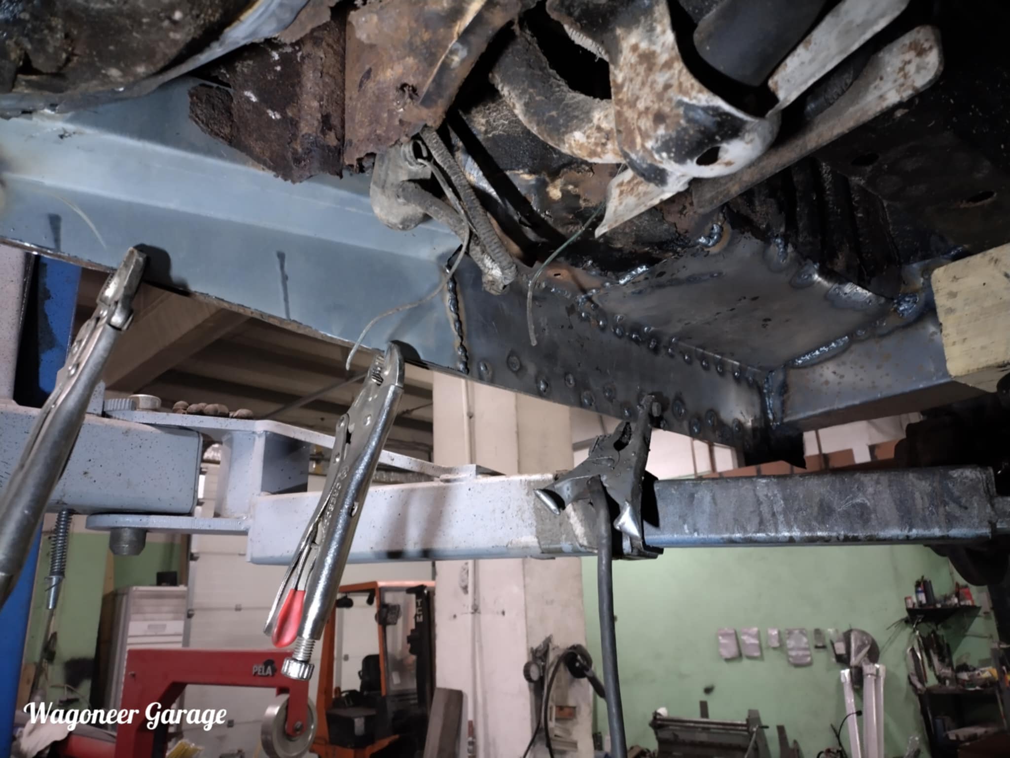

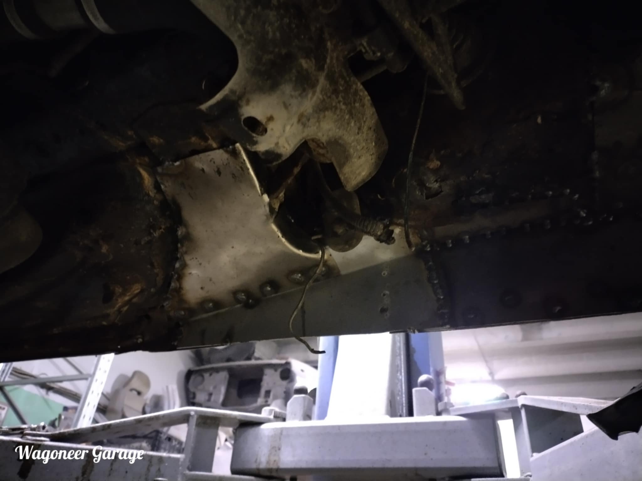

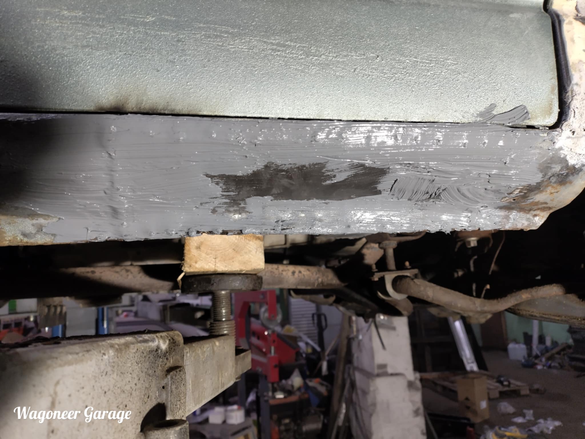

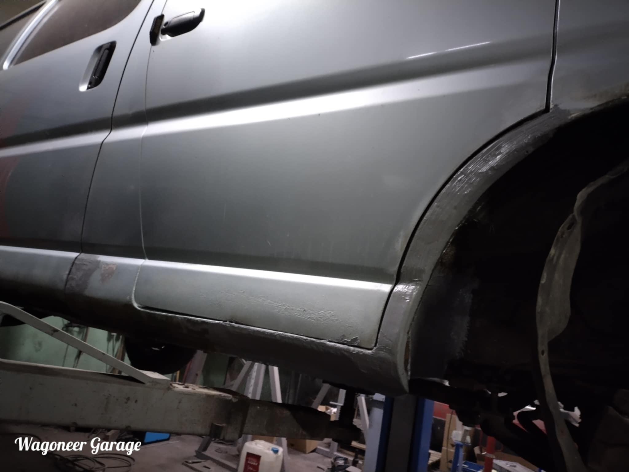

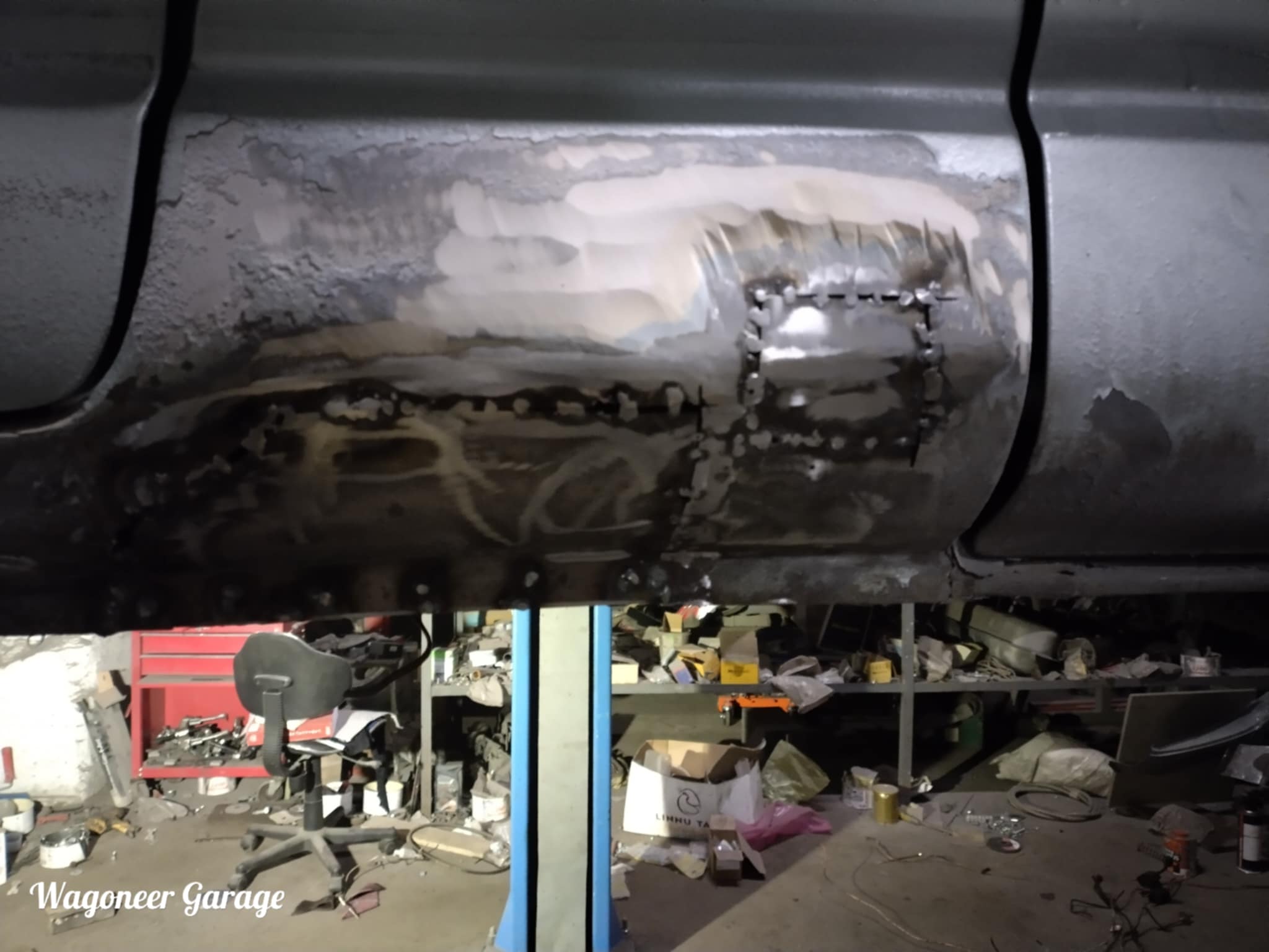

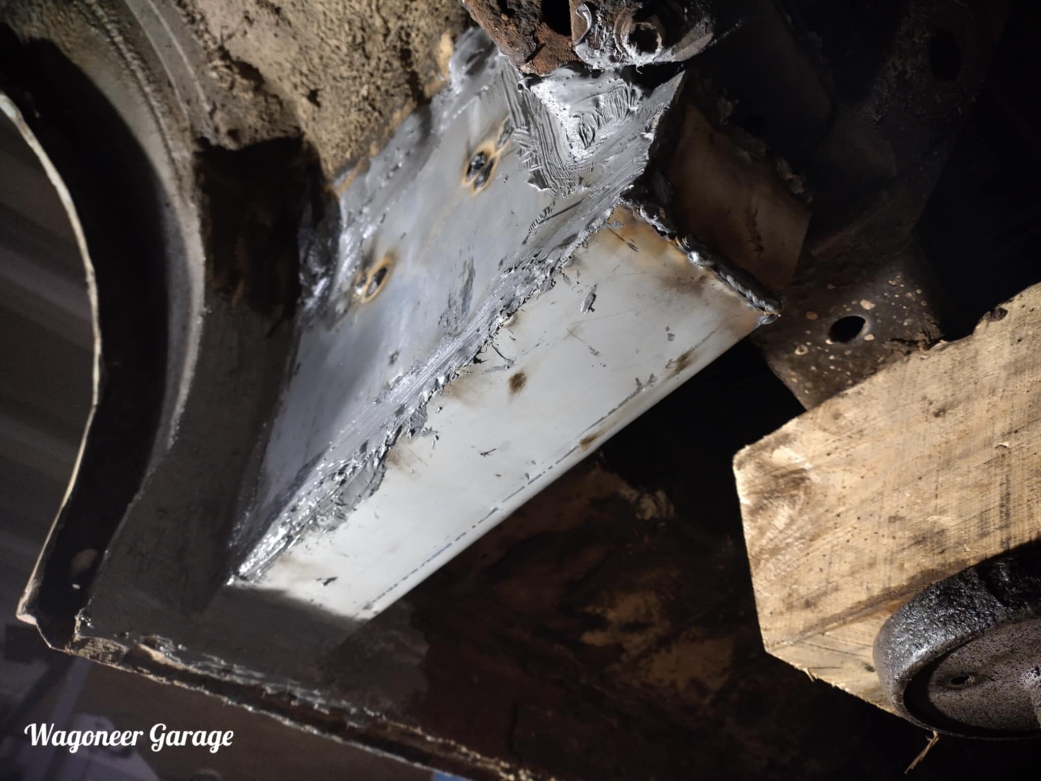

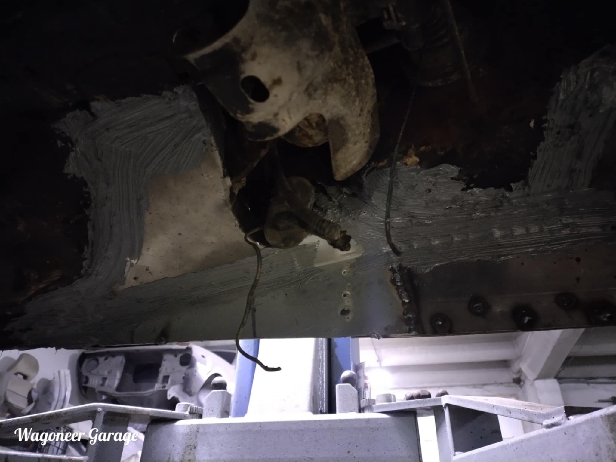

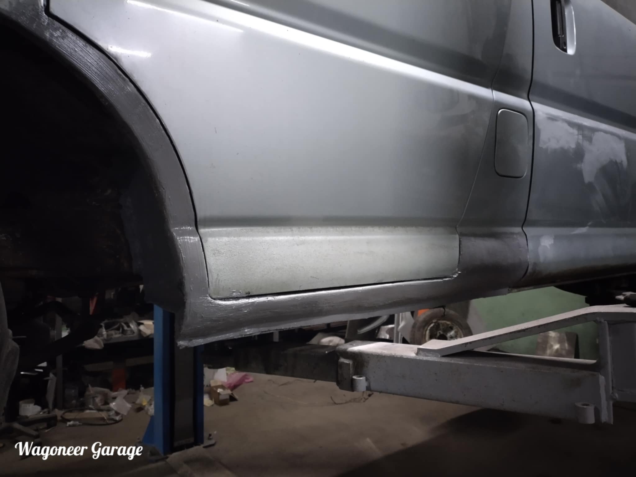

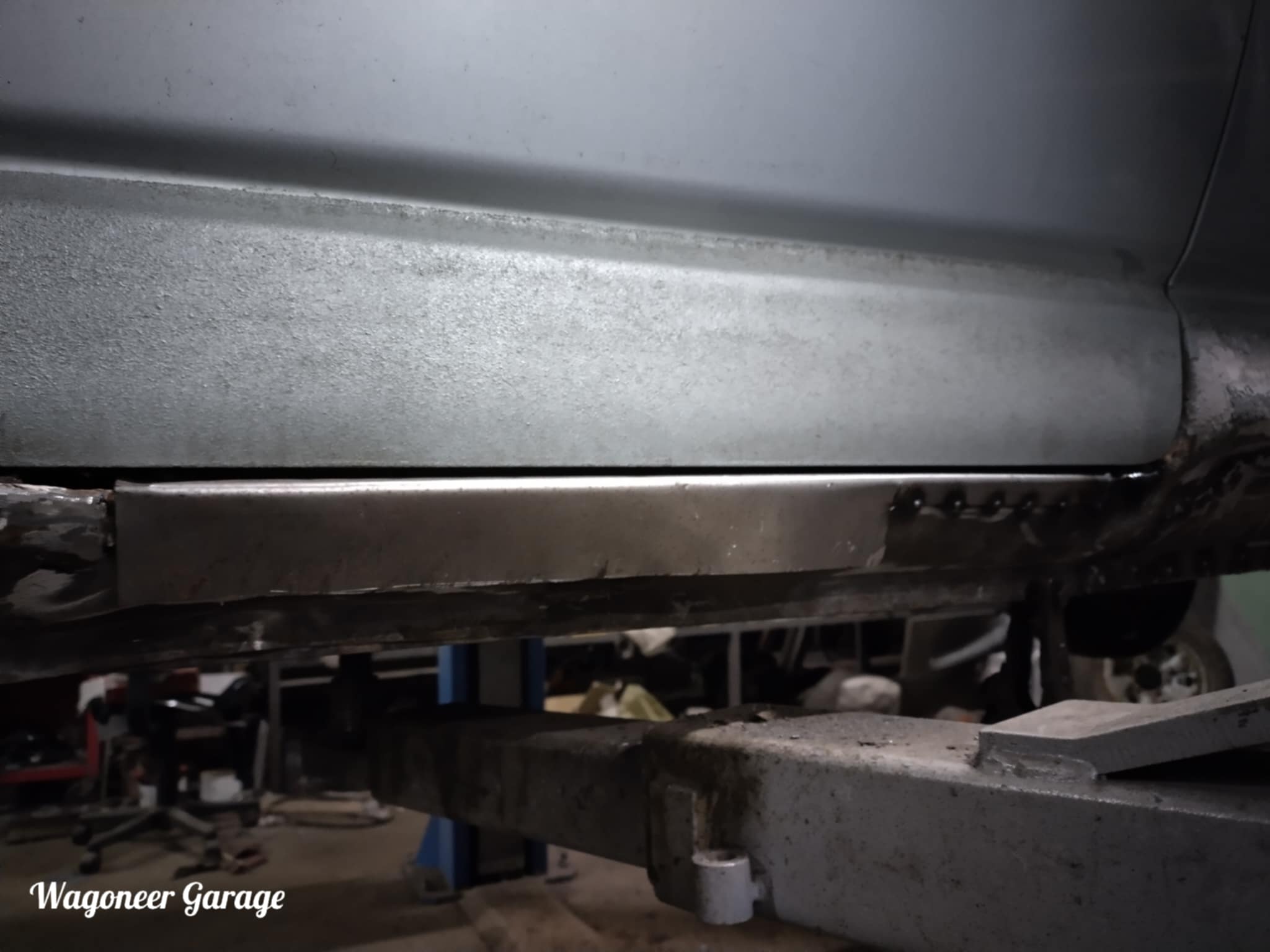

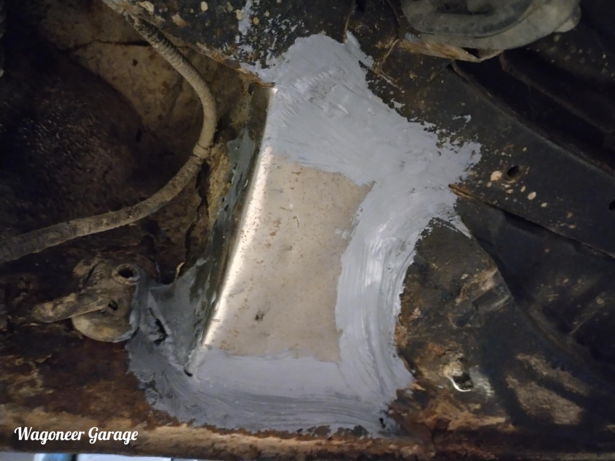

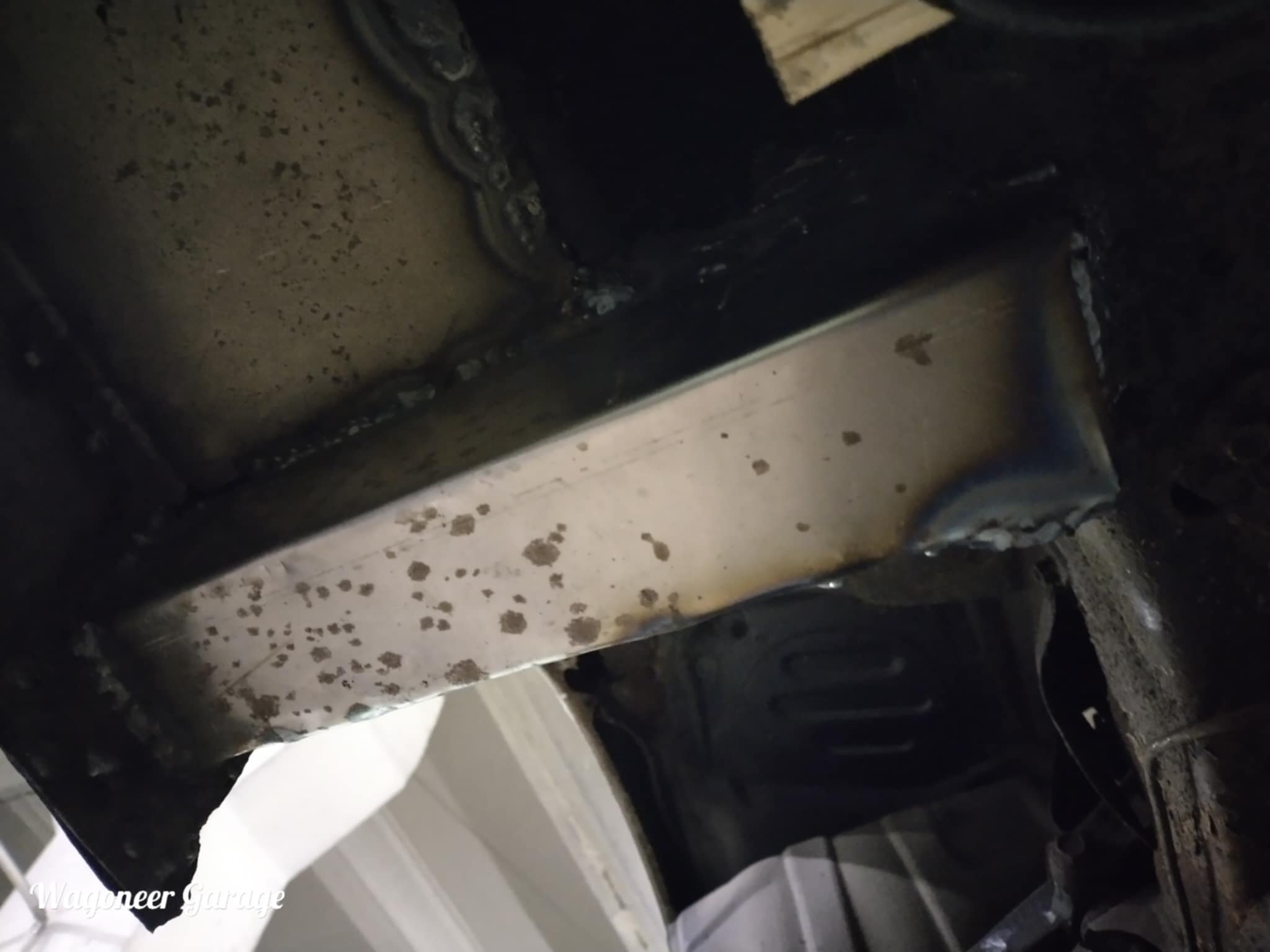

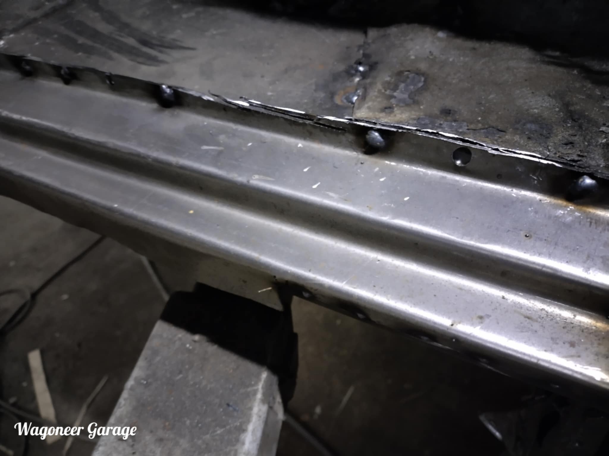

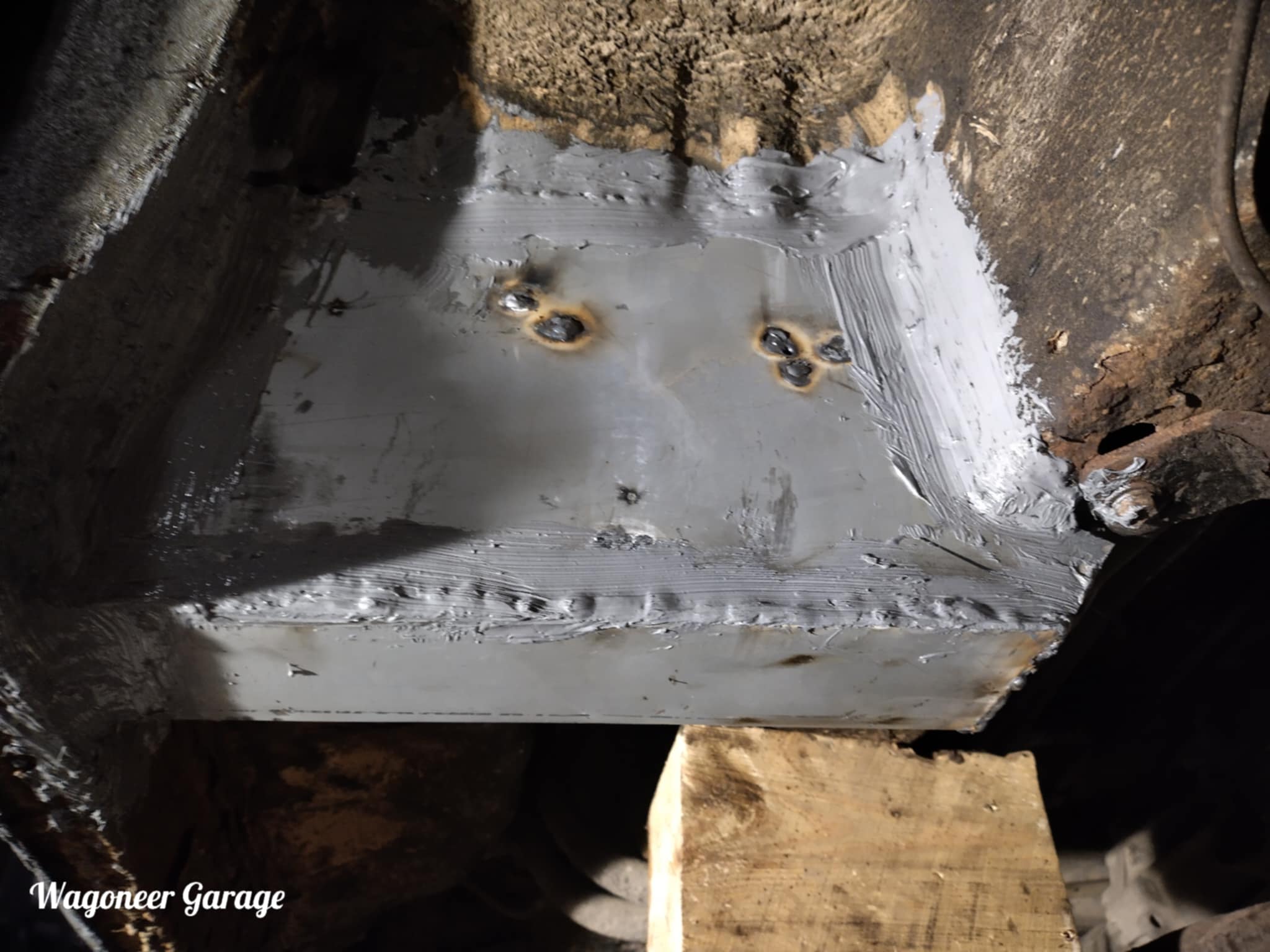

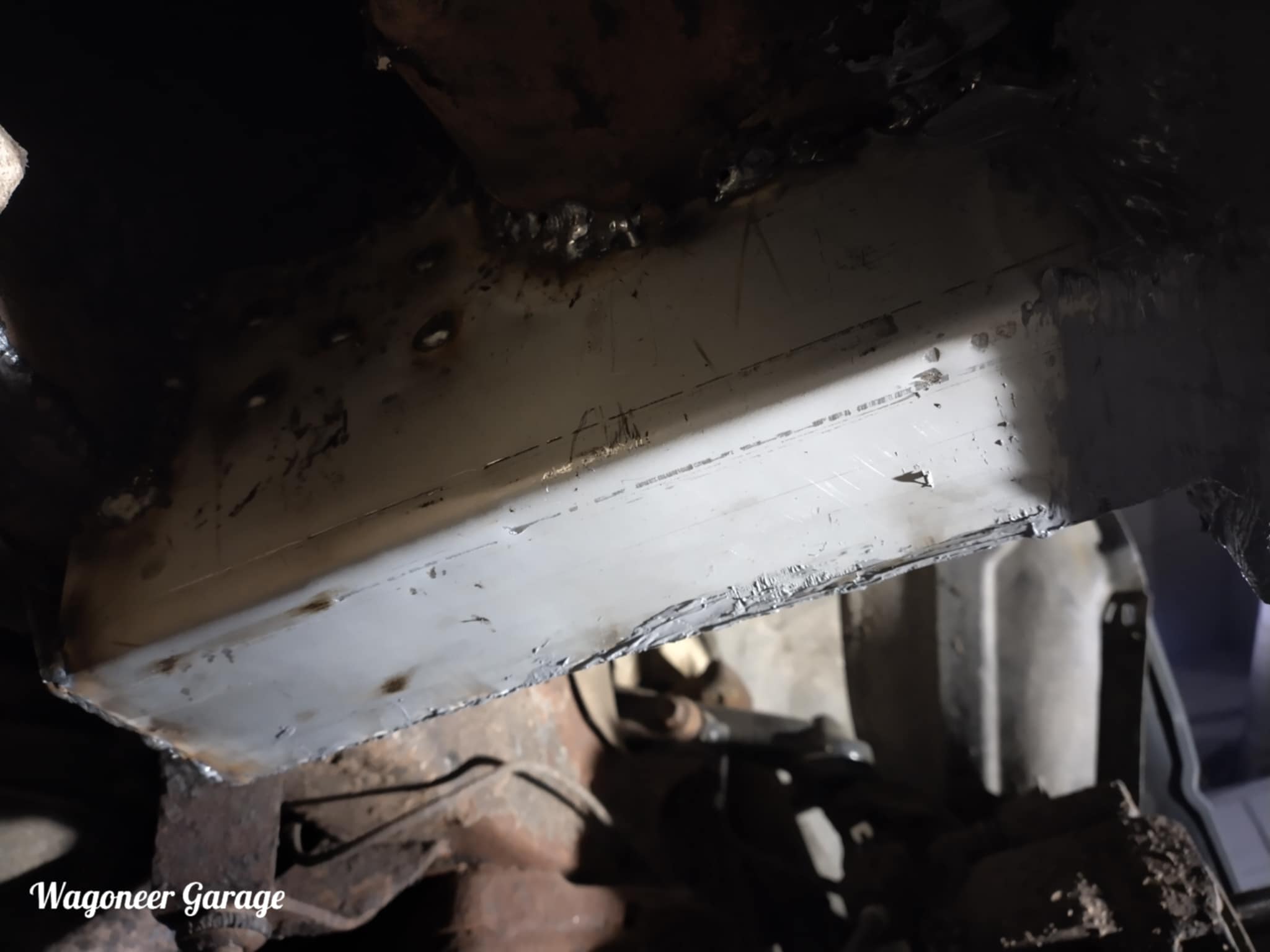

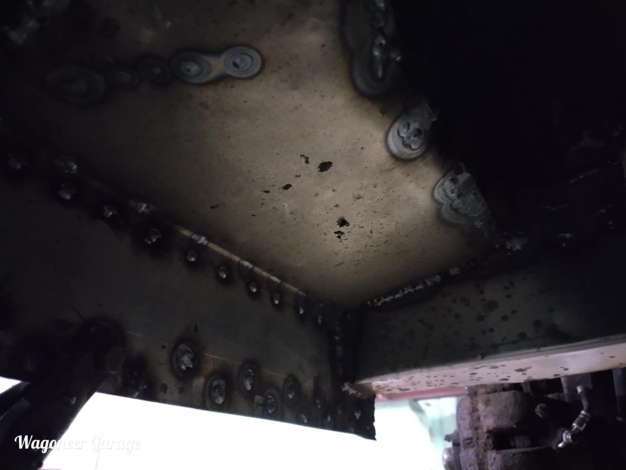

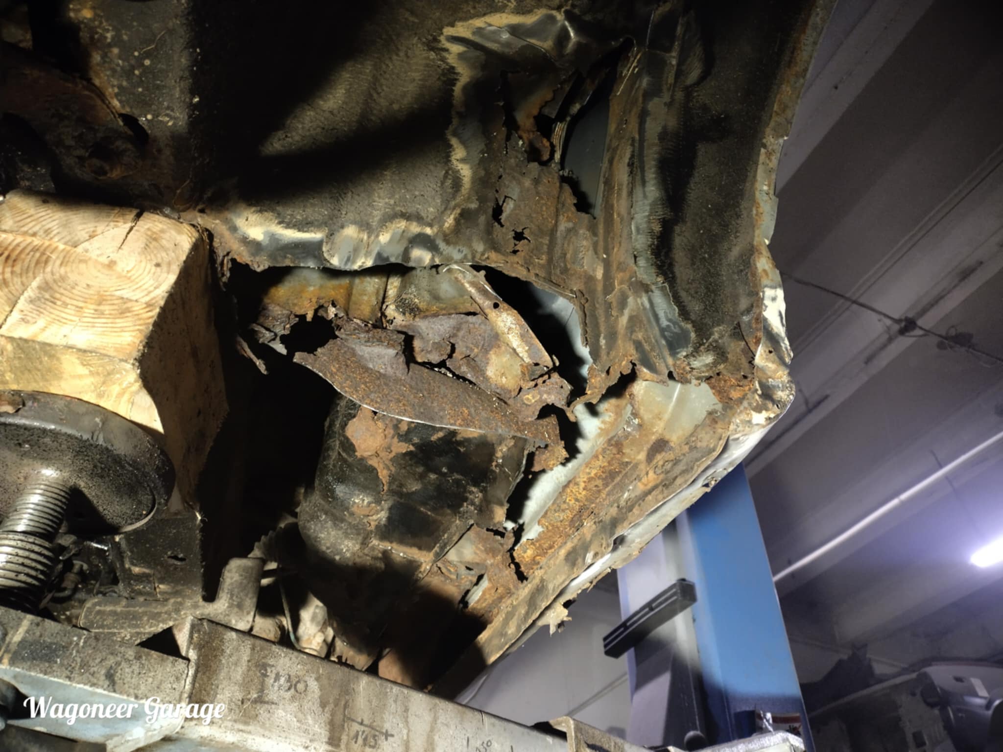

Hiace vasak esinurk siis osutus olematuks. Enamus värskest materjalist sai 1.3 ja 1.5mm plekist kuna kuidagi on kõik õhuke materjal otsa saanud ja pole hetkel aega RGR-ist uut ka tooma minna. Samuti lähevad seina äärest kasutusse igasugu ülejäägid. Osalt hea kuna saab jamast lahti.
Hiacel juhiuks enam viltu ei vaju ja lävepakul võib viibida niipalju inimesi kui mahub. Aga mõned kohad veel ja siis saab teisele poole siirduda.
Hiace keevitused lõpetatud. Tagapidurite torumajandus veel ära lõpetada,tuled ja viled ka üle vaadata ja võiks prooviringile minna.

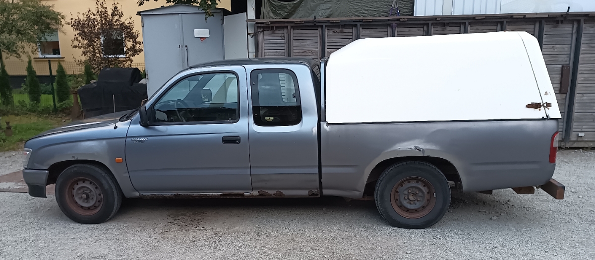

Täna sõitis omal jalal otse Tamperest, olles vahepeal laeva kõhus, meie hoovile meie koopa  esimene hilux. Vana nagu dinosauruse ...., tagaveduline ainult aga kingitud hobuse suhu ei vaadata. Kobeda rehviga on see kulda väärt pill isegi maastikul. Vabalthingav katel ei väljutanud tibagi suitsu aga generaator vajab remonti, kojamehe mootor vahetust, veidi plekki karpidele ja siis ülejäänud on vaid kukepiss.
