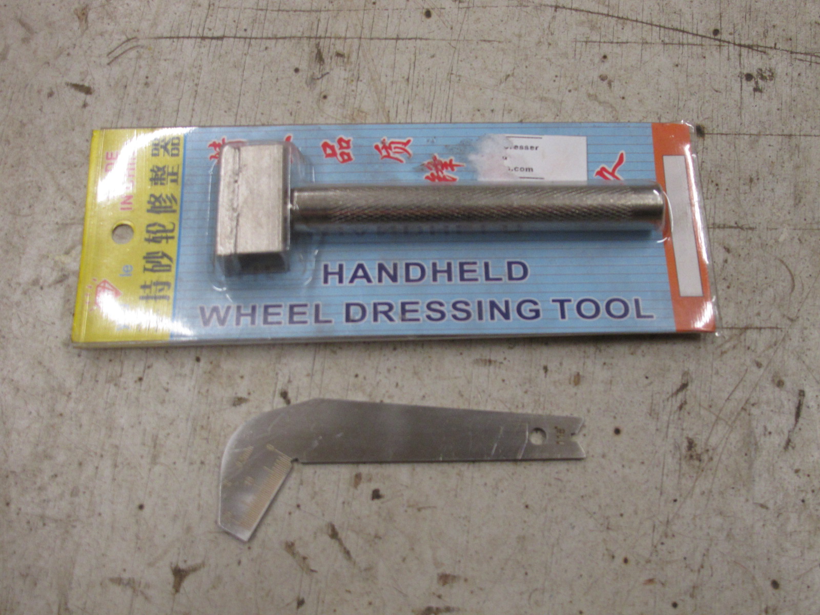

Sellised lelud on käepärast:

Paha lugu selle juures see, et puuride jm väikese pinnaga riistade teritamisel veab kivile sooned sisse. Terade jm laiemate värkide teritamiseks pead uuesti kivi ära rihtima.
