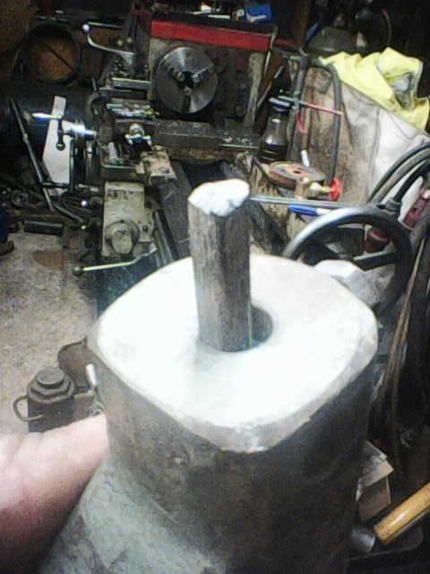

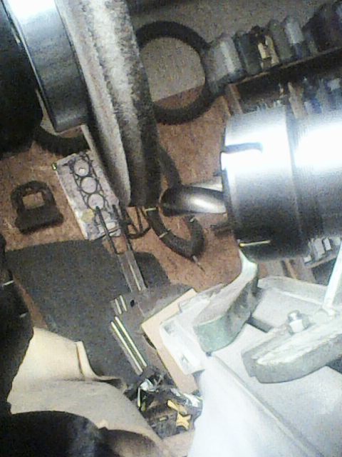

Veel natuke riistvarast tänu millele saab puure teritada.
Käi ise on sellise jalaga.
Siis puurile nurga andmiseks on selline abivahend.
Kõrguse joondamine käib joonlauaga käia tsentrit vaadates ja ma enamvähem peast juba tean kuhu ta jooksma peab.
Kõigepealt aga peab käi olema tasakaalus ja rihitud et ta vaikselt sahinal käib mitte ei hüppa koos lauaga ringi nõnda et kõik lahtised asjad kolisevad.
Käi peab vaikselt sahinaga käima et saaks keskenduda tööle ja olema rihitud.
Olenevalt võimalusest võib rihtimiseks kasutada meile kõigile tuntud salapärast pulka.
Või siis üks ütlemata hea asi on kroonpuuri hammas kus teemandisisaldus päris korralik ja ei maksa nad midagi kui küsida nendelt kes neid vahetavad.
Kui käi sirge laabub ka töö.

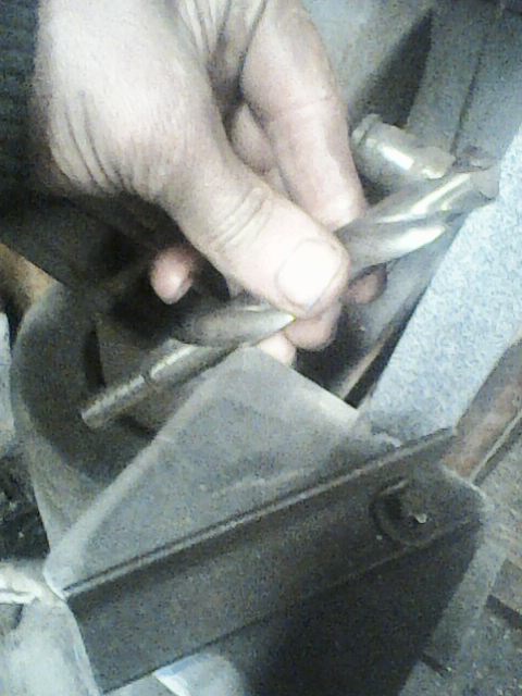

Puuri läbimõõdust muutub ka nurk aga 250mm ketta juures on see muutus üsna tagasihoidlik ja kui puur on alla 15mm läheb üks mutter abinõu alla lisaks.
Üle 30mm puurile on vaja tuge kallutada aga need on pigem vaba käega teritatavad.
Huvipärast kaua läheb aega sellise koguse puuridele?
Kulus umbes 45 minutit ja kui oleks neid mingisse spetsmasinasse toppinud teritaks neid terve tööpäeva.
Muuhulgas olid ka mõned punktkeevituse puurid, mida on pisut keerukam teritada aga kuigi ta ilus pole lõikab üsna edukalt.
Tipu väiksemaks laskmiseks hea asend, kus puur toetab laua nurgale ja satub käia vastu õiges kohas.
