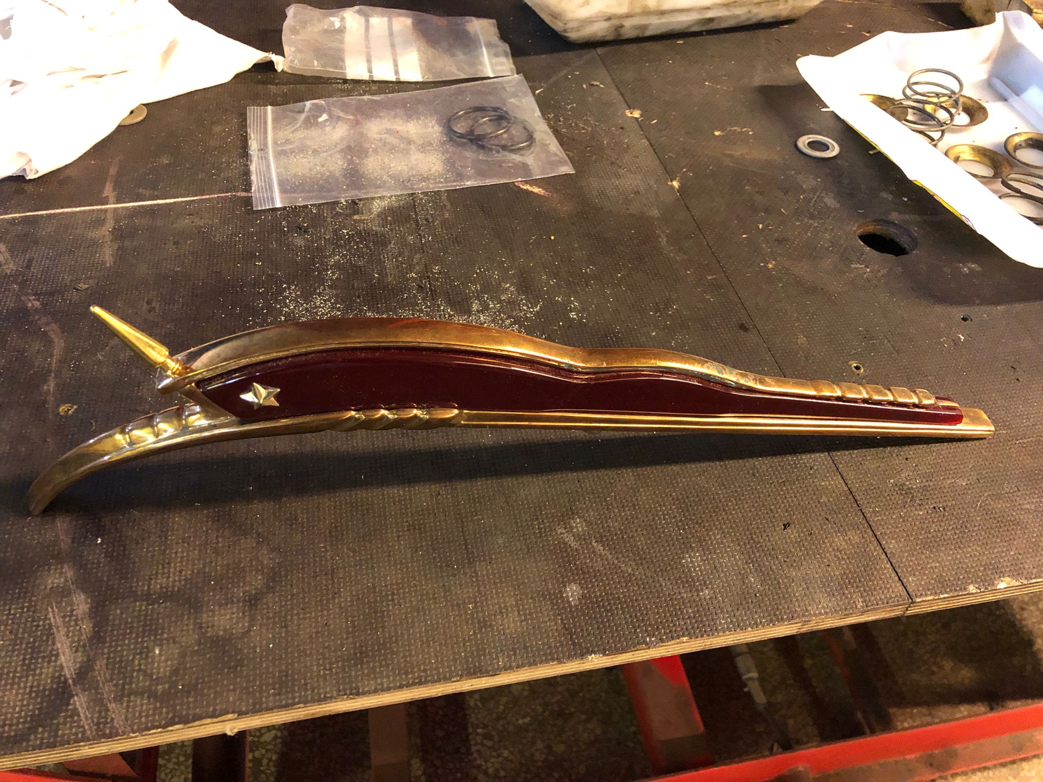

Ameerika ja Vene autode restaureerimine erineb nagu öö ja päev. Kui Jänkidele on kõike praktiliselt saada, siis Vene autod , eriti vanemad ja haruldasemad tuleb käte vahel käsitööna valmis saada. Leningrad -1 tegemine replikana oli kordades lihtsam, kui ZIS 110 tegemine. Näiliselt 100% komplektne auto, osutus 90% komplekteerituks ja puuduolevaid detaile praktiliselt võimatu saada või küsitakse astronoomilist hinda. Nüüd selgus, et kapoti kaunistusel sarv puudu ja ka pealmine plaat kahjustatud. Ja vaevalt seda kellelgi pakkuda on. Välja peaks nägema siis selline:

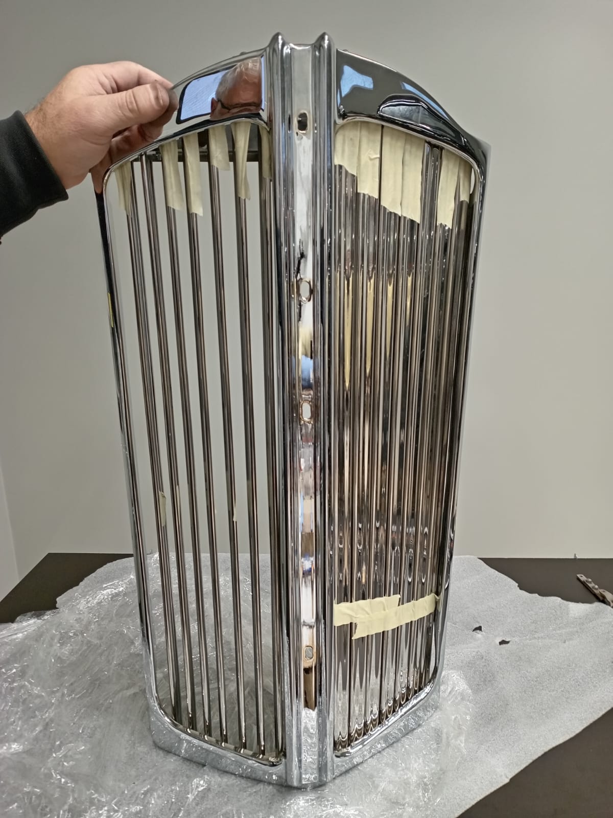

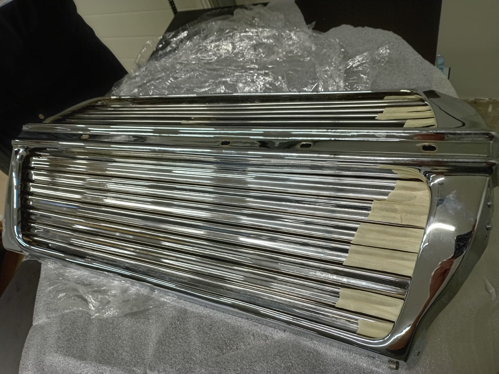

Tegeletud sai ka natuke iluvõrega.
Aga Per aspera ad astra, ehk maakeeli - Läbi raskuste tähtede poole.
Iluvõre sai komplekteeritud.

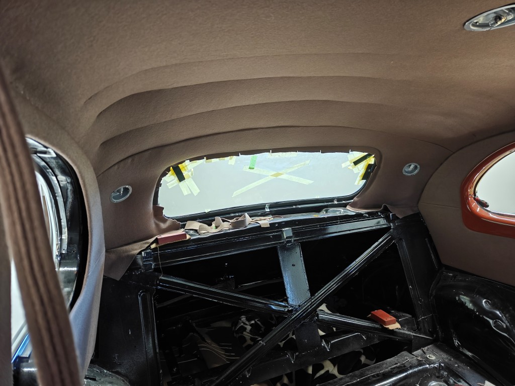

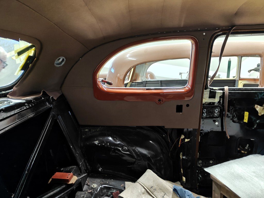

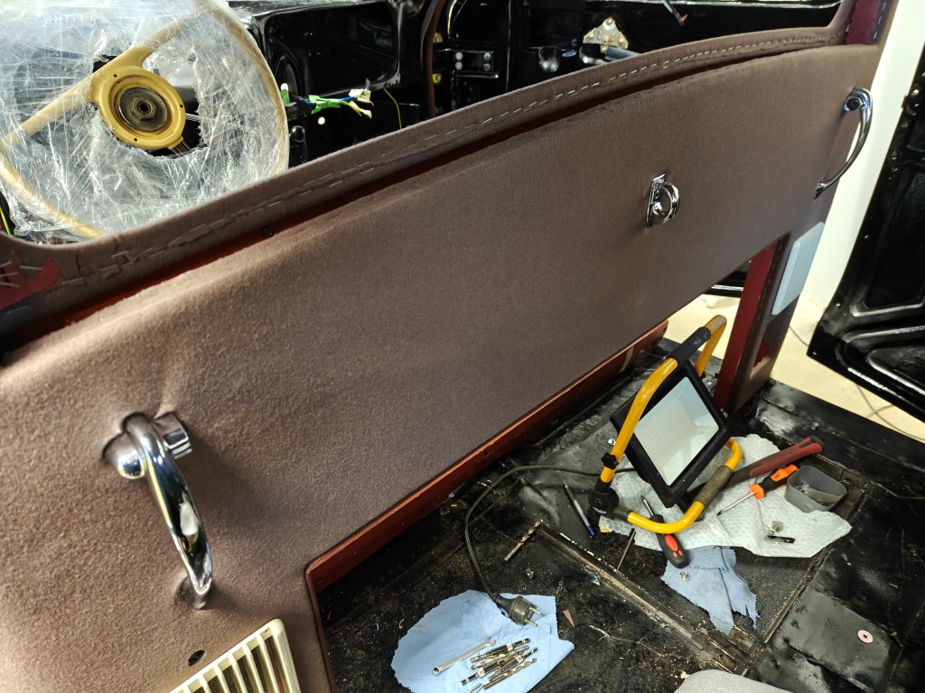

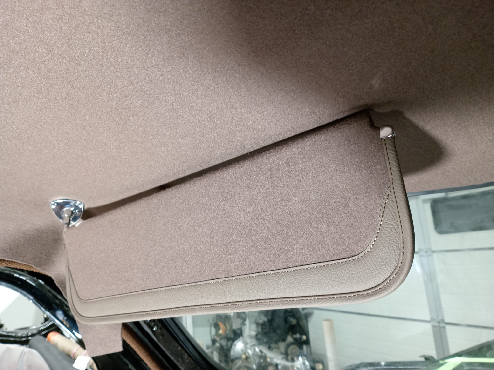

Pea kolm kuud pole midagi postitanud. Eks selles süüdi rahvusvaheline imperialism ja neli aastaaega. Projekt, mis oleks ammu pidanud unustatud olema ei ole unustatud ja tiksub tasakesi edasi. Süüdi ka minu põikpäisus, ajada taga 100 protsendilist originaalsust. Mida lähemale lõpule, seda rohkem saab selgeks. Aastakümnetega on sellelt autolt kaduma läinud kümnete viisi väiksemaid ja suuremaid vidinaid. Ja neid pole kusagilt saada. Kõik tuleb jooniste järgi käte vahel järgi teha. Õnneks on auto 40 aastate Packardi pealt maha tehtud ja kaotsi läinud asjad pole teab mis keerulised. Minu auto oli ikkagi küllaltki hästi säilinud. Praegu toimetatakse Eestis 4-5 ZIS-i kallal ja nendel puudu palju rohkem vidinaid kui mul. Tunnen kaasa. Proovin nendest taasloodud vidinatest kunagi pilte saata aga mu uus mobla ei taha kuidagi nendest loobuda. Küll ma nad kätte saan, siis panen ka üles. Praegu käivad tööd polstri kallal. Sellest üks pilt olemas.

70+ aastat on autole ikka masendavalt mõjunud. Igasugu pisividinaid on kamaluga minema visatud ja ka iga ukse käepidemega tuleb roppu vaeva näha. Midagi on ikka kusagilt katki. Ikka ja jälle tuleb mõni asi välja, mida pole. Sai nagu kogu plastjubinad uued muretsetud, aga võta näpust tagasalongi kella ümbris puudu. Vist ei saa seda autot kevadeks valmis.

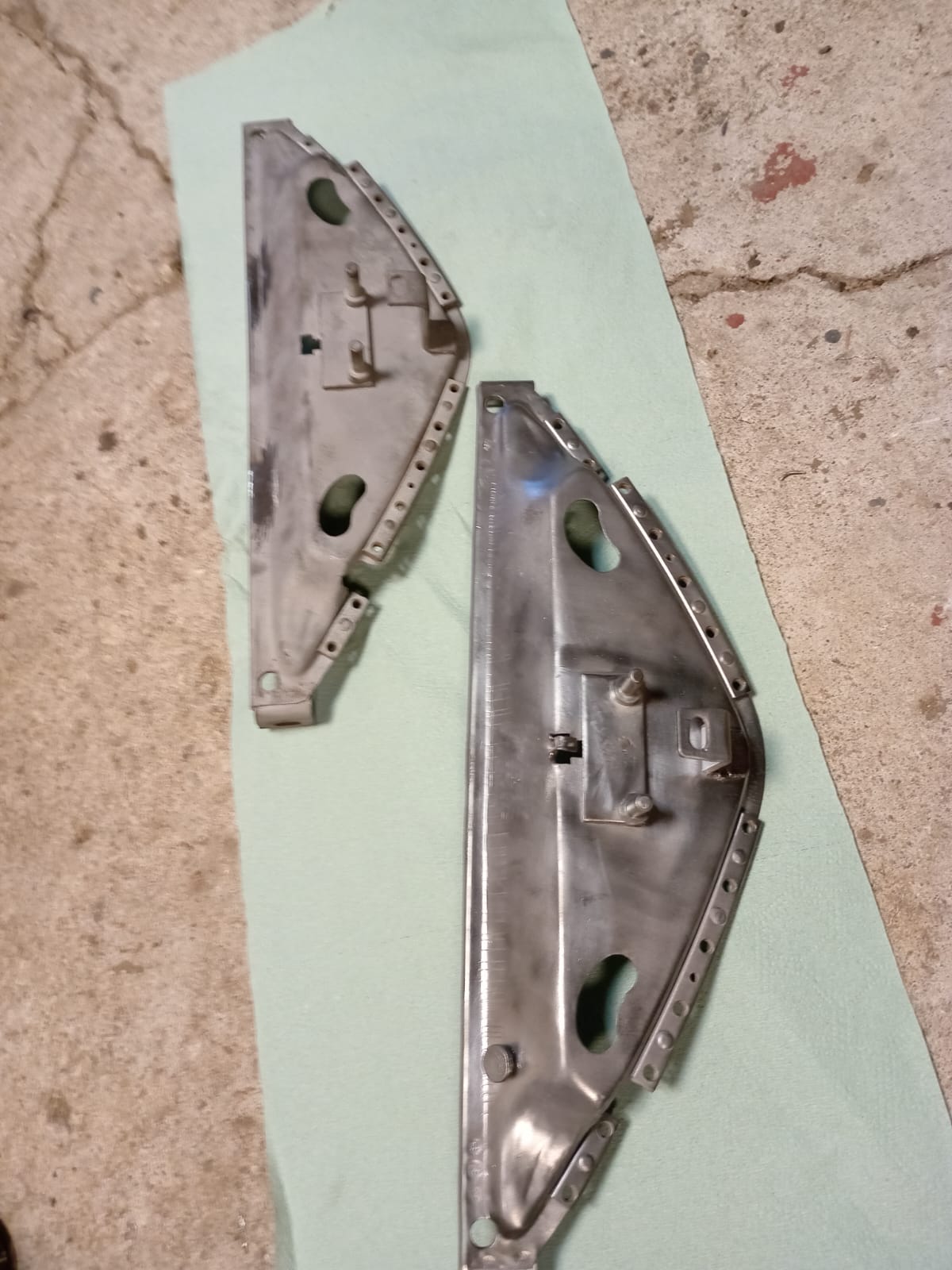

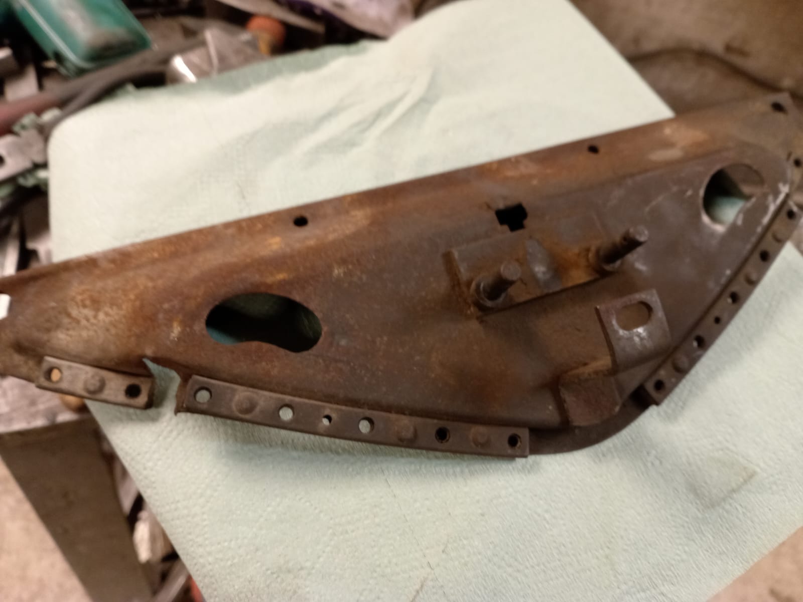

Jätkuvad tööd ka ZIS 110 kallal. Ütlen ausalt, 120+ aastase aurupritsiga palju meeldivam tegeleda. ZIS oma sadade pisividinatega on tõeline peavalu. Aurupritsil ühe esilaterna kinnitus puudu, võtad teise, lähed küla sepa juurde ja ongi koopia olemas. ZIS-l pole midagi saada. Mõned järeletehtud detailid ikka ringlevad aga seoses selle sõjaga on kõik raskendatud ja paljud detailid ei vasta ka originaalile. See ZIS on minu projektidest kõige hullem, isegi ZIL 115 oli tuntavalt kergem. Kadunud Valeri Kirsil oli kusagilt ka ZIL 115 muretsetud, küllalt näruses seisus. Ei tea kas keegi võttis selle auto tegemisse, või hävineb. Mul veel mõned tagavaraosad sellele kusagil. Mõni pilt ka ZIS-si pisividinate taastamisest.

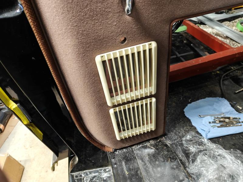

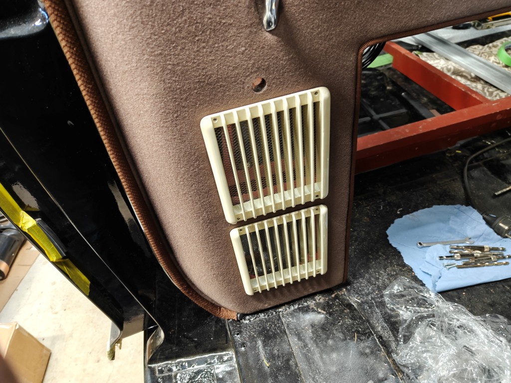

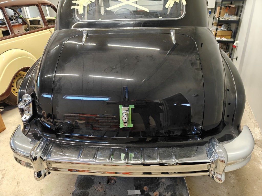

Kuigi kogu aur on momendil suunatud aurumasinale, siis jagub ka natuke ZIS-le. Käsil nii esimesed, kui tagumised tuulutusaknad. Alalõpmata on pidev jama. Mitte miskit ei taha sobituda perfektselt. Siin on mitu koosmõju. Järeletehtud kummitihendid ei pruugi olla täpselt sama mõõtu, kui omal ajal tehases tehtud. Sama lugu kroomliistudega. Ühe akna paigaldus võib võtta päeva, vahel ka kaks, et asi ideaalselt töötaks. Enne kui keegi hakkab ZIS.i restaureerima, tasub väga põhjalikult järgi mõelda. Kulutatud vahendeid ei saa iialgi tagasi, arvestamata oma panust. Järgmisena tuleb käsile võtta ukse klaasid. Eks see ole ka omaette väljakutse, eriti arvestades hüdraulilisi klaasitõstukeid.
