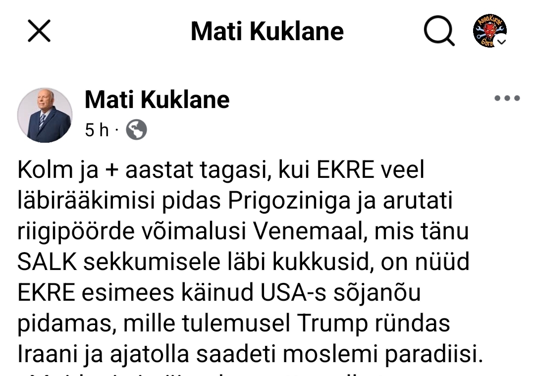

Moluraamatu postitusest sain aru, et Prigozin oli Sinu klient. No nihujaa.
(10-03-2026, 17:07 PM)hobiautod Kirjutas:  Moluraamatu postitusest sain aru, et Prigozin oli Sinu klient. No nihujaa.
 Mul on Venemaal palju kliente olnud. Prigozin nende hulka ei kuulunud. Polnud ühiseid huvisid. Tegemist följetoni või paroodiaga. Kahju, et Eesti rahval on naljasoon kadunud.
