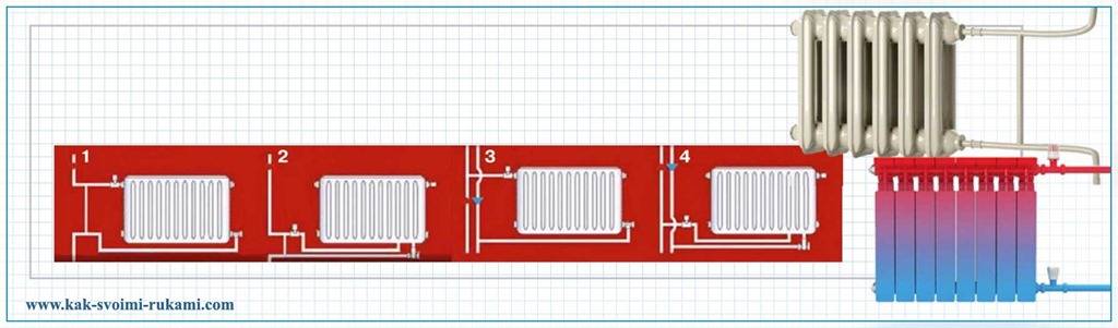

(22-09-2023, 11:24 AM)speedsta Kirjutas: Julgen tunnistada, et tuli juurde nii teadmist, kui küsimusi KÜ suunal. Tuleb täpsustada KÜ-ga radiaatori valikut ja võimalike tagajärgi. Eeldan, et on nn kahe toru süsteem, mille puhul pole termostaadi paigaldamine probleemiks. Illustreeriv pilt olukorrast: radiaator lahti lõigatud ja paigaldatud kuulkraanid.Tõenäoliselt on tegu siiski ühetorusüsteemiga kuna kahetorusüsteemis poleks fotol olevat vahetoru tarvis. Siin basic skeem variantidest:
nr. 1 ja 2 on 1-torusüsteemid ning nr. 3 ja 4 on 2-torusüsteemid
Pildi päritolu: Link

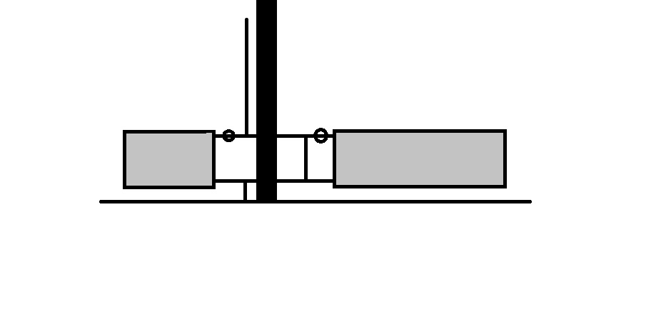

Siiski ühetoru süsteem, vaatasin piltide pealt järele ja tegin joonise, kus vasakul köök ja paremal elutuba, mille kohta ka eelnevalt pilt. Ringid on algsed kraanid, mis süsteemil olid. Kuna köögis (vasakul) puudub H toru, siis sinna vist regulaatorit ei saa panna? Magamistuba eraldi toru peal ja samuti H toru süsteem. Vahetamise initsiatiiv tuli ühistu poolt ja ei toimunud kõigis korterites. Kui ikka asju teadmatusest tehakse, peab keegi hiljem seda suppi helpima.
22-09-2023, 14:59 PM
(22-09-2023, 14:19 PM)speedsta Kirjutas: ... Kuna köögis (vasakul) puudub H toru, siis sinna vist regulaatorit ei saa panna? ...Miks? Selle toru eesmärk on, et sa kraani kinnikeeramisega ei sulgeks läbivoolu järgmistesse korteritesse. Läbivool säilib ja regulaator võib-olla. Aga süsteemi tasakaalustamine sellise lähemisega ehitamisel on muidugi probleemne.
Sama ehitusega nagu skeemil olid minu linnakorteri kesküttetorustikud, teema tuttav - V korrus ja soojasõlmest ebaproportsionaalselt kaugeim püstak (s-sõlm II püstakus, krt IV püstakus)

(22-09-2023, 14:19 PM)speedsta Kirjutas: Siiski ühetoru süsteem, vaatasin piltide pealt järele ja tegin joonise, kus vasakul köök ja paremal elutuba, mille kohta ka eelnevalt pilt. Ringid on algsed kraanid, mis süsteemil olid. Kuna köögis (vasakul) puudub H toru, siis sinna vist regulaatorit ei saa panna? Magamistuba eraldi toru peal ja samuti H toru süsteem. Vahetamise initsiatiiv tuli ühistu poolt ja ei toimunud kõigis korterites. Kui ikka asju teadmatusest tehakse, peab keegi hiljem seda suppi helpima.Vot sellist lahendust ei ole minu silmad veel näinud, kuigi olen pea 10a. soojamajanduses töötanud. Küll üle 30a tagasi, aga asi on teostatud kindlasti just tol ajal või varemgi.
Muidu ehitati neid ühetorusüsteeme kolmetee ventiilidega, mis praktikas muidugi ei toiminud. Kui ei liigutanud, jäid ruttu kinni ja kui liigutasid, hakkasid tilkuma. Nõukaaegne kvaliteet.
Ma praegu ei suuda otsustada, kas pildil näidatud lahendus on defitsiidi tingimustes leitud geniaalne lahendus või tõeline käkk või mõlemat korraga.
Huvitav oleks teada, kas selle otsevoolu toru ava on kuidagi vähendatud või mitte.
22-09-2023, 19:42 PM
(Seda postitust muudeti viimati: 22-09-2023, 19:43 PM ja muutjaks oli tõnn.)
Täitsa tavaline lahendus ju.
Radikas jahtub vesi ära ja liigub alla, samas tõmbab ülalt sooja vett peale.
Tänapäeval on jah, pumbad ja surutakse jõuga.
See vana systeem voolab ise.

(22-09-2023, 17:46 PM)tcumen Kirjutas: ...Mina ei tea soojamajandusest essugi aga sama süsteem oli minu 1985 valminud Tartu maja tüüpi korterites.
Muidu ehitati neid ühetorusüsteeme kolmetee ventiilidega, ...
